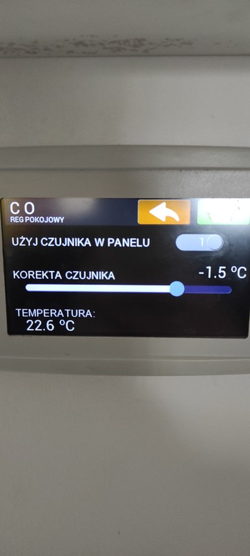

Witam mam problem z panelem LCD bo czujnik temperatury się zawiesił i pokazuje 0,0 stopnia na ekranie głównym a w ustawieniach pokazuje normalnie zrobiony reset i wgranie na nowo aktualizacji nie pomogło miał ktoś taki problem czy trzeba wysyłać do Timela Najgorzej że sterownik bierze temperaturę z ekranu głównego i dogrzewa cały czas pomieszczenie. -

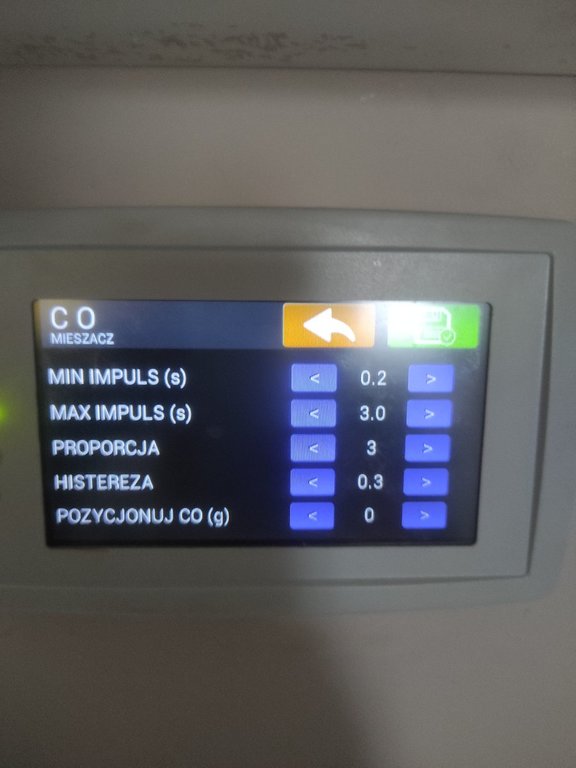

Czas stabilizacji ustaw przynajmniej na 45s impulsy 0.2 i 2 lub nawet 3 histereza może tak zostać jam mam 0.3 stopnia U mnie sprawdza się bardzo dobrze trzyma równo żądaną temperaturę. Sprawdź u siebie może pomoże -

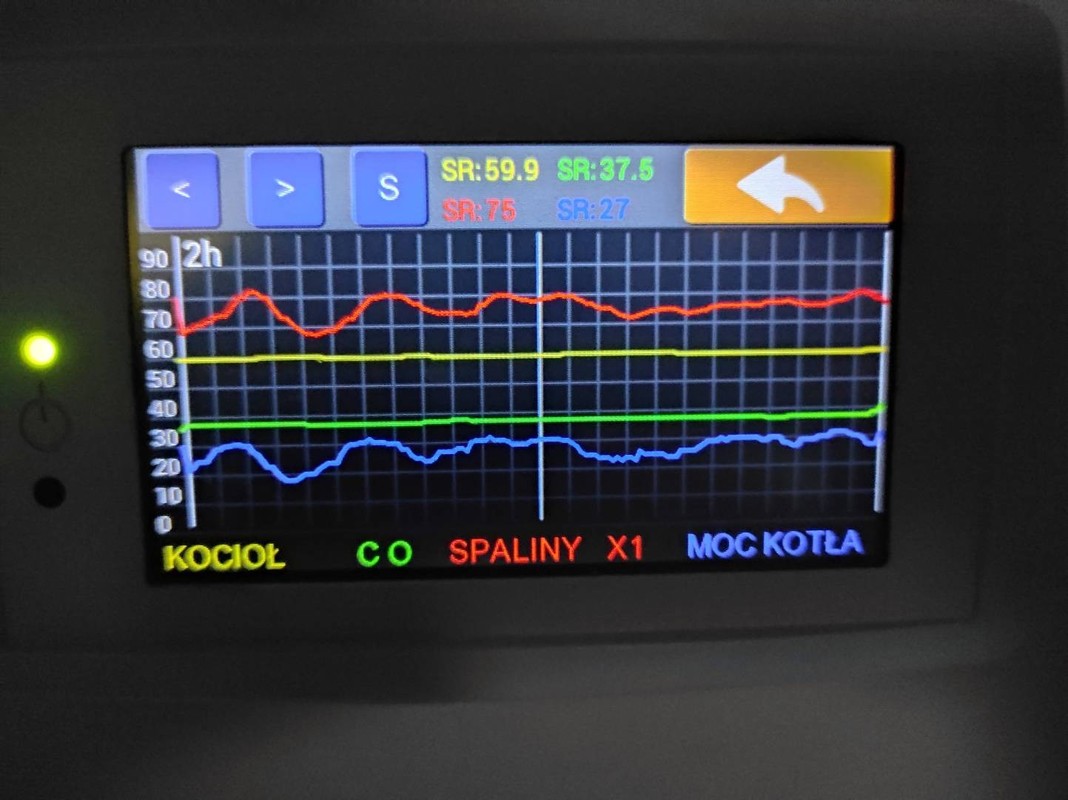

Mam zamontowany i wszystko po ustawiane jak trzeba. Pokaż swój wykres -
Darekkovert25kw odpowiedział(a) na energotop temat w Kotły z podajnikiem
To jak ty używasz sterownika tylko start stop to pokaż wykres jaki masz na sterowniku zobaczymy czy u ciebie nie trzeba zamontować szybra w kominie. -

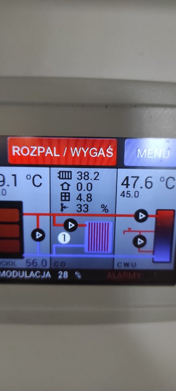

W modulacji ustaw większy czas max Przekroczenia t na 300 a na lato może być 30. CO mieszacz temperatura minimalna możesz ustawić na 25 będzie lepiej jak zrobi się ciepło -
