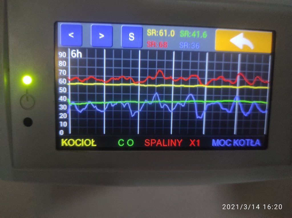

  1. A tam gdzie masz temperature komfortowa i ekonomiczna jaka masz histereze
  2. Wejdź w obwód CO opcje i tam zobacz czy masz włączone
  3. @Szymek00 masz włączony chyba regulator zewnętrzny ja mam wyłączony i panel wszystko sam załatwia sprawę jaka temperatura ma iść na dom i u mnie wygląda to tak
  4. On tu ma problem z temperatura CO i przez to kocioł złe pracuje i dla tego jest taka niestabilna modulacja
  5. Nie oto chodzi to jest co innego. Bo mi chodzi o to że można ustawić korektę jak jest zimno to podnosi się temperatura żądaną na mieszacz
  6. To wyłącz pogodowe dynamika nic nie mam wspólnego ale bardziej wypłaszcza modulację bynajmniej u mnie tak jest. Panel sam powinien dobrać temperaturę wody na grzejniki żeby osiągnąć żądaną temp.
  7. To tu masz dobrze. A korzystasz z pogodówki na mieszacz? Bo u mnie ostatnio czujnik pogodowy zaczął wariować i dziwnie ta linia wyglądała masz zdjęcie z wykresem z 12 godzin
  8. Czasz stabilizacji daj na 45s lub 60s a jaka pompe masz na układ CO
  9. Jeżeli czas stabilizacji mieszacza będzie za mały to może szybko się odtworzyć i temperatura pójdzie duża na CO i później musi się zamknąć i spada temperatura CO i dlatego sa takie skoki temperatury Jakby czujnik wykrył ze temperatura spadła to by ta zielona linia powinna iść do góry a nie na dół i za chwilę znowu się normuje
  10. Strasznie nierówno ta zielona linia jak masz ustawione w mieszaczu czas stabilizacji i funkcje pozycionuj
  11. 55 to za mało 60 jak ma zawór 4d bo temperatura powrotu będzie lepsza, a pompa CO chodzi cały czasz czy się wyłańcza jak dogrzeje pomieczczenie. Dynamika na ile ustawiona?
