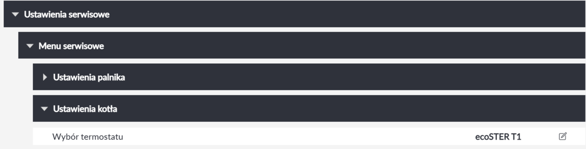

Ustawienia serwisowe (kod4996) , ustawienia kotła , wybór termostatu i tu ustaw na wyłączony.Wówczas palnik będzie działał według temp.zadanej na kotle i jego histerezy -

Więc tak...Mam pompę kotłową ( jako ochrona powrotu ) i pompę mieszacza.W ustawieniach serwisowych-ustawienia kotła- wybór termostatu -ecoSTER T! , funkcja termostatu-wyłącz palnik (pompa kotłowa chodzi , żeby dogrzać powrót).Natomiast ustawienia serwisowe-ustawienia mieszacz1-wybór termostatu-ecoSTERT1.Przy takich ustawieniach nieważne jaką mam temp.zadaną kotła.Kocioł wyłączy się dopiero gdy termostat pokojowy osiągnie zadaną ( u mnie 23.2 stopnia)Chyba , że jest tęgi mróz i zapotrzebowanie budynku jest większe , wówczas może się zdarzyć , że kocioł wyłączy się po dojściu do zadanej na kotle pomimo nie osiągnięcia temp.zadanej w termostacie. -

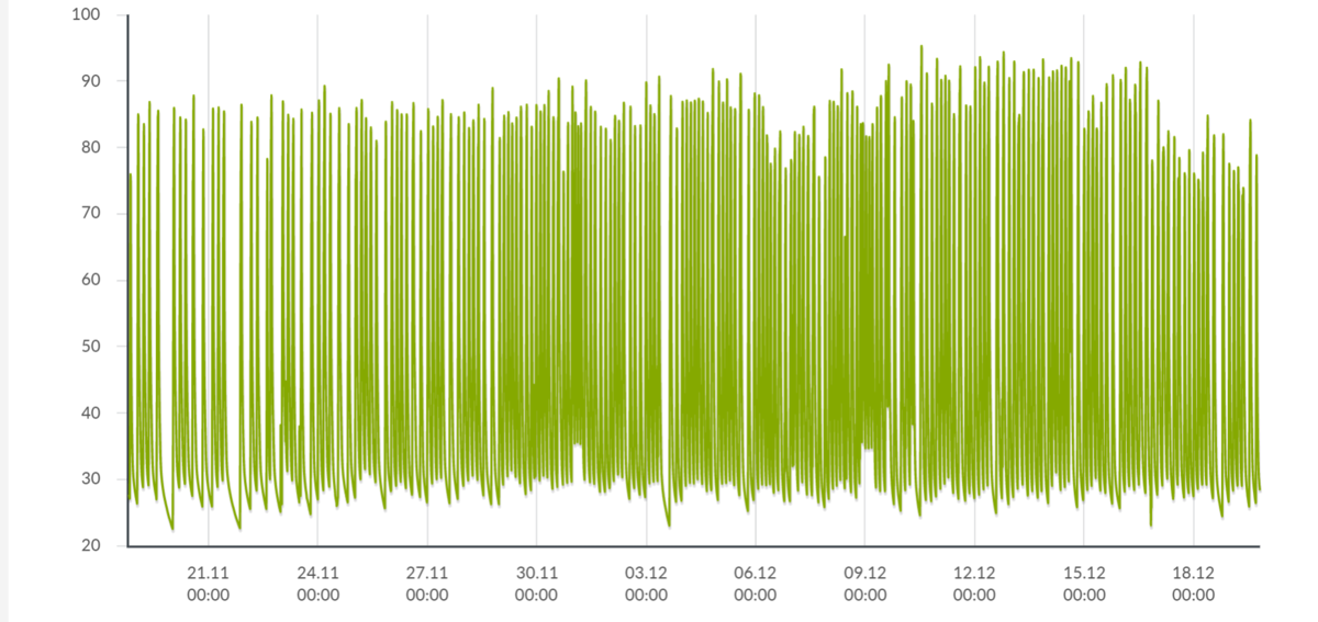

Witam ponownie.Zaintrygowany Waszymi wpisami na temat temp.spalin zastanawiam się , o co chodzi???Otóż piszecie , że macie przy mocy max.palnika (16,18 kw) około 120,140 stopni...I tu mam dylemat.Co bym nie robił nie ma szans , żeby mój kocioł doszedł do temp.100stopni...W momencie gdy jest zabrudzony , to max.temperatura dochodzi u mnie do 94,96 stopni.Po wyczyszczeniu kotła max to 84,86 stopni.Wcześniej , gdy miałem kopciucha z zamontowanym palnikiem Kipi to osiągałem właśnie temp.około 130,140 stopni...Co Wy na to?Mam palnik 16kw , nie ograniczony w żaden sposób tzn.chodzi od 5kw (moc minimalna) do 16kw(moc max). -

Wytłumaczę to w prosty sposób...W zeszłym sezonie paliłem od histerezy kotła , gdyż nie posiadałem termostatu pokojowego . Kocioł odpalał się przy 56 stopniach , a wygaszał przy 70( taką miałem histerezę kotła).W tym sezonie zamontowałem sterownik pokojowy (eSter x80).Teraz kocioł uruchamia się w momencie spadku temp.zadanej na owym termostacie . Tzn.w pomieszczeniu , gdzie jest termostat mam temp.zadaną 23 stopnie , a histerezę 0.2 stopnia, Kocioł uruchamia się w momencie spadku temp.do 22.8 stopnia. Natomiast , jak napisał papen76.W ustawieniach serwisowych wybierz termostat pokojowy i histereza kotła nie będzie miała znaczenia. -

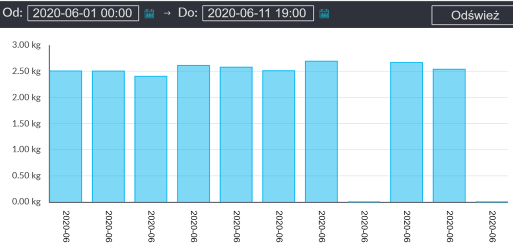

Podepnę się do tematu.Po zmianie na tryb Lato ustawiłem tak... Temp.zadana kotła 65 Tryb pracy Fuzzy Logic Temp.zadana C.W.U 60 Histereza C.W.U 15 Wydłużenie pracy C.W.U 35 minut ( w ustawieniach serwisowych ) Po zagrzaniu wody do tych 60 kocioł się wygasza , a dzięki wydłużeniu pracy pompy C.W.U do 35 minut temp.C.W.U dochodzi do 65 stopni. Mam zbiornik 200 litrów.Po takich ustawieniach kocioł uruchamia się raz na dobę.Spalanie ok.2,5 kg/24h. -
