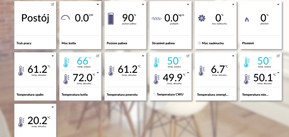

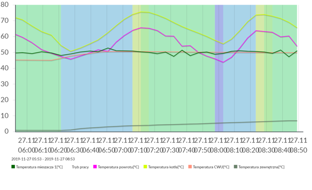

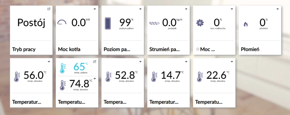

  1. Co do magii powrotu zaworu 4d , to dodam coś od siebie... U mnie praca na stałej pompie , temp.zadana kotła 66-tryb FL , więc podnosi do 71 + wygaszanie =74/76 stopni. Mieszacz ustawiony na 50 przy obecnych temp.0-8 stopni... Histereza 8, kocioł podejmuje pracę przy 58 .Najniższa temp.powrotu , jaką miałem 43,34...

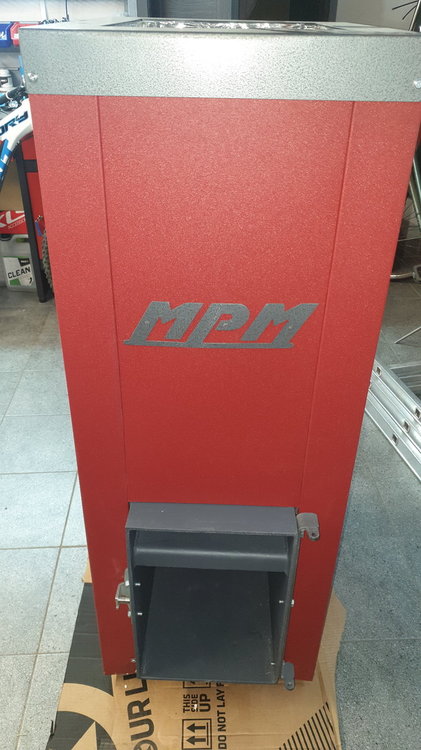

  3. Panowie...Jak mawiał mój kumpel...Nic na siłę , wszystko młotkiem!!! A tak na poważnie... Paliłem przez lata węglem,drewnem. Wymyśliłem sobie palnik Kipi ... I co ??? Choćbym miał wydać więcej w sezonie o 2 tysiące , to nikt mnie nie zmusi do powrotu na drewno itp !!! Przyjechał do mnie monter z Opola...Firma full wypas itp.itd... Cytuję - po co Panu sterownik lepszy niż 350??? Ja na to , a jak mi odbije i zechcę rozbudować kotłownię ? Pan stwierdził , że 350 mi wystarczy... Wówczas zacząłem "studiować" nasze forum. Jest tu wielu bardzo mądrych ludzi Nie będę wymieniał , żeby kogoś nie pominąć... I co , wymieniłem kocioł na MPm Bio-Pell, sterownik mam 920 , zamontowałem mieszacz 4-drogowy , jutro przyjdzie pompa Grundfos oraz siłownik do mieszacza , mam cyrkulację C.W.U. Kotłownia , to był dramat , a teraz ściany opierdzielę regipsami , wstawię ledy w suficie , a na koniec płytki na podłodze... I jestem zaje.....e zadowolony... Dzięki WAM Panowie

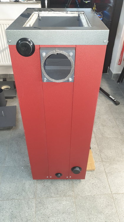

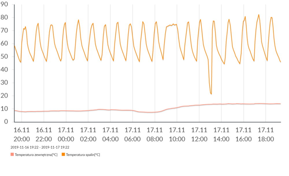

  4. Padłem!!! Brawo dla Ciebie...

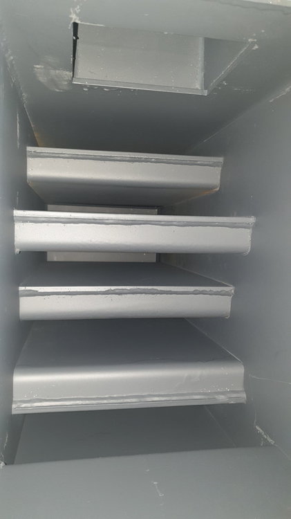

  6. U mnie spaliny max.82/84...Gdy miałem śmieciucha z palnikiem Kipi , to było ok.160 max... Nie robiłem zawirowywaczy , bo wiedziałem , że zmienię kocioł...
