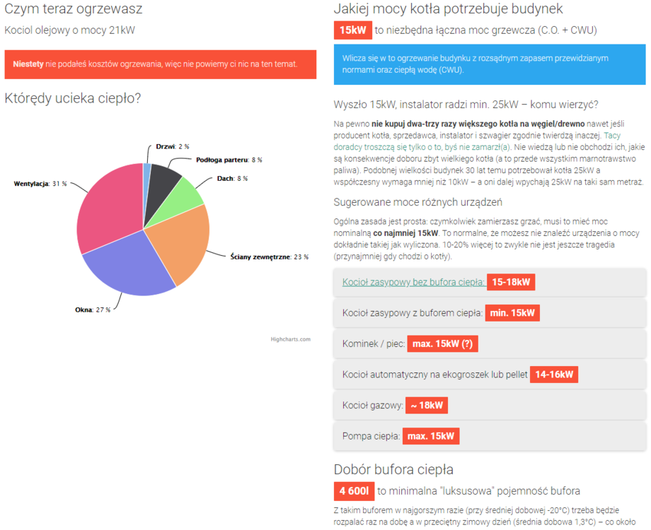

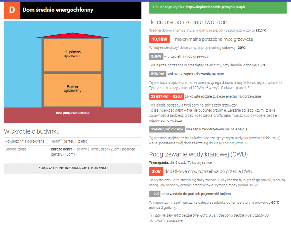

@sambor jasne, proszę: http://cieplowlasciwie.pl/wynik/60ph jeden błąd tam się wkradł - drzwi zewnętrzne - 1 szt, a nie 5. :) Ale to zmniejszyło zapotrzebowanie o 1kW raptem. czyli nie przejmować się, że teraz miałem 21 kw... tylko postawić wszsytko na ów kalkulator?
Dlaczego jak najmniejszej mocy? Z tego co zdążyłem wyczytać, m.in. w tym kalkulatorze, przy takim zapotrzebowaniu piec 20kW wcale nie będzie przesadą... Co jeżeli piec 16kW nie da rady, ogrzewanie - podłogówka + grzejniki, do tego zasobnik na wodę. Napisałem, że po przejrzeniu ofert na allegro ew. te dwa piece się nadają, co nie znaczy, że chcę kupić 25kW. Nie wiem w takim razie jak szukać pieca, jeśli nie po przekroju komina - w każdym innym min. to 160.

@sambor Kocioł, który mi się zepsuł był stalowy. Natomiast z kalkulatora wynika, że inny komin jest potrzebny dla pieca gazowego/olejowego, a inny dla pelletu/drewna/węgla. :/ @radik81 u mnie komin nie całe 8 metrów, wkład nie wiem jaki jest, bo dom z rynku wtórnego - jeszcze nie dotarłem. Ale z tego co mówił hydraulik to jest właśnie nie pełnie fi 130mm. Z kalkulatora, który podałeś wynika, że potrzebuję 16 kw, przy buforze ciepła (nie wiem o co chodzi ;/ )18-20 kw.
@gilal tylko ja potrzebuję 21 KW (chyba, że przy pellecie jest potrzebna mniejsza moc?). A im większa moc, tym większy otwór spalinowy potrzebny :/
@reded Piec Domgaz, sprzed 16 lat. Poszło zwarcie w domu i bezpiecznik różnicowy nie zadziałał (wg. elektryka sytuacja 1/milion). Spalony jest na pewno sterownik, ale gość, który do pieca przyjechał powiedział, że nie daje gwarancji, że to tylko sterownik... Ponieważ i tak mieliśmy zamiar zmienić paliwo, dodając do tego wiek pieca, stwierdziliśmy, że nie ma co się pakować w naprawę. Oleju w zbiorniku resztka, więc też bez straty. Najkorzystniej i najszybciej na tę chwilę wychodzi pellet, ale ciągle jakieś kłody pod nogami nam lądują :/ @gilal Na czym polega ta wyciągarka spalin? Oraz jakiej mocy masz piec? Ja mam dom ~180 m2. Do tej pory mieliśmy piec 21 KW. Przyjmując, że na pellet piec ma mieć też 21 KW. i wysokość komina (nie mam przy sobie papierów) zakładam - 8 m. daje zapotrzebowanie na 180 mm średnicy otworu spalinowego wg. kalkulatora, który podrzucił @radik81
