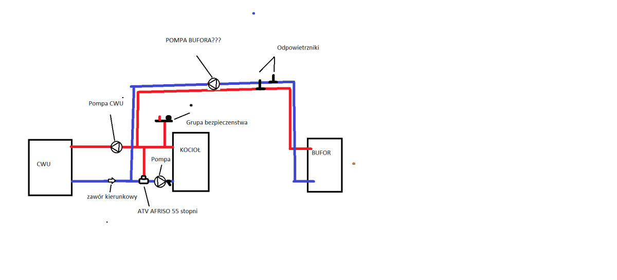

Instalacja z buforem dawać dodatkową pompe dla bufora?
duble2 odpowiedział(a) na duble2 temat w Kotły pelletowe
a można opisać dlaczego będzie nie wydajnie działał? -
W jakich okolicznościach ATV będzie źle działał przy podłączeniu cwu przed nim? -
A dlaczego tak nie lepiej jak na przykład bedzie wychłodzony cwu aby mieszał powrót? -
duble2 opublikował(a) temat w Kotły pelletowe
Witam planujke instalacje u mnie z kotłem pelletowym i buforem i mam pytanie czy pompa bufora musi być czy wystarczy ta za zawoerem atv? -
