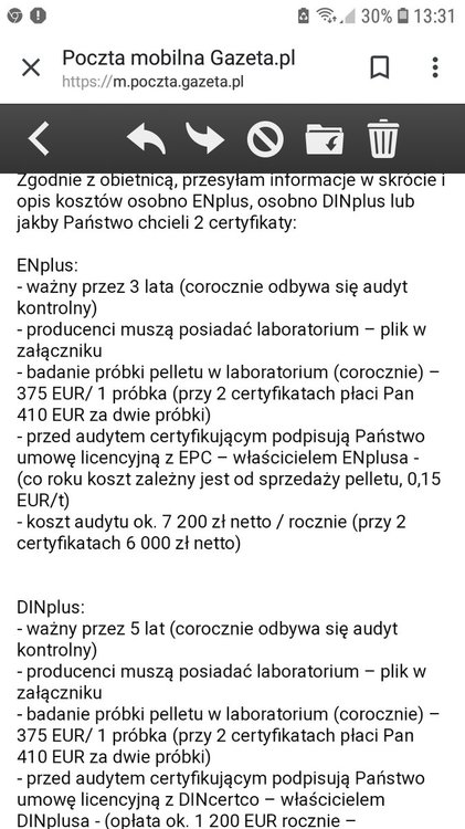

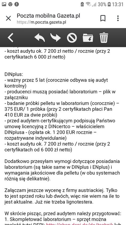

    Ja tu nie bronię producentów syfu.. Ale jest wielu którzy robią pellet jakości tak samej jak np Barlinek czy inne.Tylko nie posiadają na początek takiego kapitału aby sprostać wymogu certyfikacji. To nie lepiej żeby wspomóc ich poprzez zniesienia tego progu
  7. Canti
    Jak Kupujecie Dobry Pellet?
    A po za tym nie zrobia zakazu na produkcję pelletu przemyslowego. Bo wiele zakładów które mają piece przemysłowe jedzie na takim pellecie.
  8. Canti
    To teraz wyobraź sobie że jest tylko parę producentów na rynku. I brak konkurencji cenowej na rynku. Kupiłbys pellet po 1000 zł?
  9. Canti
    To po co kupujecie pellet bez certyfikatu,bo chcecie taniej.Jesli nie wierzycie no name to nie kupujcie... Każdy chce certyfikatu A tak naprawdę nie ma pojęcia jaki jest tego koszt.Czemu producent ma brać na sb ten koszt . No to proste że ten pellet będzie droższy. Problem leży w tym w jaki sposób jest przyznawany ten papierek niech nie nakładają opłat tylko certyfikuja od jakości danego produktu.Od razu by się zrobił porządek na rynku. Przykładowo jestem producentem dzwoni klijent I pyta czy mam certyfikat ,no ja nie mam (nie stać mnie na taki koszt), to się pytam :przprzecież jest na rynku pellet z certyfikatem to nie problem znaleźć. No ale wiadomo jaka odpowiedź ZA DROGIE .
