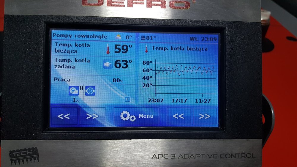

Defro Defro Smart Ekopell 5 16Kw - Nowość Jak Ustawić :)
Patryk1809 odpowiedział(a) na admund temat w Kotły z podajnikiem
Moja w granicach 65 max 80. Jak miałem włączony wentylator na wyciągu to 80-100. -

Daj mi dokładne ustawienia swojego pieca. Bo wykres masz zajebisty. Jak byś węglem palił. -

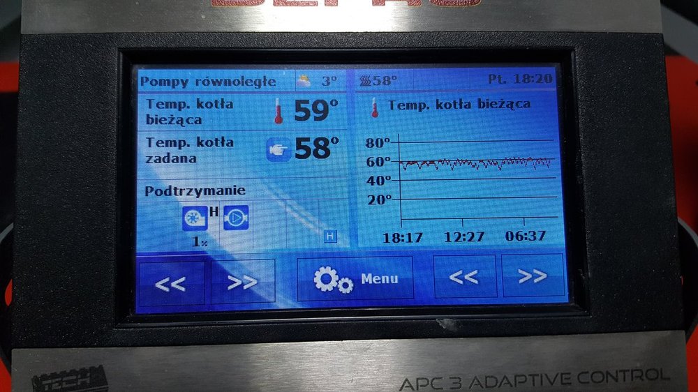

Rozmawiałem wczoraj z sprzedawcą, montażystą i serwisantem (zajmuje się tym ponad 10lat) Niestety nie kupiłem pieca jego firmy. Ale powiedział mi że jak chce uzyskać minimalne spalanie pieca to mam płać powrót. Piec i tak wytrzyma 7lat może 10. Jestem z nim umówiony na następny tydzień by poustawial mój piec bo ten serwisant z defro nie miał pojęcia. Powiedział że piece na pellet powinny w przeciwieństwie do ecogroszku bic temperaturę na 70-75 I stać do 40. Skoki temperatury duże ale rzadkie. Powoli dobija i powolutku traci. Sam ma w domu pelleciaka i załącza mu się max 3x na dobę. Spalanie nie przekroczyło mu 15kg na dobę nigdy. Chociaż twierdzi że ja nie mam dużego spalania (15kg max 22kg) bo pierwszy rok grzania. By ustabilizować pracę kotła kazał mi wyłączyć całkowicie wentylator kominowy. Bo po co mi on ?? W sumie nie wiem po co... Dokładne pomiary itd będziemy robić w następnym tygodniu. Ciekawy jestem jak to będzie. A co do tego powrotu to on mówi że przez te 7 lat zaoszczędze tyle na opale co ten piec kosztuje. Niby są tak robione że 7 -10 lat i złom. A powiem wam że ja przy czyszczeniu już widzę osad rudej a powrót mam około 50 + -

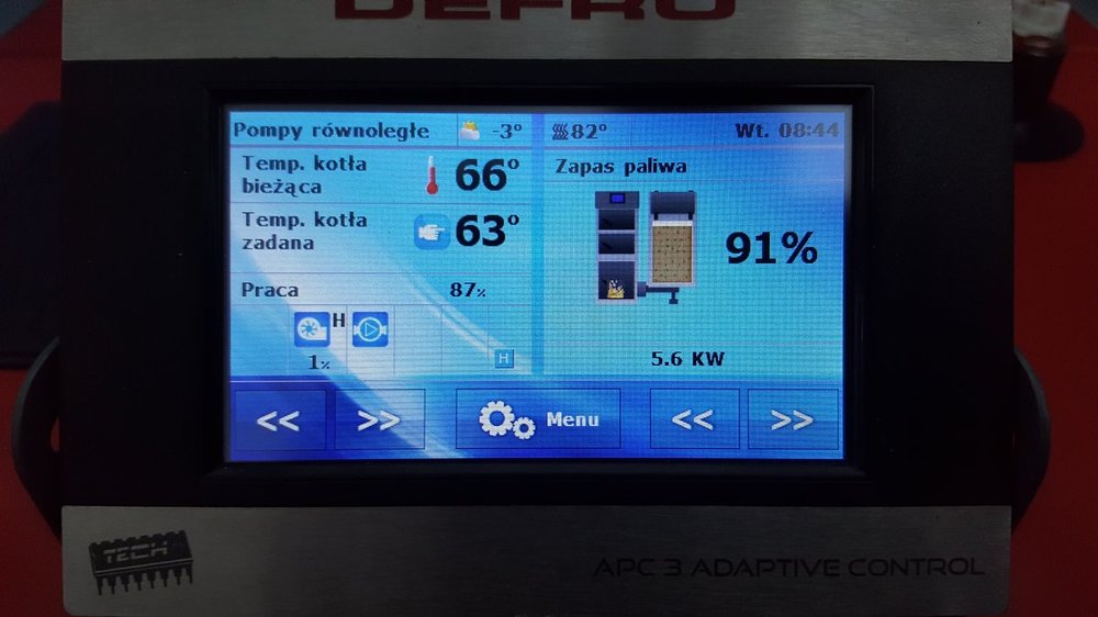

Nowe Aktualizacje Dla Sterowników Kotłów Defro
Patryk1809 odpowiedział(a) na wwoytek temat w Kotły z podajnikiem
Zauważyłem że po włączeniu tej funkcji pracuje na 5.3 kW i stale podaj 2 a przerwa 17. Po wyl tej opcji raz podaje 4 a przerwa ma nawet 60sek. Jak wpłynie na pracę pieca zobaczę jutro rano czy wykres będzie również. -
Już wiem co się stało. Wczoraj zrobiłem porządne czyszcze pieca łącznie z wentylatorem wyciagowym itp. Wyłączony bym z pracy na ponad godzinę i się czasy podawania zmieniły. -

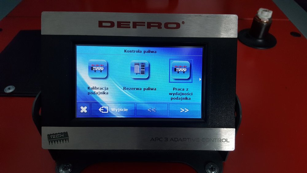

Menu Serwis - kontrola Paliwa - praca z wydajnością podajnika i jak na to klikniesz to jest załączona i wtedy wyświetla się taka informacja pod zbiornikiem. Ja już to wyłączyłem bo zrobił mi się bardzo brzydki wykres i piec startuje co godzinę. Ale to i tak nie pomogło więc nie wiem co się wydarzyło. Szybko dobija szybko traci :/ Zmiejszylem moc pracy z 87 na 80% nic nie dało. -
Włączylem pracę z wydajnością podajnika... Ale nie czytałem co to oznacza. Na dole podczas pracy pojawia się zmienna ilość kW. -
Ja mam zasobnik chyba katalogowo 200l. Ostatnio przy kalibracji wydygalem go prawie do zera. Weszło 14 worków x 15kg czyli 210kg. Zawsze zasypuje na Full Full. Z ciekawości wrzuciłem kilka worków na wagę i każdy miał 14.7kg. Rezerwę mam na 5kg. Zmienię na maksymalną wartość z ciekawości. Poprzednio miałem tylko w procentach i miałem tak skalibrowane że jak było 0% to wchodziły max 13 worków. Ale nie ukrywam że opcja na ile wystarczy ci pellet dni też była fajna i szkoda że w apc3 tego nie ma. -

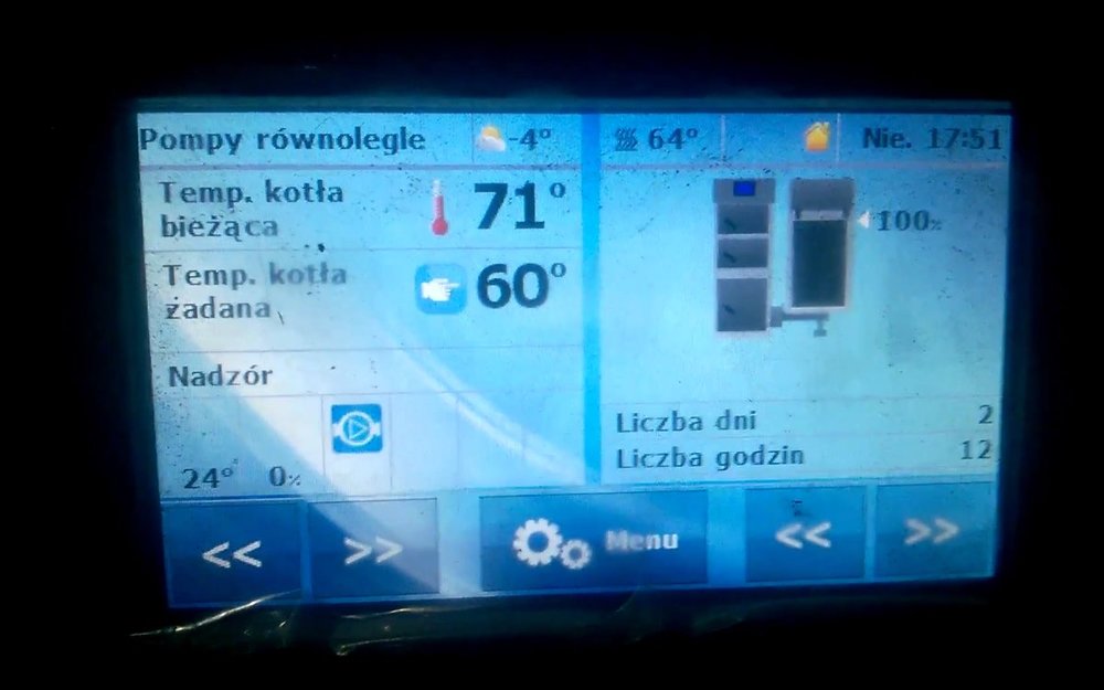

pytanko, mam sterownik APC3 z najnowszym oprogramowaniem i tak się zastanawiam czy ktoś z was ma może informacje ile czasu zostało do opróżnienia zasobnika? nigdy u siebie nie miałem takiej opcji a widziałem że w starszych modelach była.
