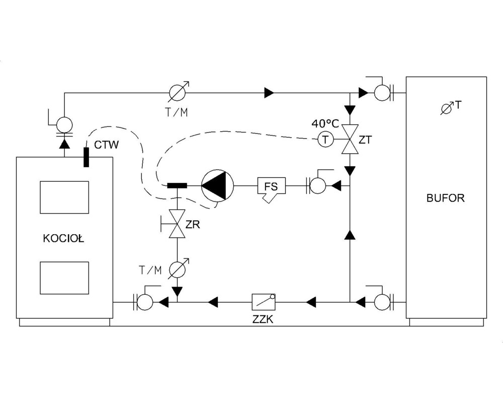

  1. Dziękuje za info kominek jest przystosowany do układu zamkniętego , posiada wężownice schładzająca Lechma PL-200 / Uz Exclusive SBJ 22 kW, zalecana temperatura powrotu to 55 stopni aby nie wytwarzała się smoła w kominku, druga sprawa jak z kotłem na Eko groszek ? Co zastosować aby ladowal bufor najwyższa możliwa temperatura ? Oraz Oczywiscie ochrona powrotu , laddomat czy może układ na podstawie schematu Kolegi Nilsan w forum muratora ?

  6. No teraz nie mam ochrony wiec muszę utrzymywać temperaturę na piecu ok 70-85 stopni aby na powrocie było ok 50 stopni - co przy aktualnej pogodzie 8 stopni za oknem powoduje saunę w domu :(, dlatego zastanawiałem sie nad zaworem 4d, aby kocioł pracował w optymalnej dla siebie temperaturze przy maksymalnej sprawności a na kaloryfery szła temperatura jaka mnie odpowiada :) . Zupełnie nie wiem jak to jest przy kotle z podajnikiem , wydaje mi sie ze on sam dostosuje sobie temp i wtedy juz nie trzeba bedzie zaworu 4d- ale co z ochrona powrotu ?
  7. Jesli faktycznie lepiej, to czemu nie... a jak z ochroną powrotu kotła? oraz druga sprawa czy jest sens wpinać do instalacji kominek z płaszczem wodnym , który zalega mi aktualnie ... :) ?? Wydaje mi się ze spalanie w kotle CO drewna nawet na ruszcie awaryjnym jest chyba bardziej ekonomiczne - niż w kominku
