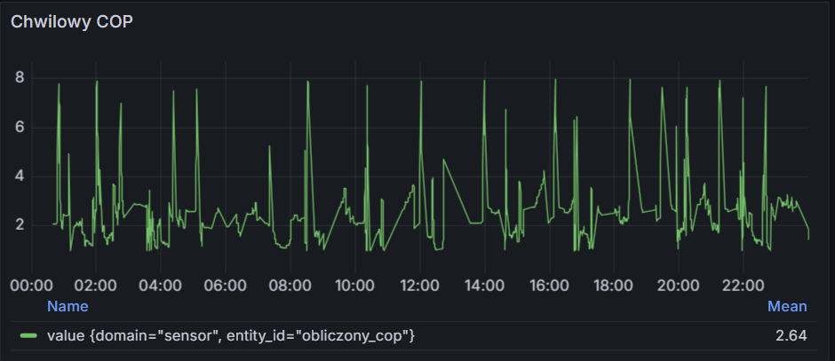

  2. Masz tutaj więcej info: https://forum.info-ogrzewanie.pl/topic/53335-kocio%C5%82-na-ekogroszek-pompa-ciep%C5%82a-por%C3%B3wnanie-koszt%C3%B3w/#comment-711624 Ten cop był za styczeń, a tutaj z luty: Moja pomyłka, bo mam przesunięcie podczas zbierania danych o miesiąc 😉 W tym COP musisz uwzględnić grzanie CWU ok 35% całości grzania, gdzie cop samego cwu był w granicach 1,5-1,8 styczeń-luty
  3. Tak ja robiłem, zebrałem dane wszystkich defrostów w sezonie zimowym. Prosze specjalnie dla Ciebie: 😁😉 COP za luty CO+CWU. Zasilanie 35*C
  4. Na forum jest kilka wątków nt sprawności pc ze szczegółowymi danymi Grupa Midea wysyła i można go odczytać po RS485 Defrost może sie odbywać zarówno na obiegu co, jak i cwu, zależy od pompy. Nie musi sie przełączać na co, żeby robić defrost Cały czas próbuję to wytłumaczyć, ale opornie to idzie 😉
  5. Te wyliczenia COP są z choinki, to tylko teoria która nijak nie ma pokrycia w rzeczywistości Za dużo EjAj za mało zdrowego rozsądku 👍
