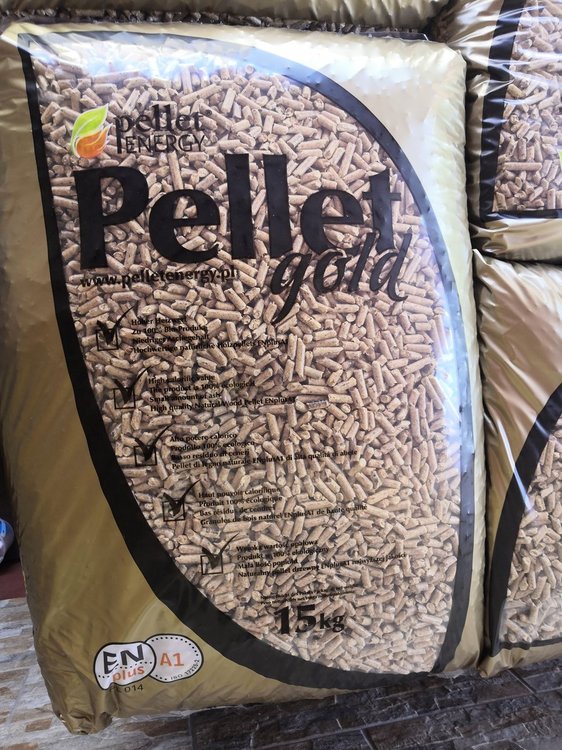

Daniel1 odpowiedział(a) na Sterydziak temat w Kotły pelletowe
Pewnie będę pierwszy z zapytaniem o pellet ale już najwyższy czas na jego zakup. Czy ktoś z kolegów palił już tym pelletem mam okazję kupić go w przyzwoitej cenie. Waham się przed zakupem bo nigdy nim nie paliłem a planuje kupić od razu 5 ton. Jest to Pellet golt - certyfikat ENplus A1
