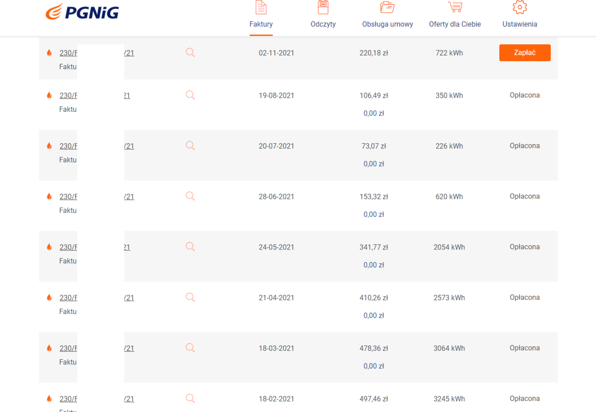

U mnie rachunek za gaz za Listopad (1.11-2.12) wynosi 404,21 zł z wszystkimi opłatami. Zużycie 186 m3 i 2102 Kwh. Czyli wychodzi 2,17 m3 gazu i 0,19 zł kwh. Okolice Krakowa taryfa W-3.12T. W poprzednim roku zapłaciłem 366,72 zł przy zużyciu większym o 9m3.
Myśle że realna sprawność starego kotła węglowego to 50% max reszta idzie w komin. Na ekogroszku może jest to 70%.
Napiszę jak było u mnie bo w dwóch domach paliłem węglem a obeżnie w obu gazem: Dom nr 1: Kocioł na węgiel z lat 80 plus instalacja z lat 80 wymienione tylko grzejniki. Dom 160m2 wtedy bez ocieplenia ścian, nowe okna, nowe drzwi, ocieplony strop. Spalanie wynosiło 4-5 ton groszku w ostatnim roku używania po 620zł plus drewna za ok 500zł które głownie szło na grzanie CWU w lecie. Więc powiedzmy 3500zł. Po zmianie kotła na gazowy instalacja nie zmieniona tylko przeróbki w kotłowni plus ocieplenie ścian 15cm styropianu. Za rok z CWU i kuchenką wyszło 3300zł trzeba doliczyć do tego 200zł przegląd kotła raz na rok. Czyli koszty podobne a komfort cieplny i czasowy nie porównywalny. Nie ma dymu, kurzu, myślenia o zakupie węgla i wnoszeniu. Ten rok myślę że powinno się zamknąć w 4000zł. Dom nr 2: Kocioł z 2013 z podajnikiem na ekogroszek, nowa instalacja, same grzejniki. Ocieplenie 15cm styropian plus 25 cm wełna na dachu. Okna i drzwi nowe. Ostatni sezon 2020/2021. Spalone 5 ton ekogroszku workowanego pieklorz po 950 zł w lokalnym składzie. Obecnie zainstalowany kocioł gazowy od 30 września. Rachunek za gaz za październik 320zł, za Listopad 487 zł. W tych dwóch miesiącach spokojnie spalałem 1 tonę ekogroszku. Przy dzisiejszych cenach węgla( pieklorz 1400zł) nie ma szans gaz wyjść drożej. Nie liczę jeszcze prądu bo przy kotle na ekogroszek dwie pompy obiegowe chodziły 24h. Jedna poł roku a druga 365 dni. W kotle gazowym grzanie CWU trwa 5 minut później jak nie ma zapotrzebowania na ciepło to pompa obiegowa nie chodzi. Nie mówiąc o kurzu kto ma kocioł na ekogroszek wie o czym mówię. Zerwanych zawleczek czy wyglądaniu po czyszczeniu kotła jak górnik. A z węglem też różnie bywało raz mokry raz dużo popiołu raz kocioł wygasał. Komfort bez porównania. Co do cen wszystko będzie drożało gaz węgiel a zwłaszcza prąd. Ja w firmie dostałem podwyżkę cen prądu 53% od 1 stycznia. Co do cen gazu myślę że je może unormować uruchomienie baltic pipe bo Rosja będzie miała konkurencje. Na węgiel jest obecnie duże zapotrzebowanie na świecie wiec też szybko nie stanieje. Nie mówię że to się to się nie zmieni np za rok gaz podrożej a węgiel stanieje. Ale ja bym już nigdy nie wrócił do węgla.

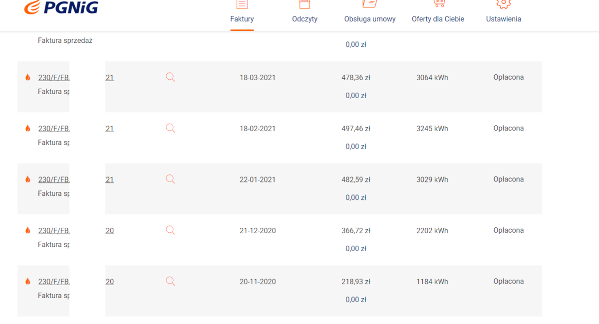

U mnie za ostatnie 12 miesięcy od października do października wyszło 3 349,15 zł. A w Kwh wg faktur 19 269 Kwh Średnio kWh wyszła 0,173 zł brutto z wszystkimi opłatami. W tym sezonie myślę że 3 gr wyjdzie drożej.

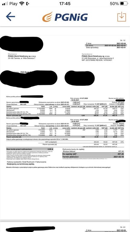

Ja u siebie 5 lat temu spalałem ok 5 ton węgla po 600zl (obecnie ponad 700). po przejściu na gaz płace za cały rok z gotowaniem i cwu 3300zł-3500zł. W ociepleniu nic się nie zmieniło. Komfort cieplny o wiele lepszy bo przy węglu było 25 raz 20. A teraz cały czas 22-22,5. U mnie m3 gazu wychodzi ok 1,80 zł. W grudniu 482,59zł 268m3 1,80zł/m3 0,16zl/Kwh W styczniu 497,46zl 287m3 1,73zł/m3 0,15zł/Kwh. Więc jeżeli dom to nie durszlak to ogrzewanie gazem nie powinno dużo drożej wyjść. Mam kilku znajomych co przeszli i jeszcze nikt nie mówił że wróci do węgla bo koszty podobne a komfort nie do porównania. -
