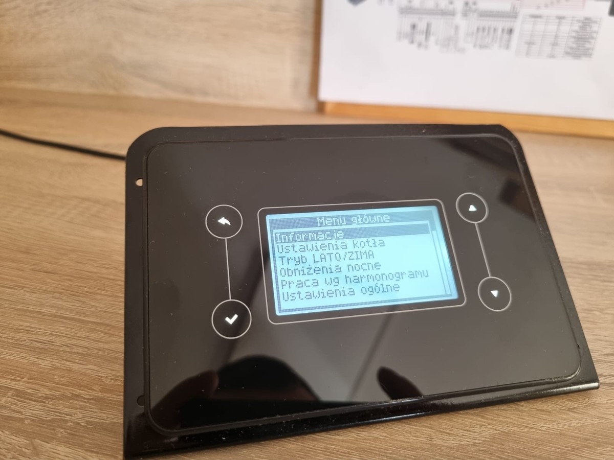

Kotłospaw Kotłospaw slimko 12 kw - świecący ekran
Kotłospaw odpowiedział(a) na Mateusz88 temat w Kotły pelletowe
Zdjęcie 1 w stanie "spoczynku" - przyciski boczne się nie świecą a ekran podświetla się na 10% Zdjęcie 2 w stanie "kliknięcia" - przyciski boczne się zapalają a ekran rozświetla do wartości ustawionej w ustawienia ogólne > jasność ekranu (domyślnie 80%) Pozdrawiam, Kuba 🙂 -

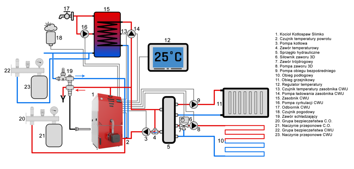

schemat instalacji z zaworem ATV + sprzeglo(pompa C.W.U ,Kotlowa, C.O)
Kotłospaw odpowiedział(a) na ACHA temat w Kotły pelletowe
