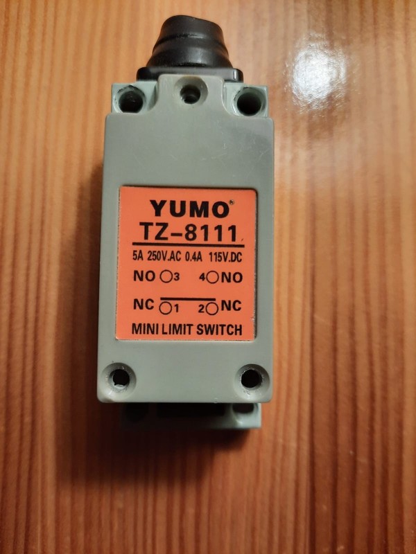

Wyłącznik krańcowy klapy pojemnika na pellet SAS.
szczerba odpowiedział(a) na szczerba temat w Kotły pelletowe
Do ME wchodzą dwa przewody i przełącznik działa na zasadzie załącz/rozłącz, natomiast do TZ wchodzą cztery przewody i przełącznik w stanie "załącz" przekazuje napięcie na odpowiedni styk. -
Nie jest! Musi by TZ 8111 Tak, widziałem nawet dodałem do obserwowanych, ale pytam bo może ktoś ma identyczny w podobnych lub mniejszych pieniądzach. 🙂 -
Zaglądałem, przeciściłem a mimo to styk załącza wybiórczo (kiedy chce). Niestety po załadowaniu pelletu i zamknięciu klapy pojawia się komunikat o rozwarciu i muszę go wielokrotnie wcisnąć by w końcu załączył. 😞 -
Czy ktoś z szanownych kolegów ma dostęp do wyłączników krańcowych stosowanych przez SAS do zabezpieczenia klapy pojemnika na pellet? Muszę w swoim kotle wymienić bo obecny, w piątym roku używania, zaczyna szwankować. Jest to wyłącznik, do którego wchodzą cztery przewody i pewnie zwykłą "krańcówką" nie można go zastąpić. W serwisie SAS mają wyłączniki kompletne (wyłącznik, przewód, wtyczki) i cena nie jest mała a ja potrzebuję tylko wyłącznik, więc po co płacić za całość!

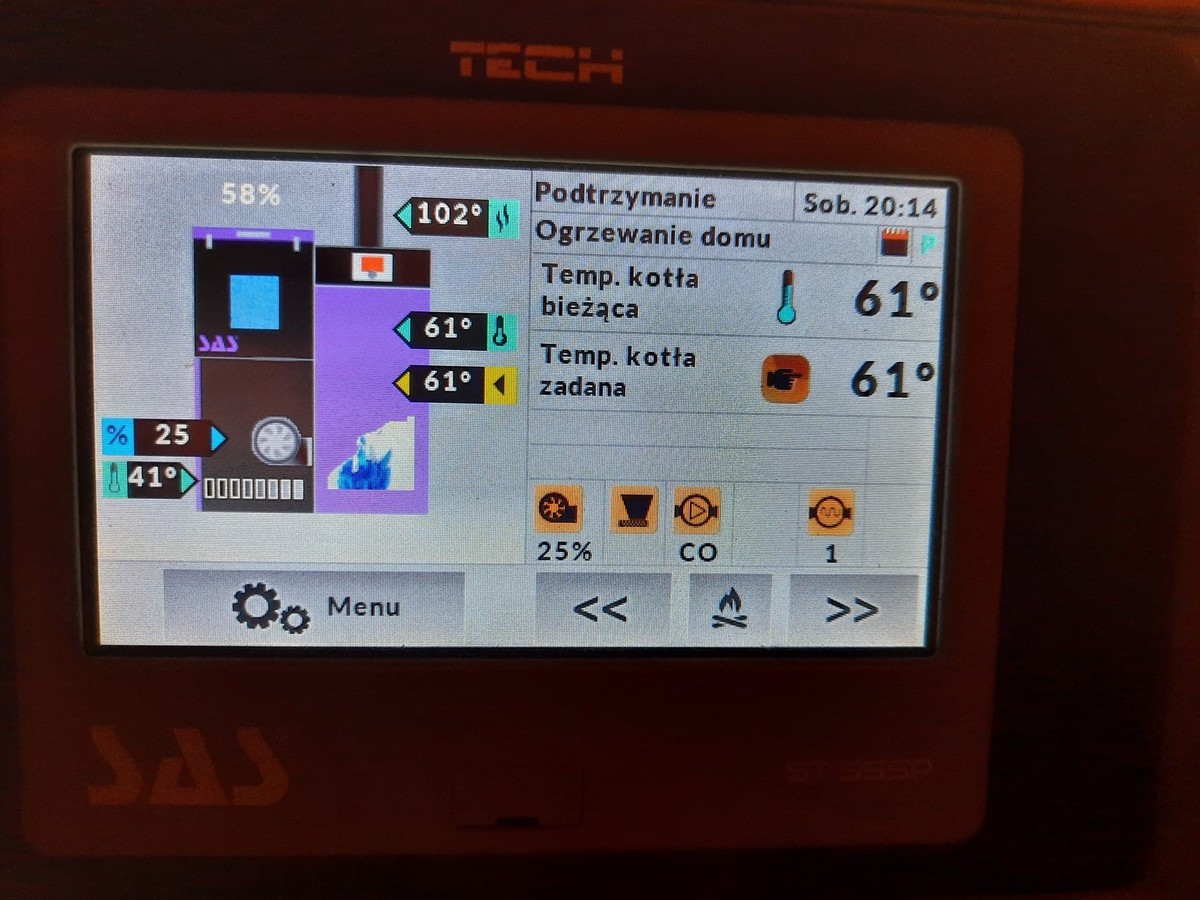

Sterownik Tech ST555P - ekran zmienił kolory!
Dzięki za podpowiedź, zanim zabrałem się za sprawdzanie połączeń zrobiłem reset i pomogło, kolory oryginalne wróciły!!! -
Czy spotkał się ktoś z samoczynną zmianą kolorów wyświetlacza na ekranie sterownika Tech ST 555P? Przez trzy lata miałem normalne/standardowe kolory aż tu nagle dzisiaj wchodzę do kotłowni a na ekranie wyświetlacza dziwny zestaw kolorów!!!
