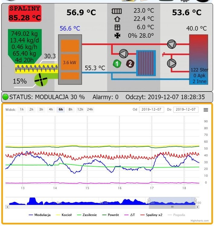

Wkleiłem wykres pracy mojej instalacji i widać, że "buja" modulacją jak mam okna rozszczelnione - u Ciebie głowice; jak są pozamykane jest o niebo stabilniej; mam u siebie głowice, ale wszystkie pootwierane i steruję pogodówką - jest idealnie. Mamy podobnie, u mnie minimalnie więcej m2 i ciut niższe zużycie, a domy mamy podobnie docieplone; zostaje popracować nad precyzyjniejszym procesem spalania u Ciebie i będzie dobrze; W kotle mam siwo, a "obsługa" zajmuje mi max 15min. Nie znaczy to że u mnie jest idealnie; ale efekty mnie zadowalają w 100%. A wszystko to dzięki Wam, bo sterownik mam od ok. 6 mies i od Was się uczyłem :) -
LukaszT1125 odpowiedział(a) na energotop temat w Kotły z podajnikiem
To zostaje nadmuch: zawęź modulację i krok po kroku dobierz nadmuch dla kolejnych stopni modulacji 10,20, itd. Jasny żółty płomień; czerwony za mało tlenu; biały - za dużo... Możesz też spróbować obniżyć moc palnika w sofcie - mi to bardzo pomogło w precyzyjnej pracy kotła i czystości. Do pracy i powodzenia. P.S. Bardziej niż sprzęgła potrzebujesz chyba przepięcia 3D przed 4D i będzie o niebo lepiej... ale może się mylę... Będzie stabilniej, mniejsza deltaT - będą oszczędnosci :) -
