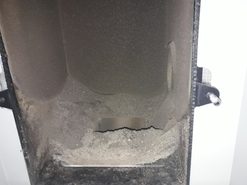

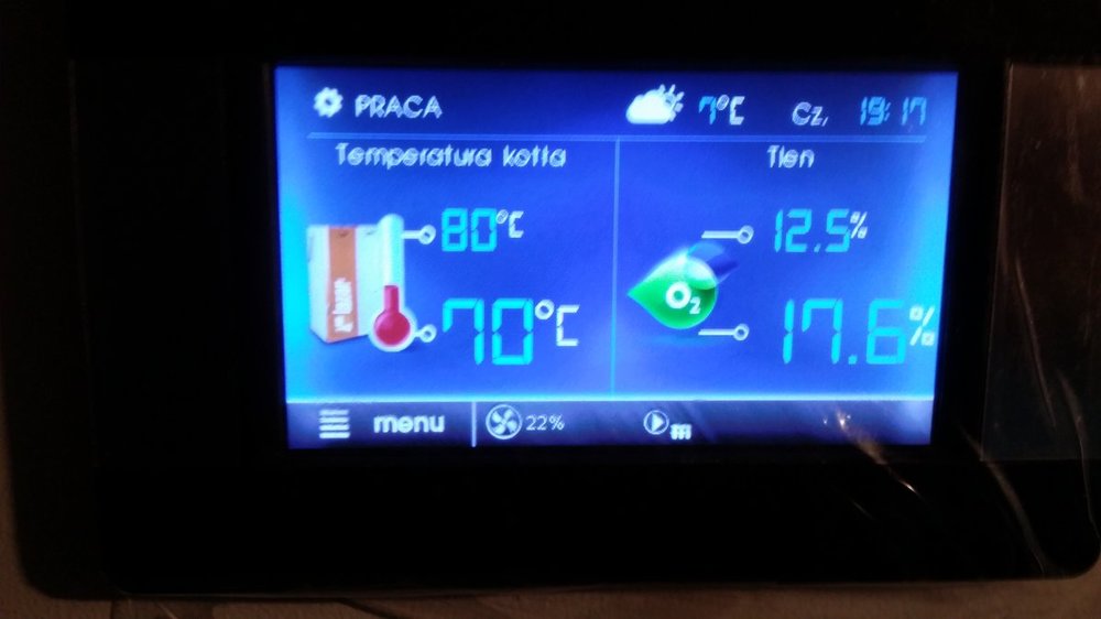

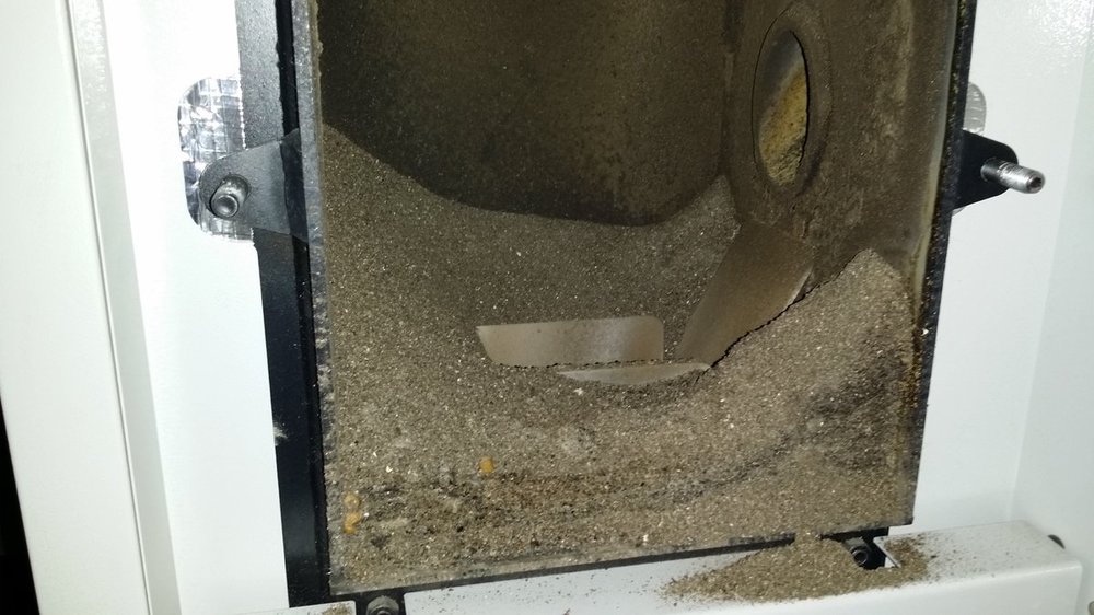

  1. Giz- tak jak się domyślałem że padnie taka odpowiedź z Twojej strony- mam na myśli regulację dysz ( bo nie chciałbym tam za dużo kopać). Powiedz mi czy nadmiar tlenu w spalinach szkodzi?? Bo gdyby było go za mało mielibyśmy do czynienia ze spalaniem niezupełnym i stratą kominową mam rozumieć.
  2. To akurat jest widok z paleniska a mi chodziło o to co masz w kubełku pod paleniskiem w dolnej komorze

  4. Przy minimum to 22% a co do pozostałych wartości to podam w piątek bo aktualnie jestem juz na delegacji- a niby dlaczego mój popiół ładnie wygląda po czym tok sadzisz jakie różnice? ?może foto wrzucisz z Twojego popiołu?

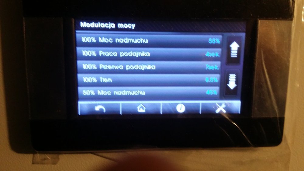

  6. Pytałeś o ustawienie mocy nadmuchu 50% i 100%. Wrzuciłem fotki z panela- 50 i 100% w tych ustawieniach nic nie zmieniałem. A mam pytanie : w panelu na końcu jest funkcja " Przywróć ustawienia domyślne"- mam rozumieć że używając tego wracam do ustawień fabrycznych??

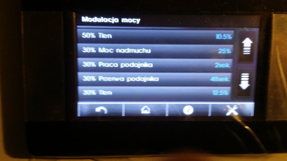

  8. Spróbuj zmienić H1-22 a H2-12-zobaczysz co się będzie działo- co do nadmuchu to muszę sprawdzić bo jestem teraz w pracy więc jutro rano sprawdzę. Aczkolwiek tego parametru nie zmieniałem- zrobię foto i wstawię. Zmieniałem tylko nadmuch przy 30%
