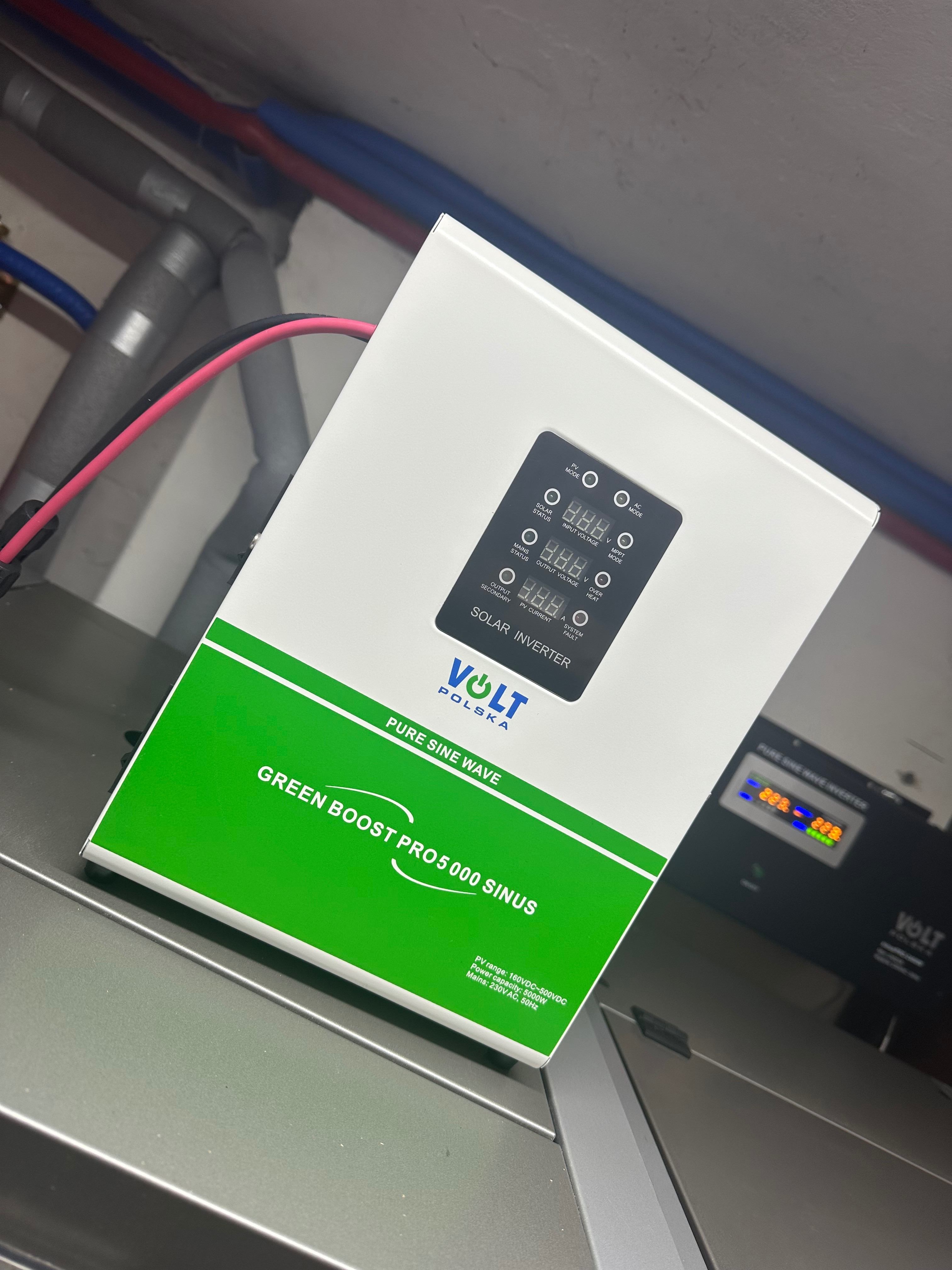

Aktualizując mój temat . Zamontowałem 8 paneli longi 615w. Do tego przetwornica Green boost 5000, zabezpieczenia . Całość wyniosła mnie 4200 i od połowy lutego śmiga wszysko doskonale. W takie dni słoneczne jak mamy teraz bez problemu na baniaku 70 stopni, w dni mniej słoneczne 40-45 stopni. Grzałkę dorwałem 3kw. -

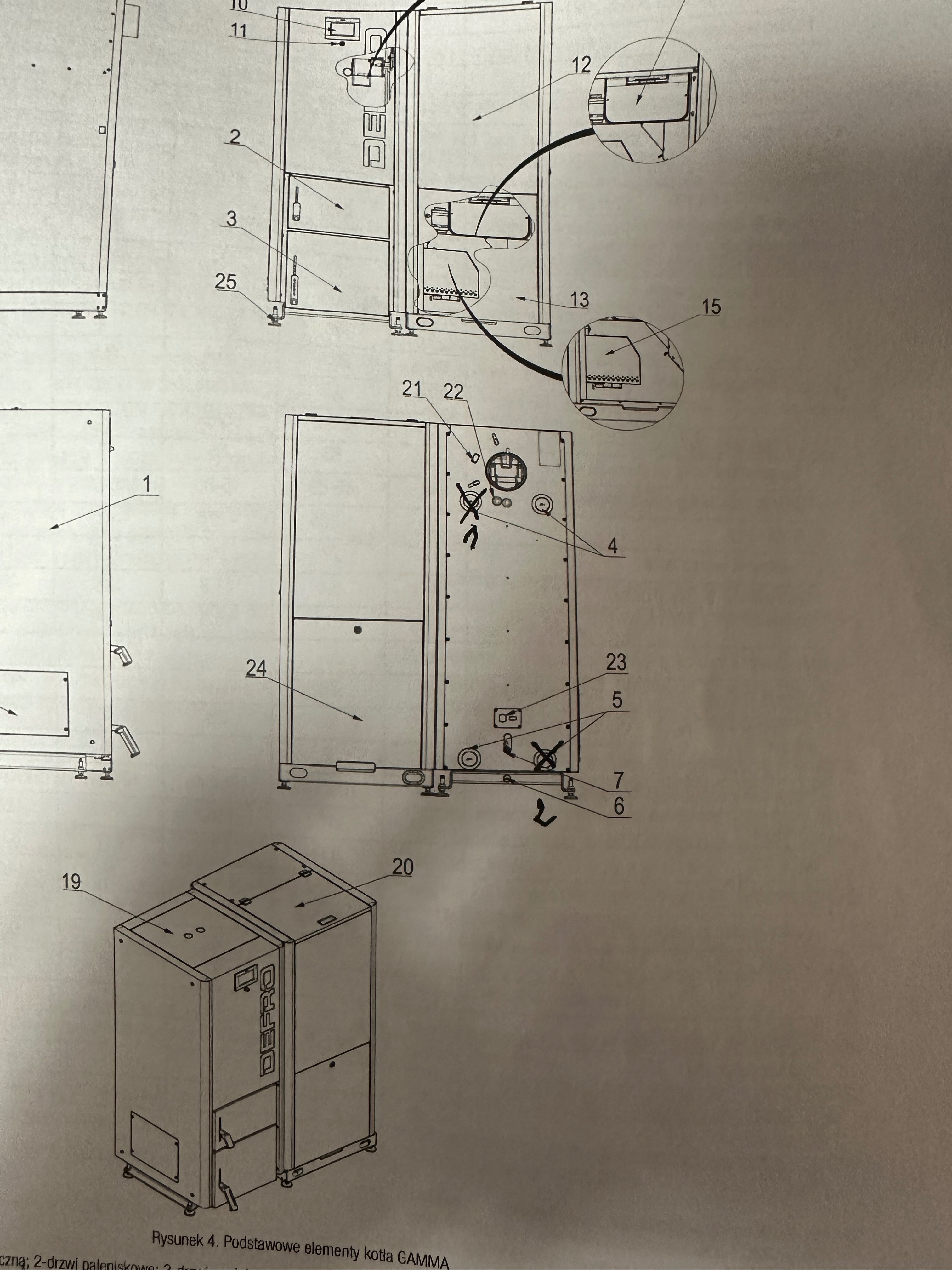

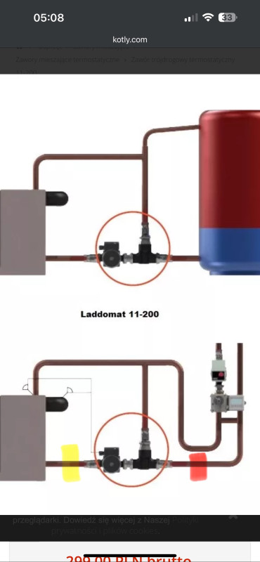

Jako że mam nadmiar prądu z instalacji PV do cwu chciałbym dołożyć bufor200-300l i wspomagać pracę pieca peletowego grzałką w buforze. Czy na podstawie zdjęć jesteście w stanie podpowiedzieć gdzie się wpiąć ? Obecna instalacja najprostsza z możliwych spisuje się doskonale. Wyjście z pieca- zawór dbv później idzie na 3 drogowy termostatyczny i na pion centralnego. Później powrót zawór 3d termostatyczny pompa i zaś do pieca.

Te aku nie są takie złe w porównaniu do innych agm, poprzednie żyły 7 lat w pracy buforowej. Gdyby ten volt awaryjny obsługiwał lifepo4 to taki bym kupił bez zastanowienia, ale na forach odradzali ten typ akumulatora do niego. Ale już mniejsza z tym- ten zestaw zabezpiecza tylko piec na wypadek braku prądu. A wracając do tematu,panele 10x 450W / da to nam ok 330-350V +przetwornica green volt 5000. Dla pracy stable właśnie zalecane jest takie napięcie i tyle bez kombinowania do grzania wody. I zamykam sie w kwocie 4400zł -

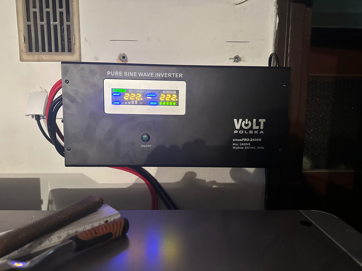

Wczoraj śmigał całe popołudnie na akumulatorach. Rozpala się bez problemu . -

Już nie mogę edytować . Dziś dojechała przetwornica 1600w. Działa idealnie, nawet nie piknie 🙂 oby służyła długo. Aku spięte 2x100ah zobaczymy jak będzie się spisywać taka pojemność kiedy braknie zasilania . -

Nie jestem elektrykiem i dziwne dla mnie, że grzałka która ma 300w w rozruchu pobiera ponad 3x tyle … jeśli sprzedawca się zgodzi to oddam , jeśli nie to sprzedam i poszukam czegoś 1400-1600w . -

Te 1050w można między bajki wsadzić . Miernik wpięty między piec a gniazdko pokazuje w momencie rozruchu 1017/1020w przez ok 2 sekundy . Więc deklarowane 1050 ciągłej mocy można wsadzić w bajki. Odeślę i będę szukać czegoś mocniejszego -

Spodziewałem się tego ale nie że aż tyle będzie potrzeba zapasu 546/1050 to jest prawie 100% zapasu . Tym bardziej zanim kupiłem to pisałem do kilku firm od zasilaczy i każdy mówił że będzie dobrze, jednak nie jest. Trzeba spakować odesłać i kupić coś mocniejszego na 24v
