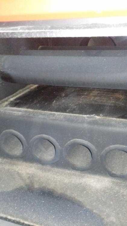

Własnej konstrukcji wygięte z blachy szerokość 48 mm długość 320 mm grubość 1,5mm materiał kwasówka 304. Fotek nie mam jestem teraz poza domem jak wrócę za 2 tygodnie to dołączę. -

Ustawienia standard na tą chwilę testuję pellet i jego osiągi z kilku źródeł Powietrze min 30 Powietrze max 45 Podawanie 3.0 Test paliwa wyszło 15.2 (ukraiński) na Wood pellets 16.1 Temperatura zadana ręcznie 60 st tryb pracy manualna tu mi brakowało ustawienia, ale Ozi wskazał sensowną możliwość w trybie auto, inaczej musze dawać zgodę na pracę palnika ręcznie, jeszcze tego nie testowałem. Temperatura zadana na CWU 46 st. Start pomp 46 st. Mam dołożone zawirowacze spalin i RCK. Temp. na czopuchu 145 st.C po montażu zawirowaczy i RCK spadła do 115st.C. Czas pracy pieca, sama modulacja na Wood pellets wychodziło 60 minut na ukrainie 40 min. Czekam teraz na efekty po tych zmianach. Bojler 120 l własnej konstrukcji ( stal nierdzewna) czujnik temperatury w połowie wysokości. -

Cześć , wszystkim już jestem po pierwszym uruchomieniu . Problem ze złymi wskazaniami temperatury nie rozwiązany, pytania o przyczyny takich wskazań zostały bez odpowiedzi. Dostałem numer do Tekli na który już dzwoniłem. Panowie pracuję w sektorze usług i klient jeśli ma jakieś wątpliwości to muszę dać jasne odpowiedzi, wskazać przyczyny i chociaż minimum informacji. Uruchomienie sprowadzało się do wciśnięcia przycisku start i " przywalenia " pieczątki w książeczce. Moim zdaniem to trochę za mało. Piecyk już pracuje jednak przy kominie 180mm za duży ciąg co objawiło się już przy uruchomieniu w momencie rozpalania słychać było jak dudni i rezonuje. Na co serwisant powinien zwrócić uwagę , jednak był bardzo zdziwiony co się dzieje. Regulator ciągu już czeka na dniach zainstaluję. Temperatura jaką osiąga na czopuchu przy 100% mocy to 140 st.C . Jeśli chodzi o zmiany konstrukcyjne to w standardzie jest ten przysłowiowy "karmnik" a po wysunięciu dodatkowe 3 płomieniówki, które za pewne poprawiają sprawność wymiennika. Teraz ogrzewam tylko CWU bojler 120l do temp. 46st.C . Wieczorem odpalam piec potem w trakcie spadania temp. pompka przerzuca ciepło z pieca na bojler rano w kranie mam 36 st.C w zupełności wystarcza. Zużycie pelletu do osiągnięcia temp. na kotle i ogrzania go do 65 st.C to 1,6 do 1,9 kg (w tym czasie dogrzewa mi również bojler). Przy takim trybie użytkowania brakuje mi tu konfiguracji czasowej na zgodę pracy palnika.( muszę pamiętać aby wyłączać ręcznie na vide room ). To tyle z pierwszych dni po uruchomieniu , jestem bardzo zniesmaczony serwisem , lenistwo? czy może kompetencje zawiodły? -
