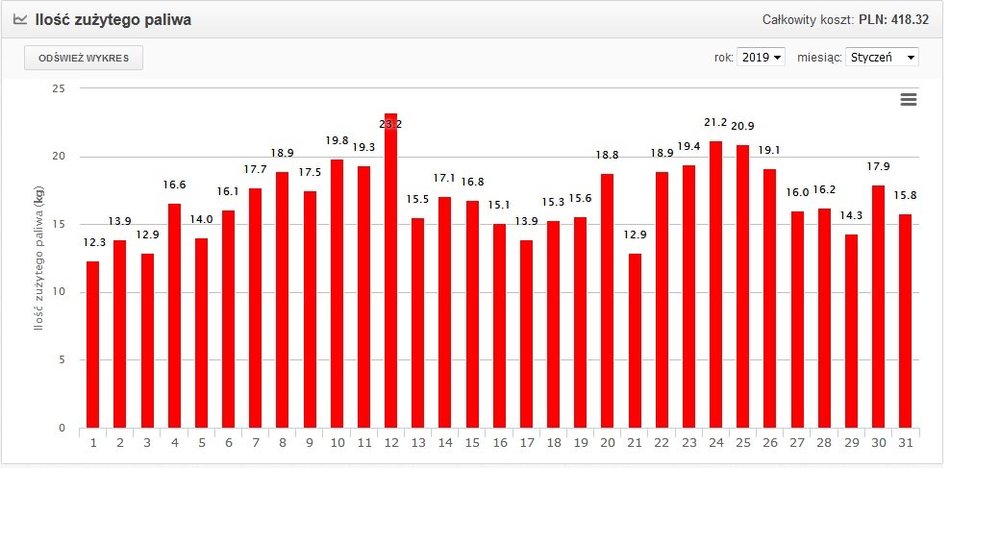

Za dużo szamotek to też nie najlepszy pomysł. Miałem włożone 4 cegiełki ułożone na stojąco dwie na wprost palnika i po jednej na bok. Efekt temperatura spalin 130 st.C . Po zostawieniu tylko 2 ustawionych w krokiewkę na wprost palnika , temperatura spalin 105 st.C przy mocy 100% . Wniosek nasuwa się taki że zakrywając za bardzo ścianki kotła tracimy na sprawności kotła (zmniejszamy powierzchnie wymiennika) a tym samym podnosimy temp. w kominie. Spalony pellet w styczniu 517 kg, średnie dzienne spalanie 16,7 kg. Temp kotła 55 st.C stała pompa, tryb pracy palnika skokowa. temp w mieszkaniu 22 st.C , ekonomiczna 20,5. -

Logika bardzo prosta. Mniejsza temperatura spalin i mniejsze straty. U siebie zszedłem z temp. spalin dla mocy minimalna 80 st.C moc max 105 st.C , praca skokowa. Temp zadana kotła 55. spalanie w styczniu od 12- 14 kg na dobę -
