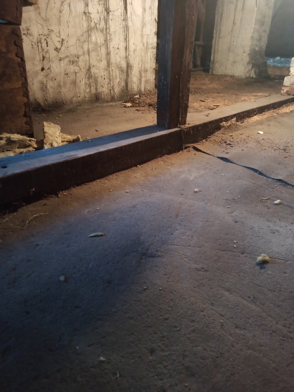

Naprawa drewnianej podłogi "Remont" Podłogi. Czy tak to powinno być zrobione?
KubaS1988 odpowiedział(a) na KubaS1988 temat w Rozmowy na dowolny temat
Dzięki za rady. Widzę że jest sporo pomysłów na taką podłogę. Zaprosze jakiegoś speca od podłóg niech sprawdzi jej stan i podejmie się decyzję. W sumie jak już jest rozgrzebane to chciał być jakaś izolację wsadzić pod podłogę. Wełna czy styro+wylewka? Pod spodem mam słabo ogrzewaną piwnice i trochę ciągnie zimno. -
Tak po mojemu to jest mega krzywo. Nie ma dwóch desek obok siebie na równym poziomie. A jakiej grubości minimum miała by być ta płyta OSB na te dechy żeby to wyrównać? Bo jest taki problem ze do góry mogę max 3 no może 4cm dać. Drzwi balkonowe mnie ograniczają. Mają być panele. -
Mala aktualizacja. Pozegnalem się z fachowcami, zapadła decyzja że kujemy wylewkę. Nie ma co w g..... rzeźbić. I teraz pytanie co z taka podłoga dalej robić? Dodaje zdjęcia. Każda uwaga będzie pomocna. -
Pękła przy wywalaniu futryny. -
Tak widziałem że stosuje się takie rozwiązania. Ale czy to jest dobrze przygotowana powierzchnia skoro pod moim ciężarem (70kg) dalej podłogę słychać? Dodatkowo nie zastosowano dylatacji przy ścianach a pianka widoczna na zdjęciach posłużyła do uszczelnienia podłogi żeby wylewka nie podcięcia pod podłogę. Widać zresztą że nie wszędzie się to udalo. Czy tak przygotowane podłoże wytrzyma kiedy już wniesie się jakieś cięższe meble i zacznie normalnie korzystać z pomieszczenia? -
No -
Witam. Potrzebuje porady odnośnie remontu podłogi. Na początek napisze ze nie jestem właścicielem domu, nie było Mnie przy pierwszej wizycie ekipy kiedy były ustalane szczegóły roboty a kiedy usłyszałem jak ma to być wykonane byłem zdecydowanie na NIE! I utwierdzam się w tym przekonaniu kiedy widzę jak ten remont jest przeprowadzany. No chyba że się nie znam i przesadzam. Podłoga na Le garach 10cm, deski 2cm i na to przybita jakaś płyta drewniana ze 3mm. Docelowo maja być panele. Podłoga trochę krzywa różnica 1cm około. W dwóch lub trzech miejscach trzeszczała. Została podokręcana wkrętami. Mimo to jeszcze trochę ją słychać kiedy się po niej chodzi a to pewnie oznacza ze też jakieś ugięcie występuje. Następnie podłoga została zagruntowana i na to wylana wylewka samopoziomujaca 0.5cm-1cm(tak wogóle można?!) i teraz wszystko schnie i wygląda tak jak na zdjęciach. Moim zdaniem nie wygląda to dobrze. Co sądzicie? Nie pęknie to pod cięzarem jak zacznie być użytkowane?Liczę na jakieś konkretne rady, mam zamiar pokazać ten temat właścicielce może trochę kobita przejrzy na oczy że kase wyrzuca w błoto. Kurcze chciałem dodać zdjęcia ale nie mogę. Spróbuje do końca dnia wstawić fotki.

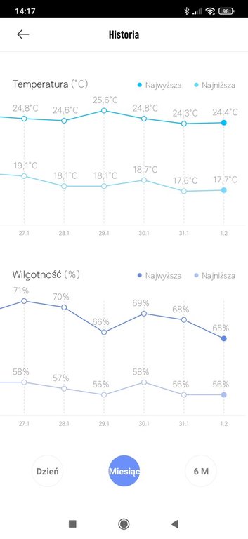

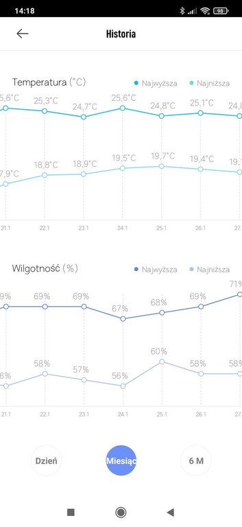

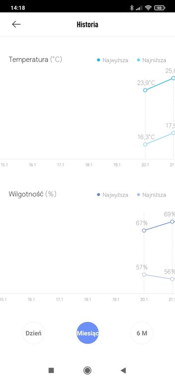

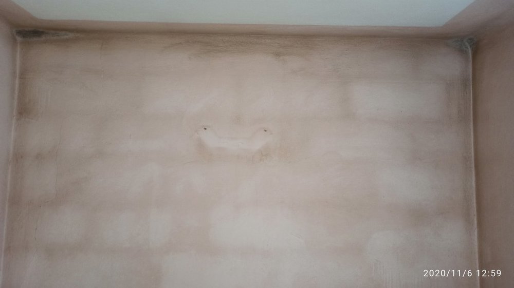

Kupiłem termometr z funkcja pomiaru wilgotności. Pojadę na święta do rodziców i będzie wiadomo. Wątpię z jest dobra ale jakaś jest. Są kratki nawiewne w pomieszczeniach. Jest naprawdę wąsko. Podejrzewam że jeszcze sposób palenia prze domowników nie pomaga. Tylko przepalaja. Temp. W domu wacha się w ciągu doby między 18 a 22 stopnie. Ciągłego palenia podejrzewam że jest z 6h przy obecnej pogodzie. A i jeszcze mam pytanie o ta stronkę. https://cieplowlasciwie.pl/ Co wpisać w przypadku gdy są ocieplone tylko 3 ściany? Mam też podejrzenia że dwa lata temu został zainstalowany za mały piec bo rodzice ciągle na niego narzekają.
Cholera wie. Nigdy nie mierzono. Polecacie coś nie drogiego do mierzenia wilgotności? A może wystarczy termometr z funkcja pomiaru wilgotność?
Witam całe forum. Problem ja w tytule. Dom jednorodzinny.Trzy ściany ocieplone styropianem 10. Jedna bez ocieplenia, niestety chałupa stoi na granicy działek i brak zgody sąsiada że względu na wąski przejazd. I dzieje się takie coś jak na zdj. Nasila się zimą. Chciał bym wiedzieć jakie mam możliwości? Ocieplić od wewnątrz?
