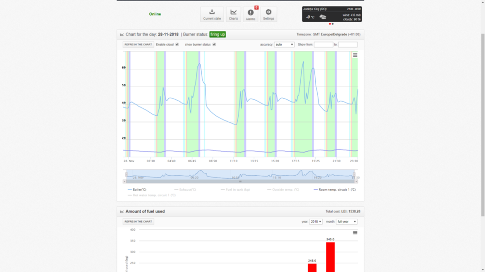

  1. Mam też pompę co i pompę powrotną. bez obaw o temperaturę powrotu. spada tylko tymczasowo. Myślę, że moje grzejniki są zbyt duże, biorąc pod uwagę moc kotła. Czy ktoś ma działający zawór 4d i “ stałą pompę: Nie “ ?
  2. Witam, Wracam z moim problemem. Załącznik może zobaczyć problem. Na początku cyklu ogrzewania temperatura kotła znacznie spada, a pompa zatrzymuje się. Nie wiem, czy to normalny proces przy zaworze 4-drogowym? Próbowałem wszystkich kombinacji ustawień i nie mogę tego naprawić. Mam przewymiarowany grzejnik i myślę, że to może być problem? Za dużo wody w roślinie. Wysoka bezwładność cieplna. Bio 12 Zawór 4-drogowy z siłownikiem Ominuj pompę pomiędzy zaworem 4d a powrotem 8 dużych grzejników. 100 metrów kwadratowych. Igneo Touch Temperatura początkowa pompy: 52. Kocioł Histereza: 7 w górę, 7 w dół. Charakterystyka temperatury grzejnika: 38, 44, 49. Grzejniki histerezy: 0,3. Zwiększyć temperaturę u źródła: 14. Współczynnik korekty: 2. Pompa stała: NIE Zabezpieczenie powrotne: NIE
  3. Witam. 4-drogowy zawór jest niemożliwy do ustawienia z palnikiem na modulacji. Jest zbyt wiele zmiennych. Mam ponadgabarytowe grzejniki. Nie mogę wyeliminować przerwania pompy na początku ogrzewania. Nie mogę wyeliminować spadku temperatury powrotu. Czy ktoś ma videnet z doskonałym wykresem dla operacji 4d? Chcę się dowiedzieć, czy to normalne, aby zatrzymać i uruchomić pompę na początku ogrzewania. I co można zrobić, aby go rozwiązać. Jestem gotów zmienić całą instalację, jeśli to konieczne. Potrzebuję tylko pomysłów.

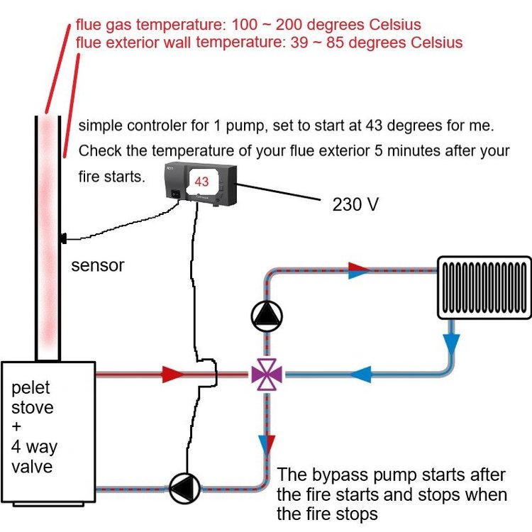

  5. This is my inventive circuit. It is able to start the stove pump after 5 to 10 minutes after the fire started. It stops the pump 5 minutes after the fire has stopped.
  6. For gravity 4D : The return is 15 to 20 degrees colder than the supply temperature. That is the lowest value that happens only when heating from cold. After the radiators get hot is stays around 5-10. Example: Supply temperature when pumps start 55 = return temperature 40 and after that both are slowly increasing. That is only true if the installation works fine. 5/4 pipes minimum (between stove and 4) and 5/4 4d. And 4d should be located higher then the stove. Setting you can do to ensure a better return temperature: 1. Increase the Minimum Pumps. Start (stove setting) go higher than 45. I have 55. 2. Increase the set temperature of the stove. 65+ In Igneo, you can increase the temperature supply source in CO advanced settings from 15 to 20-22.

  8. Kocioł waha się od 63 do 70 w zależności od zestawu CO. Zestaw CO waha się od 40 do 48 od pogody. +10 (40) ....- 20 (48) Pompa Grundfos alpha 2l 25-60 jest aktualnie ustawiona na stałe 2. Tak jak piszesz, kocioł jest tylko tymczasowo zalany zimną wodą. Ale mój regulator zatrzymuje pompy, gdy kocioł opada o 1 stopień pod uruchomieniem pompy. Ale czy to normalne? Mam zbyt duże grzejniki. Myślę, że to mój problem. (Nie mówię po polsku, tylko po angielsku i rumuńsku, więc używam tłumaczenia Google przepraszam).
  9. Ale może dojść do ustawionej temperatury, ale w tym procesie zatrzymuje się i uruchamia pompę grzejnikową kilka razy. Gdy spadnie poniżej startu pompy, wzrośnie ponownie. Czy ten normalny cykl start-stop jest normalny dla wszystkich z zaworem 4D? Bocznikowa pompa kotła (między 4d a powrotem kotła pracuje cały czas, o ile występuje płomień).

  12. Witam Kuchenka: Ustawienie początkowe temperatury pompy wynosi 59. (domyślnie 45) Histerezis w górę 5, Histerezis w dół także 5. Centralne ogrzewanie: Źródło temperatury wynosi 24. Krzywe pogody: 40, 45, 49 pompa stała: nie ochrona powrotu: nie Mam również drugą pompę między zaworem 4d a powrotem pieca. Ta pompa działa tak długo, jak długo jest płomień (mój własny zespół obwodów elektrycznych). Zawór i instalacja to 5/4. I wciąż za mało, żeby dobrze działać. Na zdjęciu czerwony wykres to czujnik powrotu.
  13. Chcę tylko zobaczyć przybliżoną średnią ustawień. I mam kocioł wylotowy 6/4, redukcję do 5/4, zaworu 5/4, nawet umieściłem pompę między zaworem a powrotem kotła. I nie wiem, czy mój system działa dobrze, czy nie. Uruchamianie pomp przy 59 stopniach. (ustawienia fabryczne wynosiły 45 stopni, ale było ich za mało). Zwiększ temperaturę źródła do 24 stopni. Krzywa pogody 10, 0 -20, ...... 40, 45, 49. Współczynnik korygujący 6 stopni. Ale gdy jest 59 stopni w stosunku do kotła, otwiera pompę i zawór otwiera się zbyt szybko, a następnie obniża temperaturę i zatrzymuje pompę. W tym samym czasie temperatura powrotu (przejściowo) spada do 50, czasem nawet do 45 stopni. Mamy ponadgabarytowe grzejniki w domu. I myślę, że to może być problem.
  14. To prawda: musi być duży przepływ wody między kotłem a zaworem. Zawór powinien być umieszczony blisko kotła: maksymalnie 50 cm. A powyżej kotła minimum 10 cm. Ale proszę, podzielcie się temperaturą i ustawieniami funkcji, które macie w panach kotłów! :)
