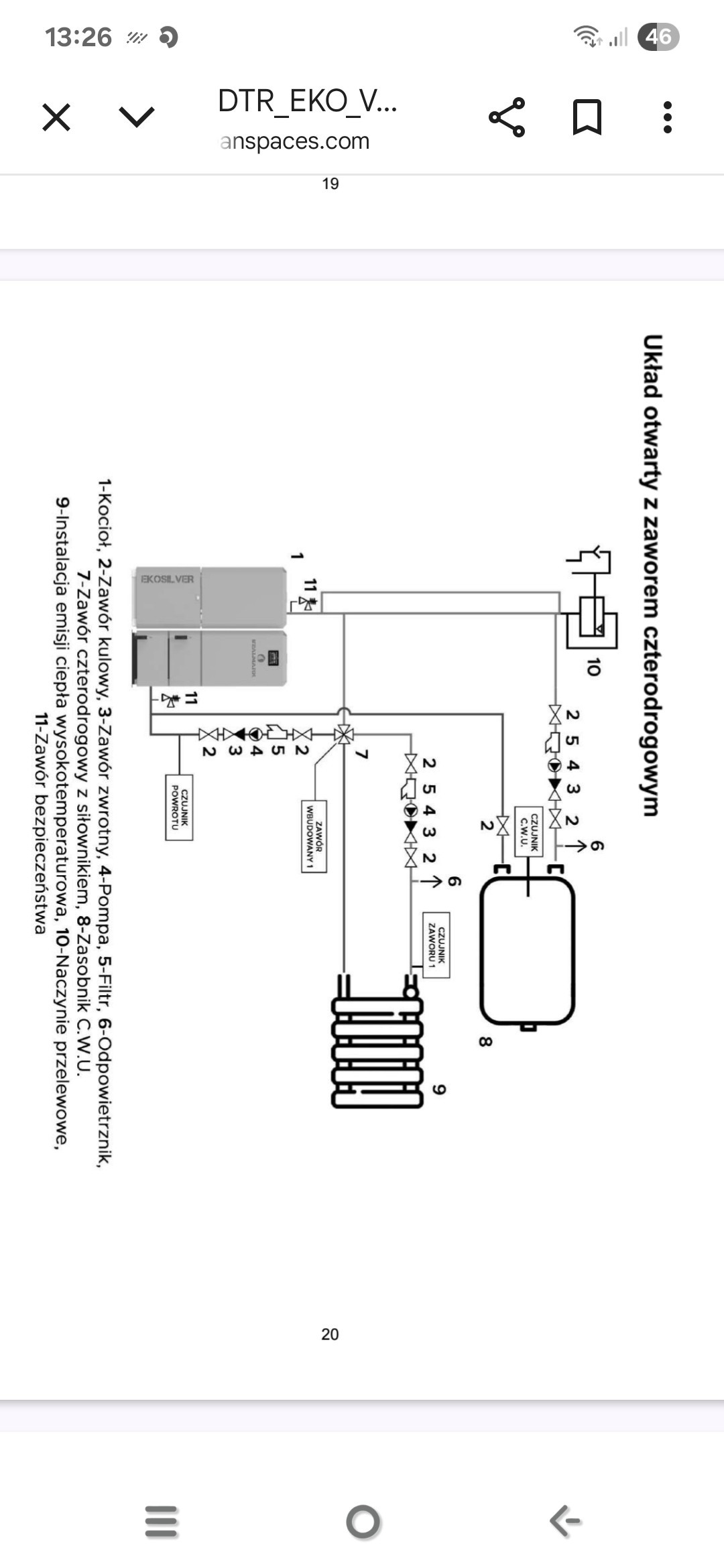

  8. Wyrzuca ci wegiel ? I co dalej, tyle ? Najpierw opisz problem ,łącznie,nie z instalacją .
  9. Na pewno nie ciag a nastawy dmuchawy, zbyt wysokie to powoduje wysadzanie temperatury kotla. Gorące spaliny nie oddają ciepła na plomieniowki i sa wręcz wtdmuchiwane w komin. Nastawy dmuchawy max 28-32, ale przy sztygarze to raczej ta mniejsza wartość. Fakt brak wszystkich informacji- podłączenie pieca i zastosowane rozwiązania. Jak jest fogrzewany powrót. Nastawy 1:6 to na mrozy raczej ubogo, mo,esz dać 1:4 np.8s podawanie przerwa 30-35 s.
  10. Skoro tak to nadmiar żaru i zbyt słaby nadmuch. Tu szukaj przyczyny. Zmniejsz podawanie lub wydłuż przerwy i zwiększ nadmuch. Natmu h to nie tylko dostarczanie tlenu dl spalania. Wszyscy zapominają ze ma jeszcze jedna bardzo ważna funkcje czyli chłodzenie podajnika.
  11. Nie wiem jaki model tego sterownika ale wychodzi mi na 500. Pierwsze co ruch sie w oczy i wręcz razie jest "podawanie 45 s" Proponuję przestydiowac dobrze instrukcję . Podrzucam koła obrazków. Co do wypalania sie i zapadania paleniska to przyczyną najprawdopodobniej leży w nadmuchu. Dmuchawa z przesłoną- możesz sprawdzić na całkowicie otwartej zobaczysz różnicę.
