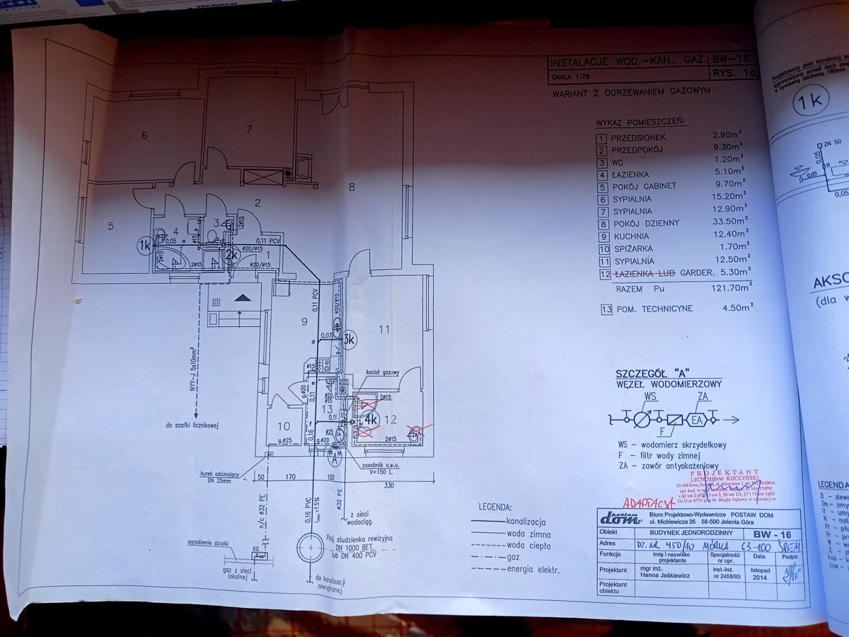

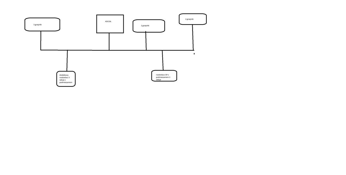

  1. Witam, przychodzę do was fachowcy z pytaniem. Otóż mam stara instalacje CO jeszcze na rurach stalowych połączona z kotłem gazowym. Zasilanie rozchodzi na się za piecem i idzie w prawo i w lewo. Na lewej mance dołożyłem rozdzielacz podłogowy z podmieszaniem, a dalej za nim idą szeregowo podpięte 2 grzejniki jeszcze. Teraz czas na prawą stronę. Tam również chcę dodać w salonie podłogowe ogrzewanie stąd czy tak samo to rozwiązać? Od głównej rury idącej w prawo rozgałęziać się na rozdzielacz z podmieszaniem ? Dalej są też 2 grzejniki. Będzie to działo? Z góry mówię że nie chce przerabiać i wyrzucać starych rur.
  2. Gryzę się z myślami, gdzie dać rozdzielacz by zasilić pomieszczenia 8-13. W wiatrołapie czyli pomieszczenie nr 1 czy w w pomieszczeniu 12. Co sądzicie ?
  3. Kombinuje kombinuje, ogólnie mam znajomego co ma rozdzielacz też 10 sekcyjny z obwodami po 80m i wszystko hula aż miło. Tylko że u niego jest 4m rury z kotłowni a nie 20. Tutaj tylko ta droga mnie martwi, jednak dom jest tak nieustanny, można było zaoszczędzić kując przez ściany ( wyszłoby z 16m) ale tam nośne itp. Problem w tym że rura już siedzi w posadzce. Hehe
  4. A gdyby zastosować mocniejsza pompę na ten rozdzielacz ?
  5. Tak liczyłem że pętlę po max 80m czyli 10x1.5x60=900l No rozumiem twoje wyliczenia ale co da grubsza rura jeżeli zlsam.rozdzielacz jest DN25 czyli w niego i tak więcej nie wejdzie ? Hmm sam już nie wiem
  6. Standardowe - 1.5-2l/min
  7. Dlaczego uważasz że nie są rady?
