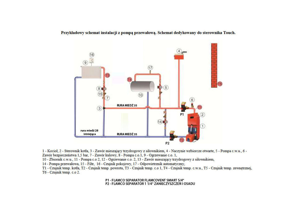

Zapytam tak przy okazji, jestem na etapie skręcania przyłącza pieca do instalacji, widzę że pompa u kolegi Ozi80 jest zamontowana bezpośrednio na powrocie. Serwis nie miał "ale" przy odbiorze kotła? Planowałem dodać obwód krótki wg. zdjęcia poniżej, jednak pompa bezpośrednio na powrocie będzie łatwiejsza / skuteczniejsza. Czy dobrze myślę? Zerknijcie proszę na zdjęcie. Stal czarna 5/4" (taki mam zawór 4D), rurki sam gwintuję. Brakujące elementy domalowałem w Paincie ? Wiem, wiem, grafik ze mnie kiepski ? -

Witam wszystkich, Niebawem czeka mnie wymiana kotła na Teklę Draco D Bio 15kW. Możecie doradzić mi czy ten schemat instalacji jest ok? Co ewentualnie zmienić. Kocioł raczej będę wymieniać samodzielnie - stary zaczyna przeciekać a ekipy instalacyjne mają odległe terminy. Instalację kotłową chcę oprzeć na rurach miedzianych 35mm, ewentualnie w stali. W domu wyłącznie grzejniki. Z góry dziękuję za każdą wskazówkę i poradę. Miłego dnia ? -
