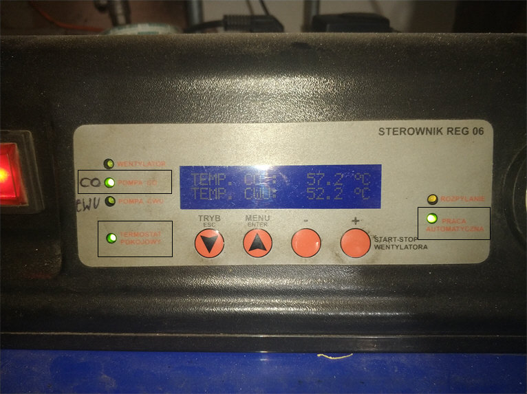

Dziękuję wszystkim za pomoc, dokładnie jak piszecie - dokupie sterownik Cwu. Jeszcze raz dzięki. -
Elektromet Jak Palic W Elektromet Eko-Kwr 20
majmaj odpowiedział(a) na blussaa temat w Kotły zasypowe
Jasne to rozumiem, priorytet miałem na myśli to że będą sytuacje kiedy obydwie pompy będą pracować jednocześnie. Obecnie mam tak że pierw CWU po nabiciu CWU do 55C odpala się pompa na kaloryfery. Ale to nic, bez tego też będzie ok :) Widzę że Tech ST-21 CWU można już za 100zł kupić. -
Hej, w ostateczności zakupię oddzielny sterownik do pompy CWU i tyle. Niestety w tedy nie będę mógł sterować priorytetami no ale cóż ;) -
Piec kupili rodzice, sterownik już był. Gdyby ten zakup miał być teraz zupełnie inaczej by to wyglądało ;) Jedyny pomysł to wyłączenie kotła: tryb "stop" (pompy zostają wyłączone ale zabezpieczenie działa - czyli gdy kocioł osiągnie 80C sam odpala pompy.)Oczywiście wyłączał bym na noc bo u nas pali się tak do 22-23. Niestety automatyka to to nie jest :D -

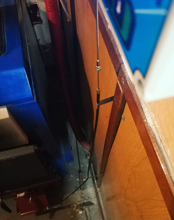

Czyżby przewymiarowany kocioł? Teoria a praktyka...
majmaj odpowiedział(a) na temat w Kotły zasypowe
zdjęcie z lampą dlatego taki efekt. PS. co oznacza szklista sadza? Podczas palenia drewnem miałem taki problem. -
Hej, ja u siebie ruszt mam pomniejszony w taki sposób: Nie wiem czy to przeszkadza ale troszkę szpary są pomiędzy szamotem a piecem i między szamotami. Przeszkadza to? Bo jak tak to mogę docinać. -

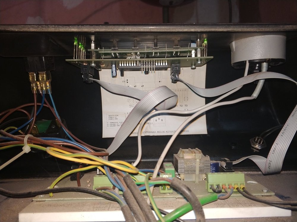

No i dupa, dwie taśmy świadczą o tym że mam najstarszą wersje sterownika i nie da się w nim zaktualizować softu.... -
Witam. Rozmawiałem z producentem sterownika, mam bardzo starą wersje softu w której faktycznie jest błąd odnośnie CWU. Aktualizacje można dokonać pod warunkiem że mam wersje sterownika v2. O tym dopiero się dowiem jutro jak go rozkręcę.
