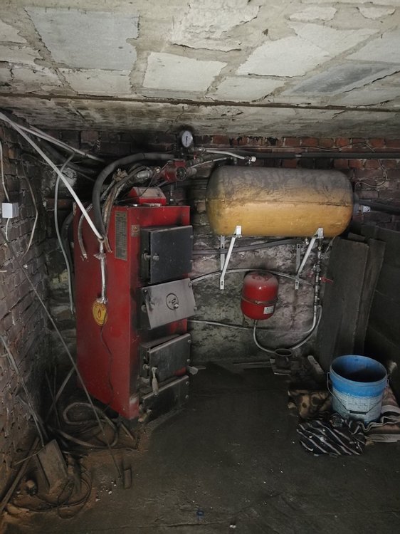

  6. Nie dobrze. A czy z bojlera 300l da się taki bufor zrobić?
  7. Więc jak wybrać z tego1, najlepiej bez bufora? To był zamys sterowania Chydraulika, a ja miałem sobie to tylko wykonać. Bo dobrze piszecie to co raz będzie go przegotowywac.

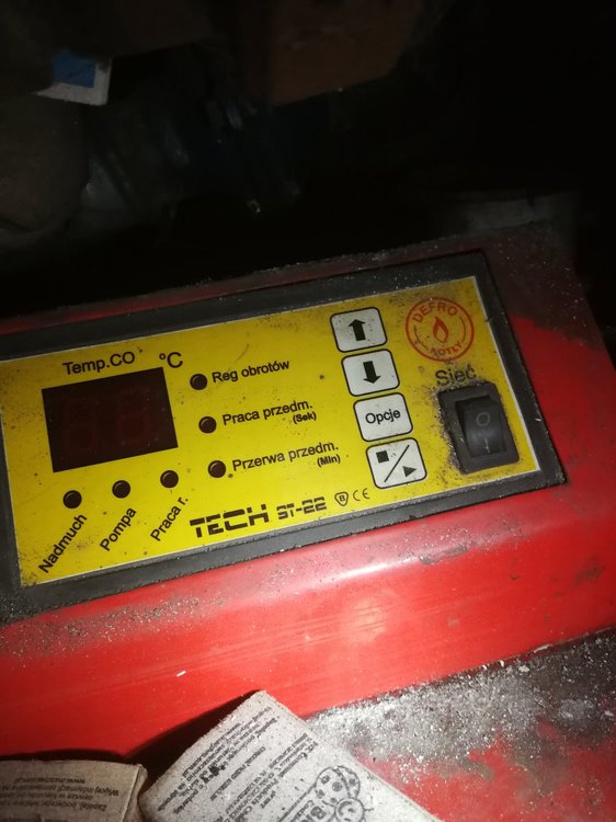

  8. Wszyscy chcą dokładny opis jak ma instalacja wyglądać więc tak. Była stara na tym kotle defro komfort eko plus 13kW, ale wszystko zostało zdjęte (zdjęcie dla uzasadnienia czemu) położona podłogówka 9 obwodów (nie chce sterowania głowicami na rozdzielaczu tylko na zasadzie włącz wyłącz podłogówkę gdy pomieszczę już będzie dogrzane. Mieszacz będzie termostatyczny. Do tego grzejniki z głowicami termostatycznymi i CWU, zabezpieczone dwoma grupami bezpieczeństwa. Czyli do ogarnięcia cztery pompki i dmuchawa. Nie wiem co jeszcze chcieli byście bym dodał. Kotłownia w piwnicy i dla tego zależało by mi by mieć jakiś panel na parterze który będzie mnie informował co się dzieje na dole. Czyli temperatura kotła itd. Obecny sterownik to tech st-22 bez możliwości podłączenia panela pokojowego dlatego chciał bym go zmienić. Poprzedni właściciel nie raczył nawet zrobić drzwiczek do komina i wygrzebywał sądzę przez piec masakra. Ryni ten jest ciekawy dosyć tech ST-296, ale cena tego panelu plus sterownik do tego dość ciekawa wychodzi tym bardziej, że trzeba by było że dwa takie bo jeden ogarnia tylko dwie pompki;)
  9. Ryni pisałem do techa też jak działa ich ten regulator pokojowy i właśnie to co wyżej napisałem odpisal ich przedstawiciel, podaję temperature aktualna, zadana i podłogi tyle z jego funkcjonalnosci dlatego nie bardzo chce techa, mają dobre sterowniki, ale pilot pokojowe to jeszcze slabizna. HarryH W razie czego wstawię zawór schładzający by nie było jaj, że przegotuje wodę. Rozbudowane sterowniki są już bardziej do kotłów z podajnikiem więc nie ma co szukać nie wiadomo jakiego tak jak piszesz bo jak za dwa trzy sezony trzeba będzie zmienić to i tak już będzie w kotle sterownik, a aktualny będzie do wyrzucenia.
  10. Masz rację czeka mnie wymiana, ale przy remoncie całego parteru ten wydatek wolę sobie odłożyć na później skoro jest taka możliwość. Czy ja wiem, regulatory pokojowe techa bardzo mało oferują. Temperature pomieszczenia, temperature zadana i tyle, ewentualnie jeszcze podłogi. A napisałem do przedstawiciela ProND i odpisal " Na PILOT G będzie podgląd temperatury kotła i stanu rządzeń: dmuchawa, podajnik, pompa grzejnika, CWU. Z PILOTA będzie można zmienić temperaturę kotła, temperaturę CWU. PILOT G może też służyć jako termostat pokojowy, może wyłączać pompę grzejnikową jak się w tym pomieszczeniu w którym jest zainstalowany zrobić ciepło." To chyba jednak jest duża funkcjonalność w porównaniu do tego co oferuje u siebie tech bądź dk system. Tylko przedstawiciel proponował bym zakupił sterownik IRYD MZ plus pilot g. Tam już jest sterowanie podajnikiem to można by było go kupić z myślą o przyszłościowej wymianie kotła. Bo ten sterownik z pilotem wyjdzie praktycznie to samo co dwa sterowniki które pisałem wyżej z pilotami.
