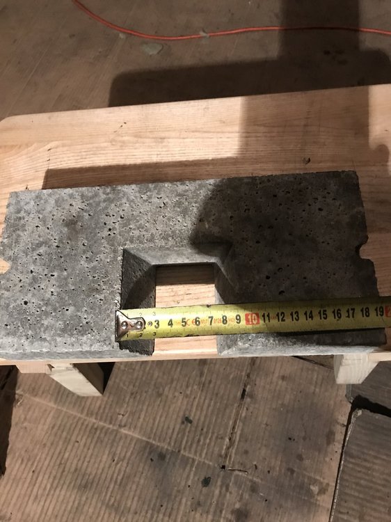

Wysłałem zdjęcia uszkodzonego zawirowacza do przedstawiciela MPM i obiecał wysłać nowy po świętach.

Dzisiaj przyszedł palnik 10 kw niestety szamotki i zawirowacz przyszły pęknięte.Palnik najnowszy model jeśli mogę tak powiedzieć. Co do materiału to się nie wypowiem ponieważ nie mam kotła MPM i nie mogę porównać.

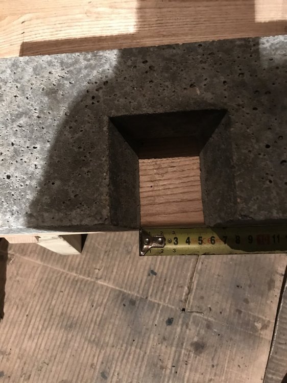

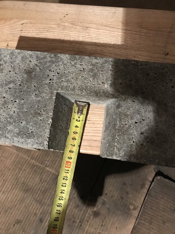

Wczoraj zamówiłem palnik 10 kw z tego roku,więc jak do mnie dotrze to podam wymiary.

Na stronie 100 naszego forum w poście nr.2477 kolega ESIBENY podaje że szerokość palnika wynosi 11 cm a wysokość 4 cm.

Przepraszam chodzi o szerokość i wysokość.

Witam mam prośbę do kolegów użytkujących Mpm 10kw jakie są wymiary bramki długość i wysokość , z góry bardzo dziękuję.
