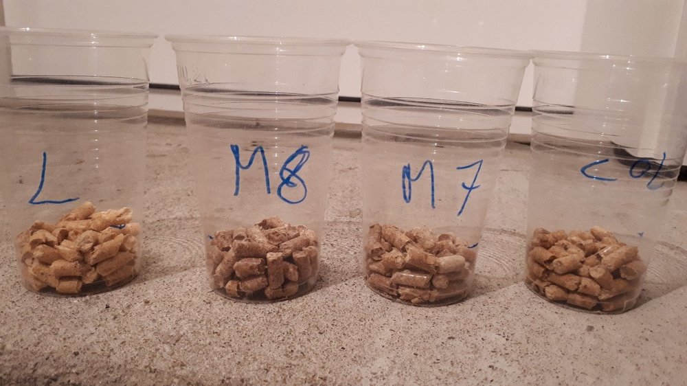

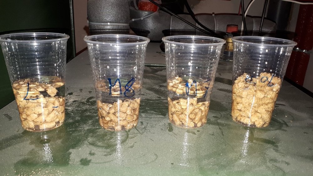

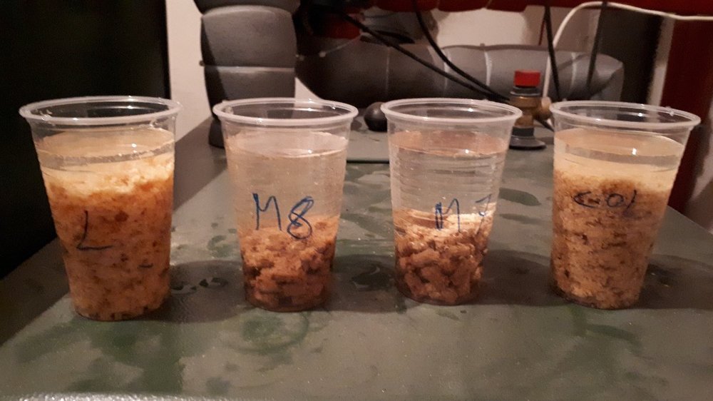

    Ja palę tym Maximerem już 2 sezon i w zeszłym roku spieków nie było. W tym roku po spaleniu 200kg mam w popielniku ze 3 grudki wielkości kciuka - nie stanowi to żadnego problemu dla mnie, kupowałem go po 750zł + transport. Po rozpuszczeniu w wodzie w porównaniu z Lavą ma grubsze i ciemniejsze trociny, myślę że składa się głównie z trocin drzew liściastych (może to być brzoza bo znalazłem kawałek łuski kory brzozowej w jednym worku). Ma domieszane trochę trociny sosny. Poniżej test szklanki.3 zdjęcia robione w różnym odstępie czasowym. Kubki od lewej: Lava, Maximer 2018, Maximer 2017, Fireolet co to ma niby znaczyć? W lecie mają inne trociny, lepsze?

    Wiesz coś więcej na temat tego producenta? Skąd biorą trociny i jaka cena?
