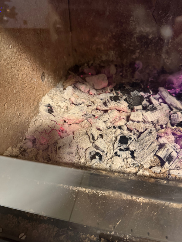

  4. To co widac pozostalosci po spalaniu w tym kotle na wymiennikach i kominach to wola o pomste.

  8. Tam sie bardzo zle spala paliwo. Na zimnym wymienniku wykrapla sie co najwyzej woda a nie smola. To akurat moze byc zwiazane z ciagiem kominowym. A latem co bedzie?
