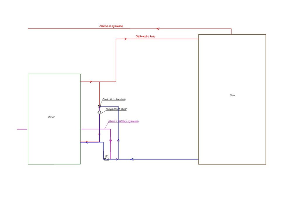

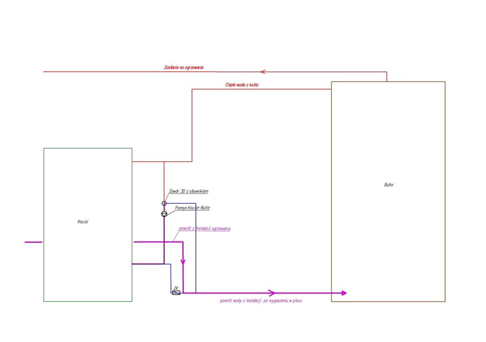

@emigrant Zawór klapowy, żeby pompa pchała wodę do kotła. Żeby czasem nie poszła w bufor, natomiast po wygaszeniu w kotle i zamknięciu się zaworu 3D zapobiega grawitacyjnemu cofaniu wody z bufora. Jak wygaśnie w piecu, to woda z instalacji powraca do bufora już z pominięciem krótkiego obiegu.

Może ja się podzielę swoim doświadczeniem z kotlem MPM z buforem. Bufor ok 2,5m3. Uklad otwarty. Palę tylko drewnem liściastym z miarkownikiem ciągu ustawionym na 90 st. Bufor ładuje na dwa wsady. Tyle mi wystarcza by uwarstwienie w buforze do temperatury 85 st bylo w 80 - 85 %. Zależy to od temperatury na zewnątrz. W momencie palenia oczywiście odbierane jest ciepło na dom. A dodatkowo mam spięty powrót z ogrzewania w jedną rurę, która ciągnie zimną wodę z bufora do kotla i miesza powrót z instalacji. Czyli nie miesza mi dna bufora (oczywiscie gdy się pali w piecu) tylko większość wody z powrotu z instalacji nie wraca do bufora a z powrotem do pieca a po podgrzaniu w kotle do bufora... Nie ma żadnych problemów. Piec - bufor na zaworze 3d. Powrót do pieca na 61 st a temperatura na wyjsciu z pieca to min 85 st. Zdarza się i 92. Srednio to 85, więc roznica miedzy wysciem a powrotem to 24 st. Palę tak 4 sezon.. Juz tak mam palenie opanowane, ze po rozpaleniu wiem, że za 3-3,5 h idę dorzucić koleją porcje drewna na zar( nic mi w tedy nie kopci) i do zobaczenia kotlownio za 24 h. Gdyby nie to, że jest wezownica cwu w buforze to na 48h przy podlogowce starczy spokojnie przy tem na zewnątrz do - 3 st.

@Piecuch19 3 rok grzeje dom z buforem i nigdy nie miałem cofki z bufora do kotła. A jest tylko zawór klapowy na powrocie założony. Wydaje mi się, że wszytko zależy od prawidłowego zmontowania instalacji. @sambor ciepło które odda bufor i tak zostaje w domu. Mi osobiscie straty bufora ogrzewaja garaż i kotłownie.
