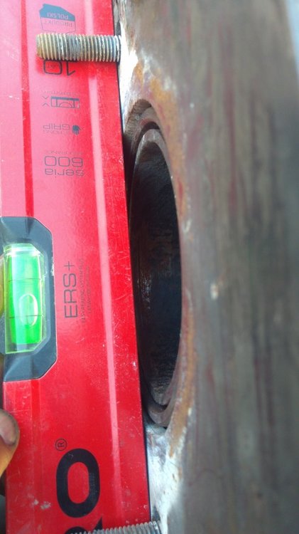

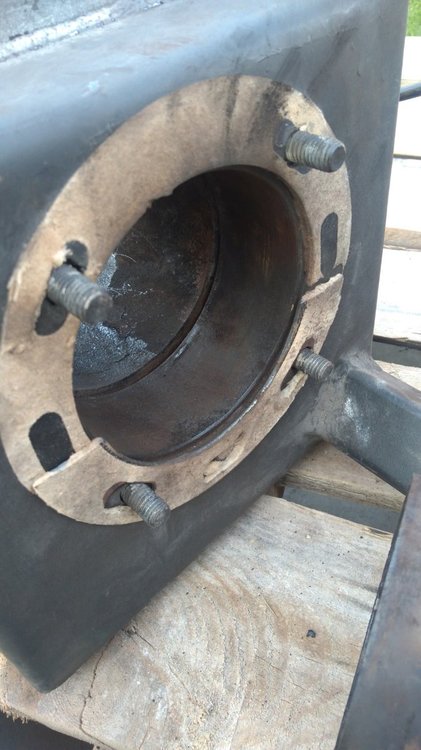

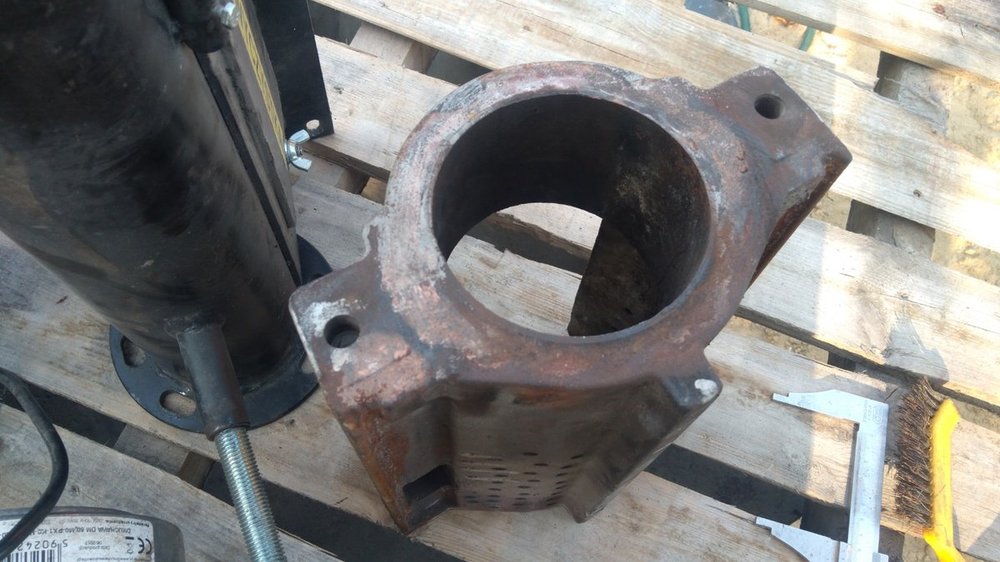

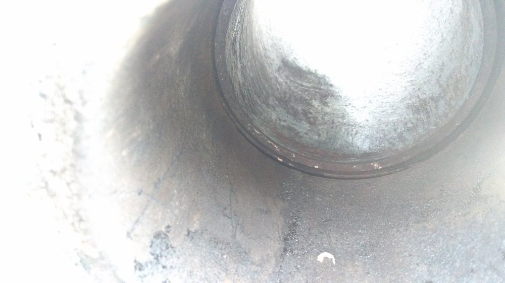

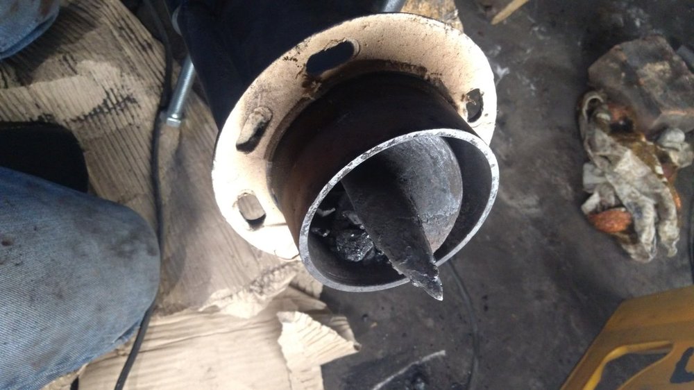

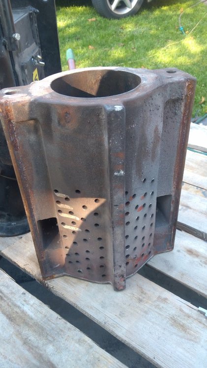

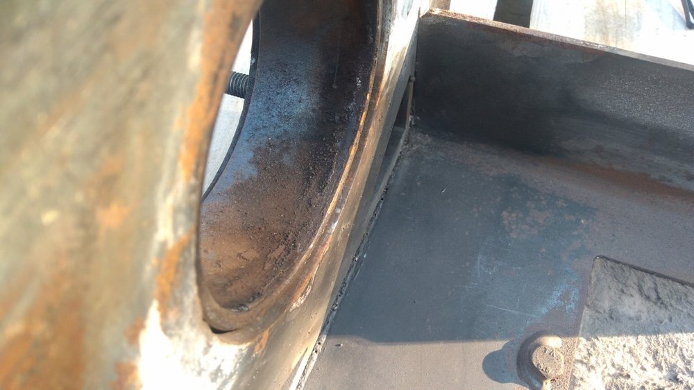

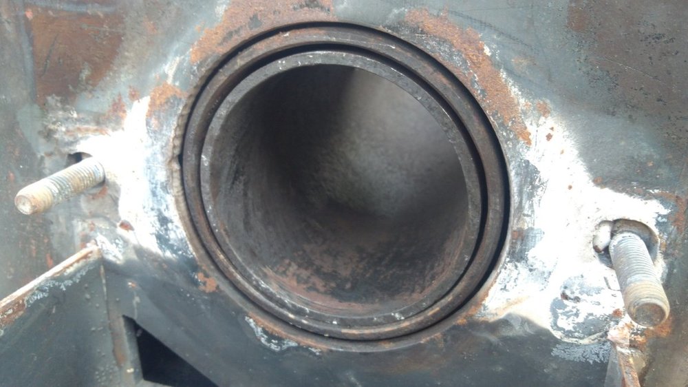

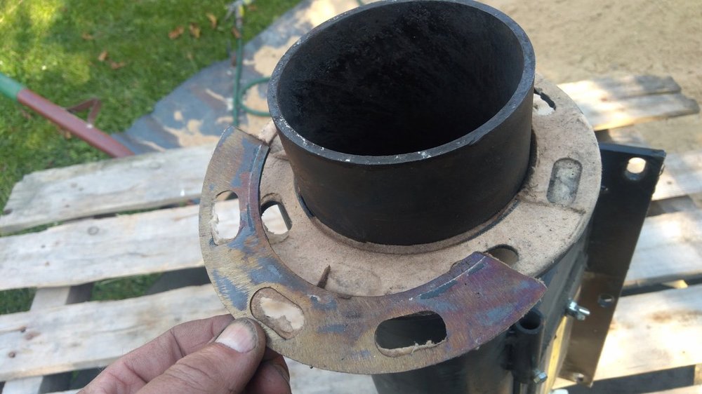

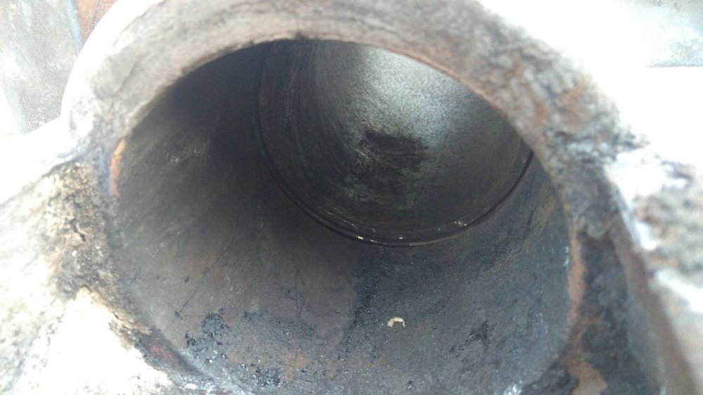

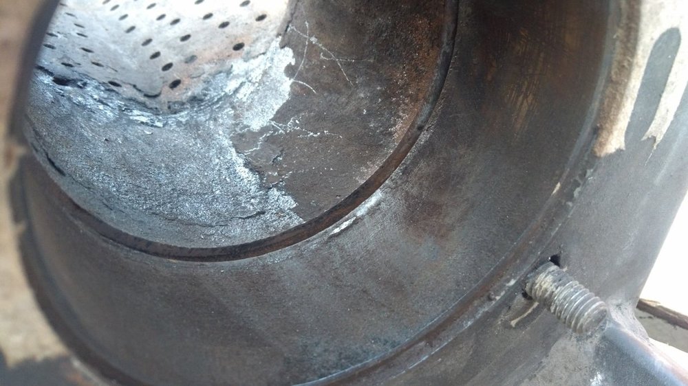

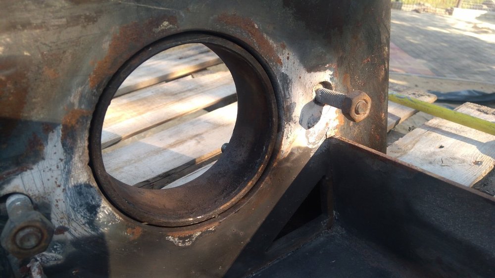

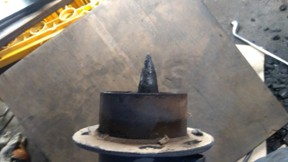

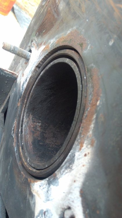

Nadchodzi sezon grzewczy więc zrobiłem przegląd palnika (wcześniej jak zwykle nie było czasu) I po rozebraniu palnika doszedłem do... dosyć wniosków: - ślimak do wymiany - upalona końcówka, niechybnie związek z wysoką temoeraturą podajnika w ubiegłym sezonie. - konstrukcja palnika, zwłaszcza na styku żeliwnego elementu palinka i kasety powietrza dosyć trudna do zrozumienia co autor miał na myśli jak to konstruował W kasecie powietrznej od strony palnika jest wycięty otwór, w który jest wstawiona tuleja/pierścień o średnicy mniejszej od tego otworu o ok 2-3mm, wobec czego powstaje szczelina przez którą będzie wydostawać się powietrze. Dodatkowo krawędź pierścienia wewnętrznego jest nieco cofnięta od płaszczyzny kasety do której przykręca się element żeliwny, wobec czego i tu powstaje kanał/przestrzeń przez którą będzie wdmuchiwane powietrze do palnika w miejscu wprowadzania ekogroszku, a jeszcze przed częścią w której dokonuje się spalanie Do wewnątrz pierścienia wprowadzana jest rura podajnika wraz ze ślimakiem, i tu raczej jest to dopasowane - luz montażowy. Szczegóły z demontażu dla potomności na załączonych zdjęciach. Przy rozbieraniu nie zauważyłem śladu żadnej uszczelki czy jakiegoś innego uszczelniacza - silikonu/inne masy uszczelniającej Na pytanie do serwisu czym owe połączenie uszczelnić " Reasumując - zakładam że wysoka temperatura podajnika w ubiegłym sezonie i upalenie fragmentu podajnika jest związane z dziwną konstrukcją owego miejsca styku, tak jak w wcześniejszych postach sugerował YaroXylen, wdmuchiwane tam powietrze, zwłaszcza przy niskich mocach, powoduje cofanie żaru do tego miejsca i wzrost temperatury oraz upalanie ślimaka Po kiego grzyba tam ma być wprowadzane powietrze (bo tak wynika z analizy konstrukcji)? Oczywiście mam zamiar całość "zalepić" właśnie taką taśmą z włókien szklanych + silikon wysokotemperaturowy. Palnik na pewno wcześniej nie był rozbierany przez nikogo, na dodatek w miejscu przykręcania rury podajnika do kasety powietrznej w dolej części był podłożony kawałek blaszki (widoczne na fotkach) - fabryczne "strojenie"? -
Problem rozwiązany, obciąłem od strony ślimaka i wybiłem w stronę zawleczki. Istotni e śruba się zerwała i fragment zatarł się pomiędzy sworzniem a tuleją przekładni
Przekładnia identyczna, ślimak do wymiany, niestety nie chce "wyjść" z przekładni (przypuszczam że zerwała się zawleczka i zatarło pomiędzy ślimakiem a elementem przekładni - taki kupiłem używany i tak jeden sezon się kręciło). Próba obrócenia "na siłę" silnikiem nie przynosi efektu, silnik staje/dusi się. Pytanie: udało mi się odkręcić cztery śruby od strony ślimaka, czy wyciskając całość od strony zawleczki powinno wyjść razem ze elementem przekładni i łożyskami czy najpierw trzeba wymontować inny element przekładni - mały ślimak, ew część od strony silnika Boję się wyciskać bez rozbierania, obudowa aluminiowa więc oparcie o kołnierz (ten przykręcany do rury podajnika) może go uszkodzić.
