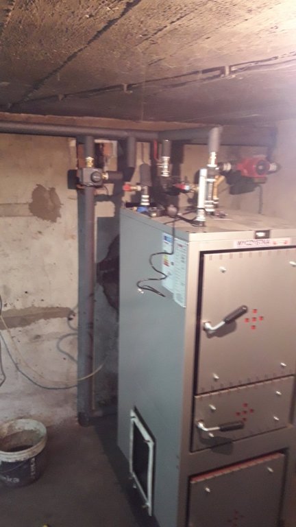

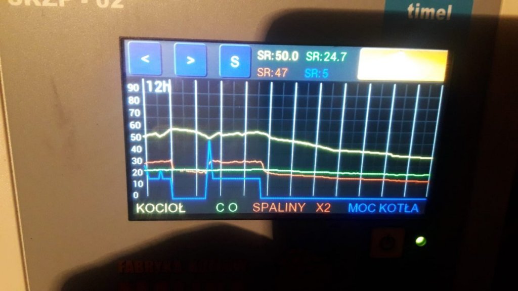

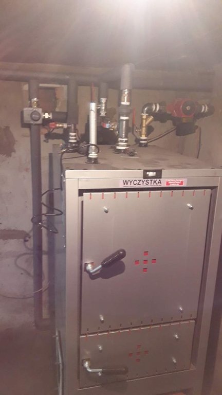

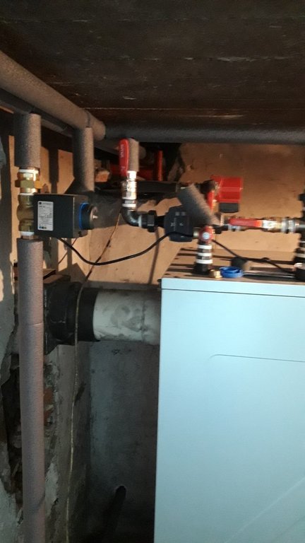

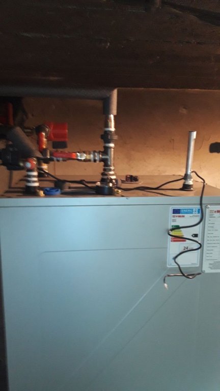

Witam po długiej przerwie kolega mnie poprosił o pomoc bo przyszedł dziś z pracy i taki widok jak na foto na kotle 38st a status był Stop i brak jakiegokolwiek alarmu ... Powiem że Kocioł od uruchomienia pracował bez przerwy zawleczka cała opał jest ... Soft 2,45 palnik SV z zapalarka -
Już wszystko wiem kocioł 24kw na 190m ocieplony 10 cm . Ster skzp i instalacja typu otwartego jak widać główne zasilanie to ta rura z zaworem różnicowym i gdzieś tam na końcu jest wpięte jest naczynie ... Zawór 3d pracuje jako ochrona powrotu a na grzejniki tyle ile na kotle plus głowice termostatyczne ...narazie kilka godz pracuje i wykres to EKG ...
Ja proponowałem takie rozwiązanie ale kolega zadecydował inaczej .Z tego co wiem to instalacja jest otwarta i tak to zrobiła firma jak na foto
Witam dostałem zdjęcia od znajomego (sory za jakość) nowej instalacji C.o mało szczegółowa prosiłbym o szybką ocenę co o tym myślicie ... Ja proponowałem. Sprzeglo hydrauliczne układ zamknięty zaw 3d pompa kotłowa itd

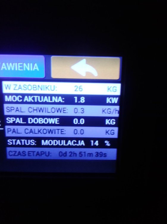

Jest to czas pracy podajnika w sekundach z ostatnich 24h -

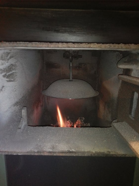

Mam pytanko wykonałem przeszczep z standardowego deflektora na ,,miskę azora" i wnioski mam takie że jest słabo po tym tuningu miałem wyżej niżej i na wysokości miski odznacza się pasek nie sadzy ale taki ciemniejszy nalot co tu poradzić ? plus tego jest taki że mniejsza strata kominowa- 578 odpowiedzi

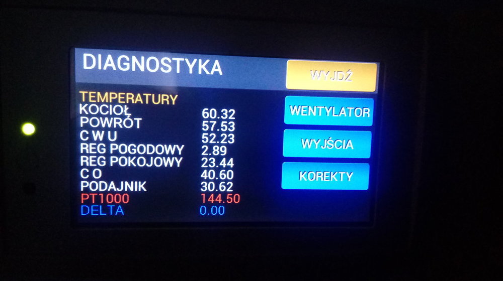

Znalazlem błąd w sofcie 2.17b w panelu pokojowym w menu diagnostyka nie jest liczona delta.Na sterowniku jest ok -
