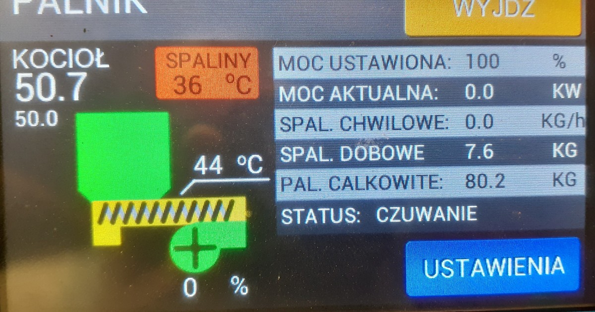

Barbuletis odpowiedział(a) na energotop temat w Kotły z podajnikiem
U mnie tez w granicach 10kg teraz jak się ociepliło to spadło poniżej 8kg a jak u Ciebie w mrozy ? Ja całą dobę grzeje tak samo przy małych mocach wydaje mi się, że nie opłaca się zmieniać temp. na noc. Mamy noworodka w domu to też nie chcę wychłodzić. -
Też grzeje 110m i spalanie dobowe (październik) w okolicach 8 do 10kg modulację mam od 30% na niższej mocy palił mi więcej. Temp. na grzejniki 30 stopni. W domu średnio 24 stopnie. -

Barbuletis opublikował(a) temat w Kotły z podajnikiem
Witam, poszukuję osoby posiadającej ten kocioł w wersji 15kw, od samego początku miałem z nim problemy w końcu w 3 roku użytkowania udało się go okiełznać po licznych poprawkach - błędach przy montaż takich jak: - brak pompy na powrocie i wiecznie powrót zimny, - nie uszczelniony podajnik i zasobnik po rozkręceniu do wnoszenia - wysoka temp. podajnika i częsty zapłon, - zle wykonane kolano za duże otwory przeciw dymowe, wegiel w kolanie koksiwał. Po usunięciu tych usterek kocioł pracuje prawidłowo tylko kwestia ustawień, muszę mieć ustawiona mała moc palnika Ok 9kw lub bardzo duże obroty rzędu 150 w górę. Testowane przeróżne ustawienia, również PID. Do tego na ogrzanie obecnie 70m^2 spala średnio 15kg węgla na dobę. Budynek w miarę szczelny pustak ceramiczny 50cm. W domu temp. 20 do 21 stopni. Wegiel Pieklorz z Chwałowic Znajomi posiadajacy ten kocioł w wersji 25kw spalają podobne ilości na 200m^2 powierzchni. -

Barbuletis odpowiedział(a) na cinexd temat w Kotły z podajnikiem
W końcu to mam w miarę wyregulowane sadza jest ale nie za dużo, kopczyk żaru też jest aż do kolejnej pracy. Wiatrak mam jakiś inny na samym starcie serwisant wymienił bo oryginał nie działał. Spalanie teraz mam 12,5kg / doba w domu po 20 stopni. Obecne ustawienia: Podanie 5s Przerwa podawania 30s Wentylator 135 Podawanie w podtrzymaniu co 15min Parametry kotła Podtrzymanie korekta 6 Wyprzedzenie wen.PDT 3s Opóźnienie wen.PDT 3s Może przy większym zapotrzebowaniu na energię będzie trzeba jeszcze coś zmienić. Jaki konkretnie model sterownika z PID szukać ? -
