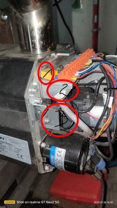

Dziękuje za odpowiedź a jesteś w stanie powiedzieć mi który to jest 1,2,3.A czy to jest normalne że ten dźwięk słychać wentylatora -
slawekry odpowiedział(a) na temat w Kotły pelletowe
Witam serdecznie mam problem w trakcie pracy wentylatora dobiega dziwny dźwięk co jest tego przyczyną. Z góry dziękuje za pomoc -
