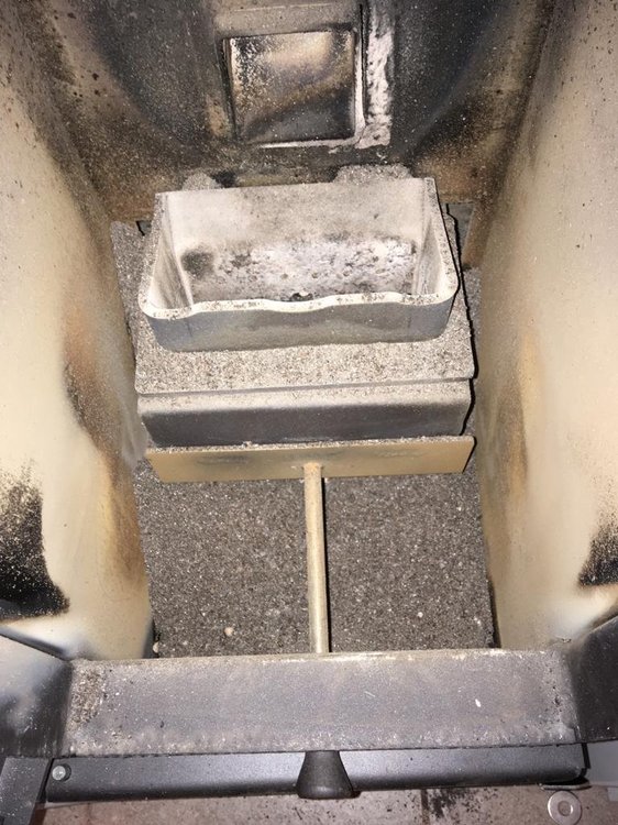

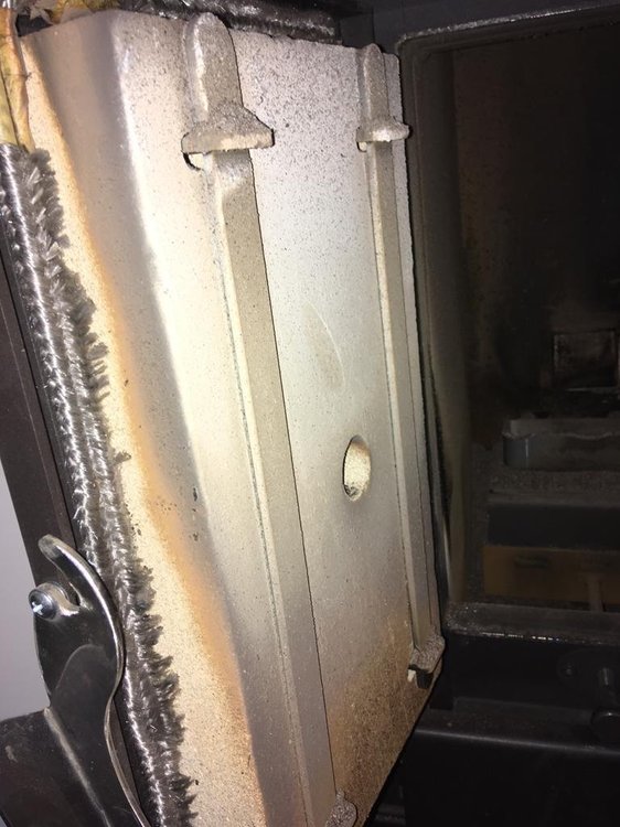

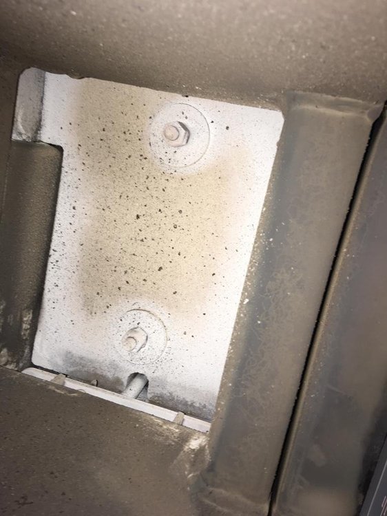

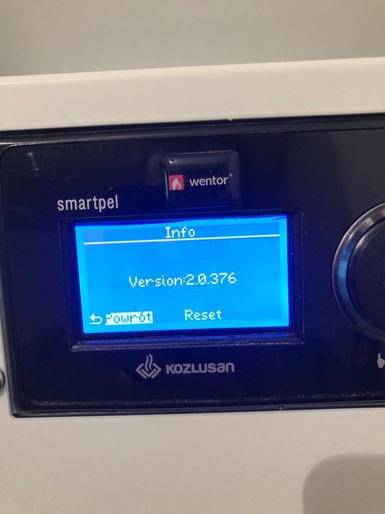

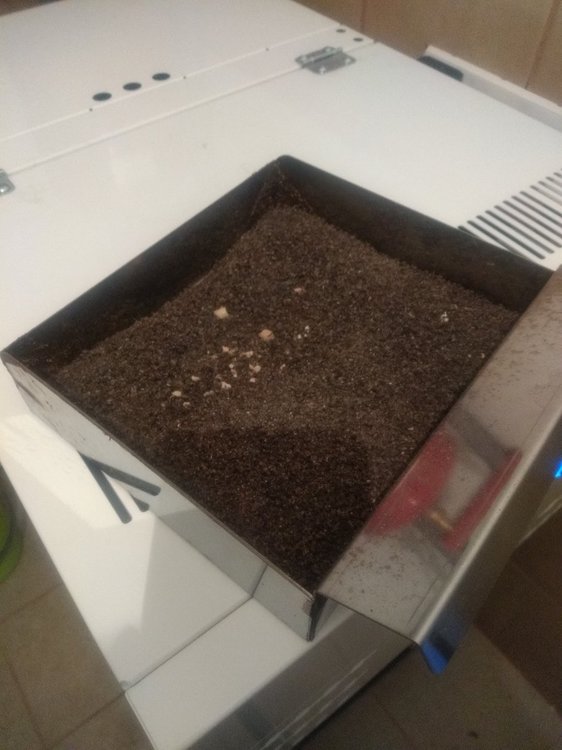

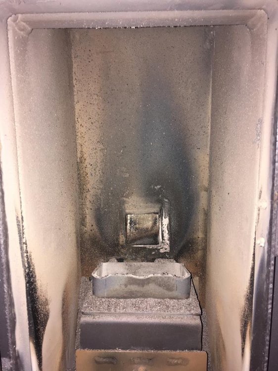

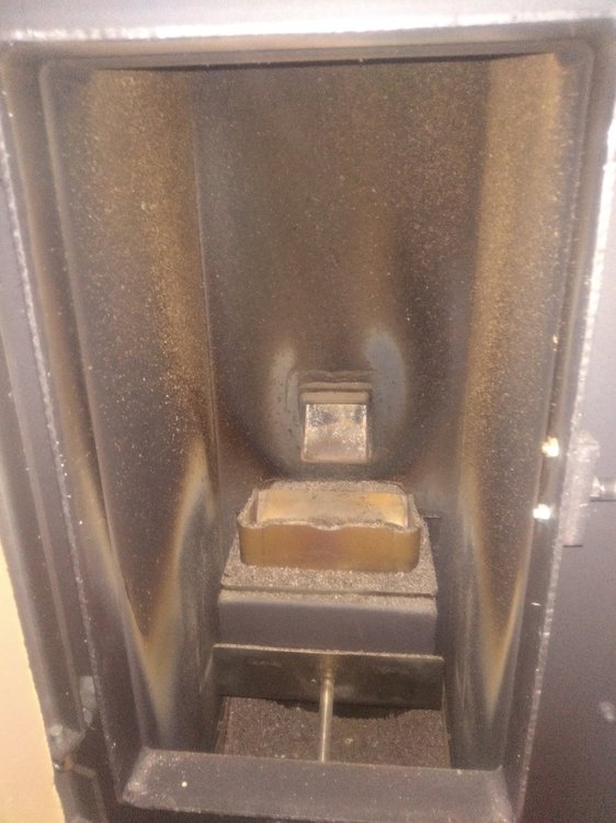

Swój mam od czerwca - dostałem kocioł, który nie ma aktualnego softu. Dodałem zdjęcia kotła, komory spalania, więc możesz ocenić sam czy jest czysto. Na ten moment nie będę nic już kombinować i będę obserwować co się będzie działo. Dochodzę do wniosku, że pellet bukowy będzie trudny do spalenia bez dymu w tym kotle -

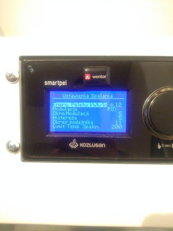

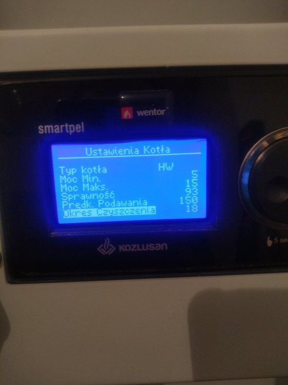

Nie reaguje. Ustawienia się nie zmieniaja. Więc, jeśli Ciebie dobrze rozumiem, jeśli kocioł pracuje w PID, bierze pod uwagę tylko wartości na moc minimalna i maksymalna a resztę dobiera wg swojego uznania? -

No to u mnie chyba nie zachodzą zmiany, bo wartości pośrednie są takie same, więc tak tak na początku zasugerował serwisant, zmieniam je o taką samą wartość, każda. I nie wiem czy coś można zrobić, żeby to się samo działo. -
Dobór kotła na pellet LIDIA compact 5-25 vs ferroli biopellet 24
speq odpowiedział(a) na kocyl temat w Kotły pelletowe

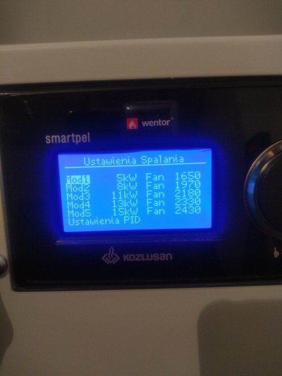

Ja tam bogaty nie jestem, więc zależy mi na zbliżeniu się do wartości deklarowanej przez Kozlusan, czyli ponad 90%. Staram się dojść do takiego efektu, że w komin idzie jak najmniej. Jak będzie się pogarszało to będę cofać się w ustawieniach - zawsze dokumentuje jak było przed zmianą i nie muszę pamiętać. @kocyl, wentor i Ty pisaliście, żeby zmieniać nadmuch tylko na Mod1 i Mod5. Wartości pośrednie dobierze sterownik. Po jakim czasie to się dzieje? -

Kopcił na niebiesko, komora była czarna i wyłaziły smoliste wykwity - palę pelletem bukowym stąd zmiany jakie wprowadziłem w kwestii nadmuchu i podawania za sugestia serwisanta. I tak już zdjalem z nadmuchu w stosunku do tego co sugerował serwisant. -

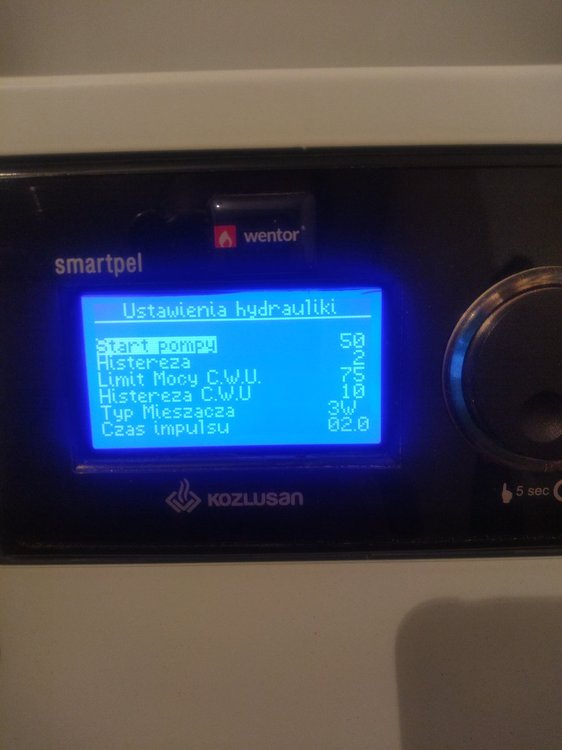

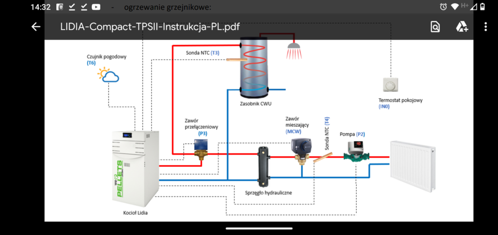

Przyszedł czas na uruchomienie ogrzewania i okazało się, że palenie na regulatorze pokojowym nie jest dla mnie do końca ok. Głowice termostatyczne nie reagują tak szybko jak mogłoby się zdawać i efekt jest taki, że pomieszczenia dogrywają się zbyt mocno, kocioł nie dochodzi do temperatury bo wcześniej dojdzie temperatura na regulatorze pokojowym. Kocioł się wygasi, pompa przepchnie resztę wody przeyinstalacje i ja wychłodzi. Histereza na regulatorze ustawiona na 1*, żeby kocioł się nie włączał co chwilę. Nie odpowiada mi to, bo kocioł pędzi na max mocy, rozpala się (a będzie częściej, bo będzie zimno) często, spala więcej paliwa . Chce dojść do sytuacji, kiedy kocioł pracuje na mocy minimalnej, grzejniki pracują nie na maxhmalnej mocy, w domu nie ma wahań temperatury. Na bufor nie mam miejsca, więc to rozwiązanie raczej nie jest brane pod uwagę, poza tym Lidia może modulować moc, to nie kocioł na węgiel. Pomyślałem, że do tym pomysłem będzie zastosowanie sprzęgła, zaworu mieszającego 3d z siłownikiem i spiętego z czujnikiem pogodowym, który będzie regulował ilość ciepła jaka idzie na grzejniki. Niech mnie ktoś mądrzejszy oświeci czy takie rozwiązanie będzie dawało pracę ciągła na niskiej mocy czy jest to ślepy zaułek. Chodzi mi dokładnie o instalacje jak na schemacie. W domu są tylko grzejniki. -

Super.... Jestem naprawdę szczęśliwy, że kupiłem kocioł, który nie jest do końca aktualny. -

Wektor, szukałem tego ekranu, menu, pozycji u siebie w kotle. Niestety nie znalazłem. Jak ma więc uzytkownik wprowadzać korekty w ustawieniach? Hmm? -

Serwisant przekazał mi tylko totalne podstawy. Nie pokazał tego menu, które widać na górze. Nie mówił nic o kaloryczności pelletu, jak to zmieniać. W zasadzie to niewiele powiedział. Nie znalazłem w instrukcji takich informacji więc pomocy szukam na forum. -

Dzięki. Tak myślałem, że to jest ta pozycja, ale nie miałem pewności. Niestety w instrukcji nie ma nic napisane o menu serwisowymbz wyjątkiem tego, że jest przeznaczone dla profesjonalistów. -

Nie znam totalnie menu lidki, nie ktoś mi wskazać miejsce gdzie mam to zrobić? -

Witam, Od 2 tygodni mam w kotłowni Lidke 15kw. W życiu nie miałem do czynienia z takimi kotłami, bo wcześniej używałem zwykłego gorniaka. Wg wszystkich informacji jakie znalazłem podczas spalania nie powinno być widocznego dymu z komina, ale u mnie, szczególnie podczas pracy na minimalnej mocy, dym z komina jest widoczny - ma kolor niebieski . Nie ma go dużo, ale jednak jest. W komorze spalania nie ma smoły, popiół jest ciemny, suchy i sypki. Nie ma njedopalonego pelletu. Nie ma spieków. Palę pelleten bukowym z niewielkim dodatkiem dębu. Co zrobić, żeby wyeliminować dym, czy jednak na niższej mocy będzie go widac? Pzdr -
