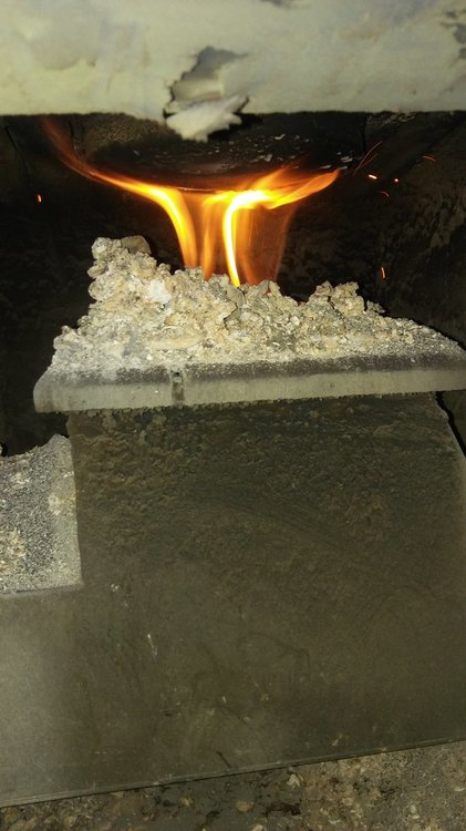

Faktycznie słabe zdjęcie Chodzi bardziej o palnik, popiół. Jeżeli chodzi o spalanie to ogrzewam podobną powierzchnię ale nie uważam, że masz o wiele za duże. .Aktualnie ogrzewam tylko 1 obwód tj ok 50mkw podłogówki + 2 duże drabinki w łazienkach i spalanie na VARMO (potencjał kilkukrotnie sprawdzany przed sezonem grzewczym) wynosi 9,1 - 9,9kg/24h. -

Aabcde czy mozesz dac zdjęcia palnika? Rozumiem ze grzejesz Co....ponad 40st na ogrzewanie? Uważam że dużo Jak masz klapkę i parametry dmuchawy -

Przełożyłem czujnik praktycznie w okolice połączenia kosza z rurą. Wskazuje 35 i git. Ale bedeobserwował. -

Witam serdecznie. Nie wnikając zbyt głęboko w waszą, moim zdaniem zbędną, wymianę zdań proszę o małą pomoc. Od pewnego czasu palę ogrzewając podłogówkę- łącznie ok 50mkw, i dwie drabinki w łazienkach. Palę peletem węglowym Varmo. Moje nastawy -temp.zadana 50st -moc kotła 25kW -modulacja 11-100% (średnia z wykresów to 13%) -wiatr 3-17% -kaloryczność 28,1MJ -potencjał podajnika 10,8kg (sprawdzone) I tu pojawia się problem. Staram się utrzymywać piec w jednostanie ale niepokoi mnie temperatura podajnika - dokładniej rury. Czujnik na rurze zamontowany jest w odległości nie większej niż 10cm od kotła Temperatura na Varmo oscyluje w przedziale 40-55st, gdzie maksymalna wartość przy groszku to 35st. Co sugerujecie i musiałbym zmienić aby pozbyć się tego problemu. Przyznam, że niekomfortowo się czuje i boję się alarmu w momencie przejscia pieca w czuwanie. Proszę o porady -
