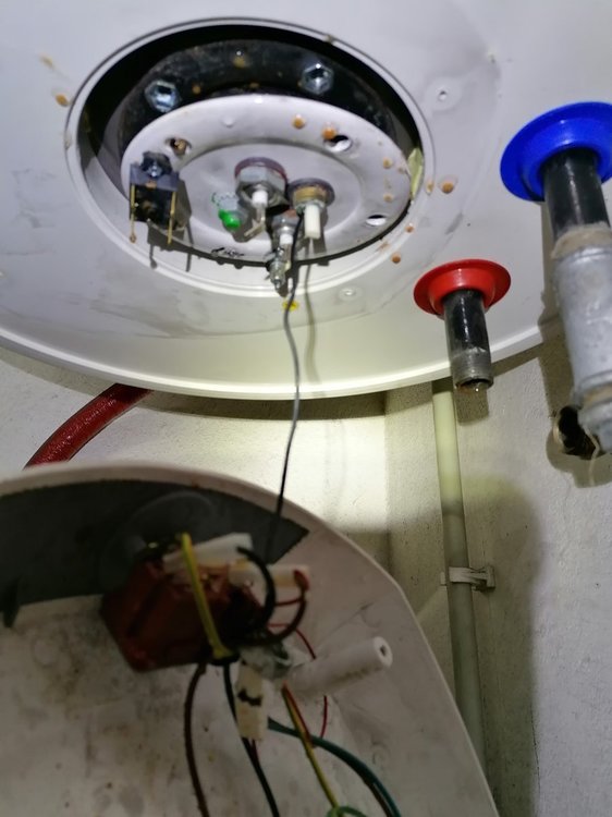

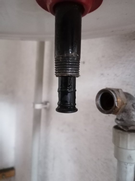

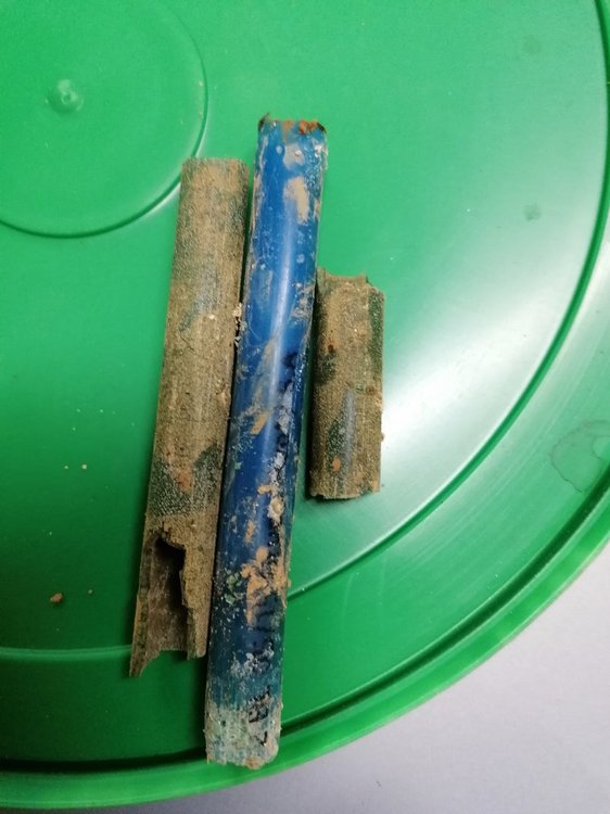

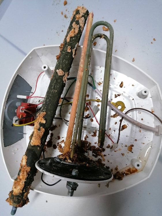

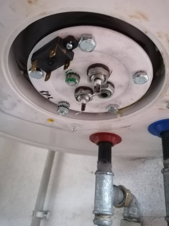

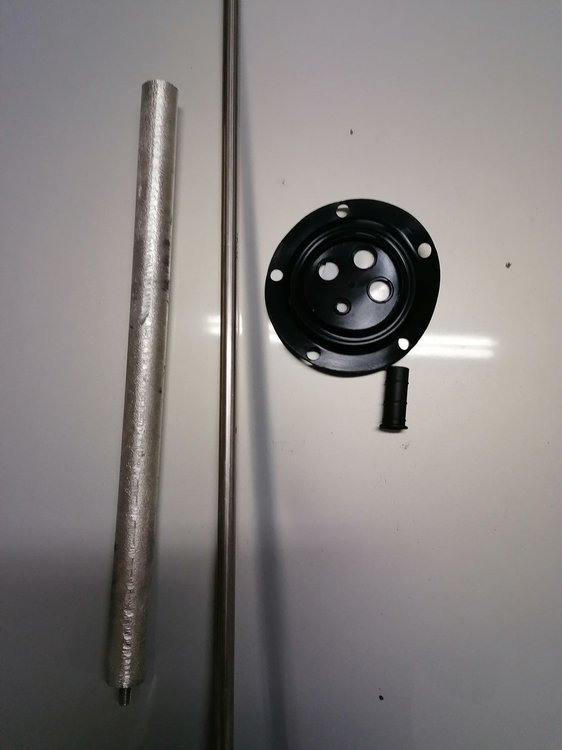

Widzę że nikt nie potrafił doradzic więc sie zabrałem za to bez zadnej wiedzy i sie udało. 3 godziny pracy troche bylo ciężko. Ale jak by ktos potrzebowal pomocy z bojlerem Galmet sgw(s) neptun kombi z problemem cieplej wody to pomagam. Zaczynamy rozkrecenia odpływu cieplej wody nastepnie odkrecamy grzałka. Po rozmontowaniu czyscimy zbiornik z kamienia i resztek pozostałości rury a mianowicie to co po niej zostało bo fabrycznie jest z tworzywa które u mnieb się rozsypalo w całości. Pozniej montujemy nowa rure nierdzwna zakupioną u producenta delikatnie ja wyginajac żeby nie ocierala o wężownice. Nastepny krok to oczyszczenie grzałki wymiana anody i uszczelki a na koniec skręcenie wszystkiego. Dodaje foto z regeneracji.

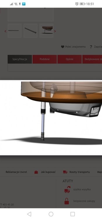

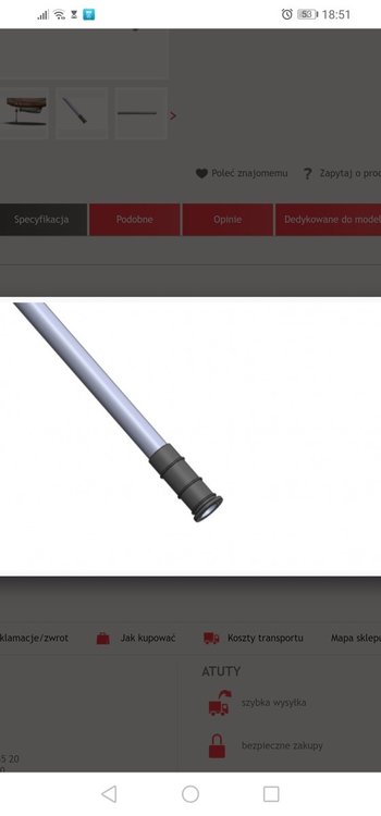

Witam czy ktoś jest mi w stanie powiedziec czy rurke w tym ogrzewaczu uda się swobodnie wyciągnąć czy będę się męczył? Muszę ja wymienić ponieważ mam prawie brak goracej wody. Dodaje foto o jaka rurke mi chodzi dokladnie
