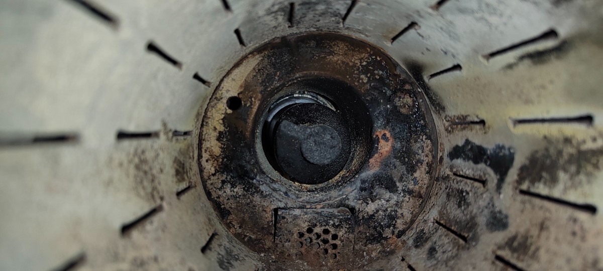

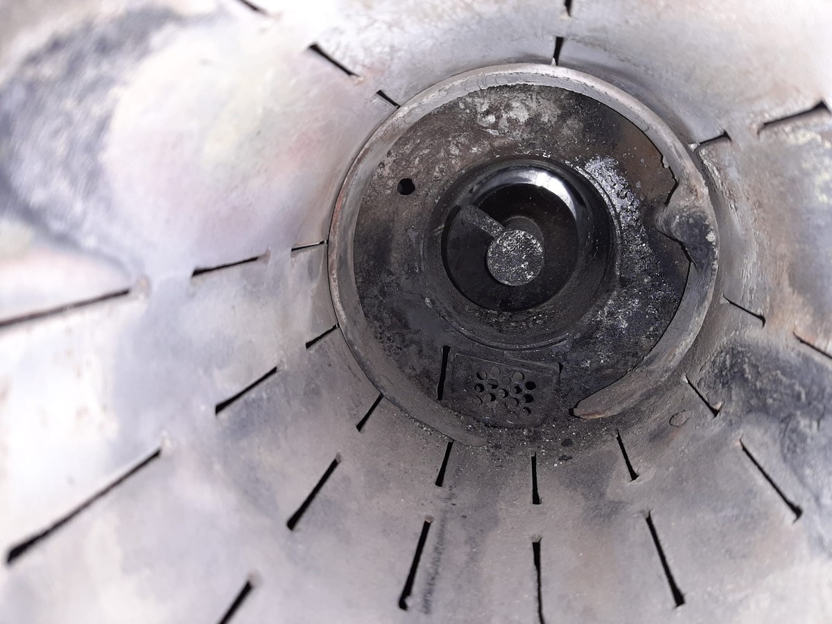

tekla Opinie Na Temat Tekla Draco Bio / Tekla Draco Bio Compact 12 Kw
mrekzo odpowiedział(a) na Sterydziak temat w Kotły pelletowe
Okazuje się, że jak nie ma mechanizmu czyszczącego to jego otwór jest zaślepiony, no chyba że sam się z czasem zakleił. Nie chciałem grzebać. Na zdjęciu widać otwór czujnika jasności płomienia. -
Jak spojrzysz do wnętrza palnika nie mając mechanizmu czyszczącego to będziesz widział dwa otwory, ten po prawej od ślimaka jest od mechanizmu a po lewej od czujnika foto. Zdjęcie mogę zrobić za jakąś godzinę dopiero. -
Najlepiej zadzwoń do Tekli i popytaj, to nic nie kosztuje a może akurat wskażą właściwe rozwiązanie. Czujnik wydaje się sprawny skoro jak świecisz wskazuję 200-300, a może powinien wskazywać więcej?? Tego nie wiemy. Mi w czasie pracy wskazuje powyżej 150 i nawet w tym roku nie czyściłem jeszcze palnika w miejscu gdzie jest otwór czujnika. A ty masz mechanizm czyszczący w palniku? Jeśli nie masz, to może czyścisz nie tą stronę palnika, bo wtedy masz dwa otwory..., ten przewidziany na mechanizm czyszczący, a po drugiej stronie otwór od czujnika foto. -
