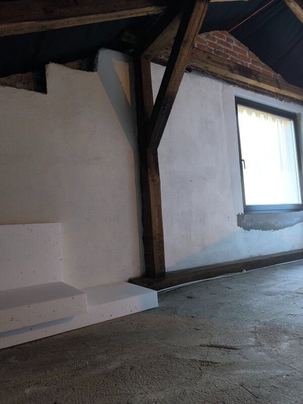

    @PioBinczyli tak jak na tym zdjęciu co zrobiłem,docieplać strop i zachowuję ciągłość czyli styropian ze ścianą szczytową i kolankową,tak może być jak na zdjęciu,jaki gruby styropian położyc na ścianę szczytową o kolankową? Na zewnątrz mam elewację ocieploną 10cm . Rozumiem,że kominy tak samo docieplać zachowując ciągłość z tymże wełna pójdzie . Położę wkoło komina wełnę skalna od dołu i muszę ta część jakoś obrobić przed wylaniem posadzki? Te belki ,drzewo co podpiera i idzie do samego stropu po położeniu styropianu zakryją sie ,nic się nie stanie,nie zgnije?

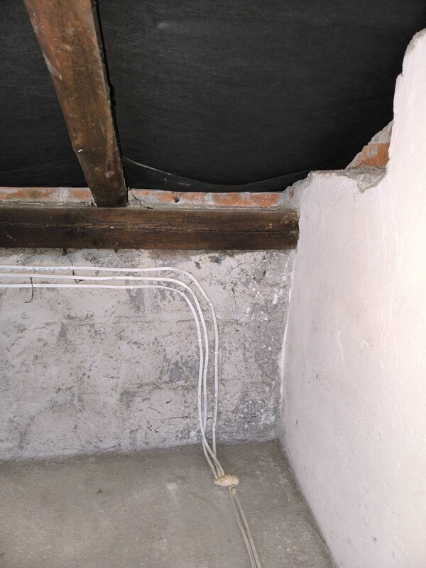

    @Animus ,wiem ale dachu nie robię i nie będę robił. Ocieplam strop i pytam tylko czy zachować ciąg izolacji wraz ze ścianą kolankową i szczytową przed wylaniem posadzki czy docieplać ścianę szczytową i kolankową po ociepleniu stropu i wylaniu posadzki?

    Jestem teraz na etapie docieplenia stropu. Przed wylaniem wylewki połączyć ocieplenie stropu z ścianą szczytową i kolankową czy nie i położyć tylko styropian na syropie i zrobić wylewkę?

    A strop jak połączyłem ze ścianą szczytowa (ciągłość ocieplenia zachowana) i do samej góry do membrany plus ścianę kolankową też zachowana ciągłość ze stropem tak jak zrobiłem zdjęcia? Czy nie musi być ciągłości między stropem a ścianą szczytową i kolankową? Murłatę na ścianie kolankowej obłożyć styropianem aż pod samą membranę? Nie wiem czy rozumiem, ocieplać ścianę kolankową od stropu z zachowaniem izolacji do samej góry do tej cegły czerwonej co jest na murłacie i na tą cegłę do góry między nią a membranę też wcisnąć ocieplenie?

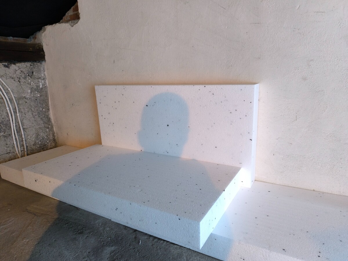

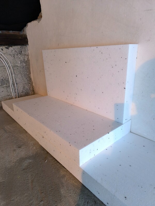

    Witam. Ocieplam strop na strychu nie użytkowym,daje 2x10 styropian na przekładkę i do tego wylewka ponieważ będę tam trzymał graty. Dachu nie ocieplam. Mam też nie ocieplone ściany na strychu wewnątrz,na zewnątrz jest ocieplone. Czy docieplać ściany szczytowe i kolankowe wewnątrz,jak tak to pod sam dach czy tylko jak gdzieś to wyczytałem,że wystarczy metr od posadzki? Jak bym ocieplał od środka ściany to muszę zachować ciągłość izolacji ściany szczytowej i kolankowej wraz z izolacją stropu? Czy jak będzie wylewka to wtedy docieplać? Jakbym miał docieplać ściany szczytowe i kolankowe to który sposób układania styropianu będzie lepszy widoczny na zdjęciach poniżej?;
