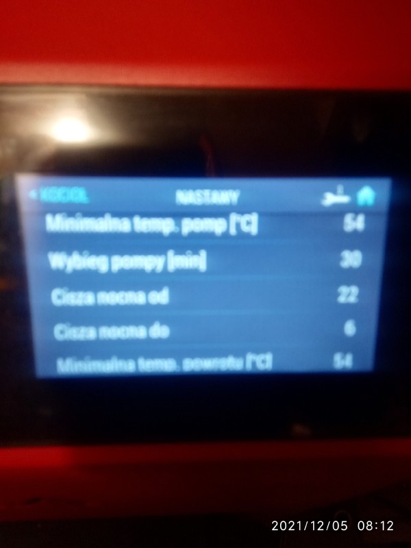

  3. W Draco bio w zakładce kocioł jest cisza nocna od do,palę w auto temp. comfo.i kto wie jak to zrobić żeby w nocy kocioł się nie włączał.Po spadku histerezy w nocy się załącza i jak ustawić tą ciszę nocną żeby działała
