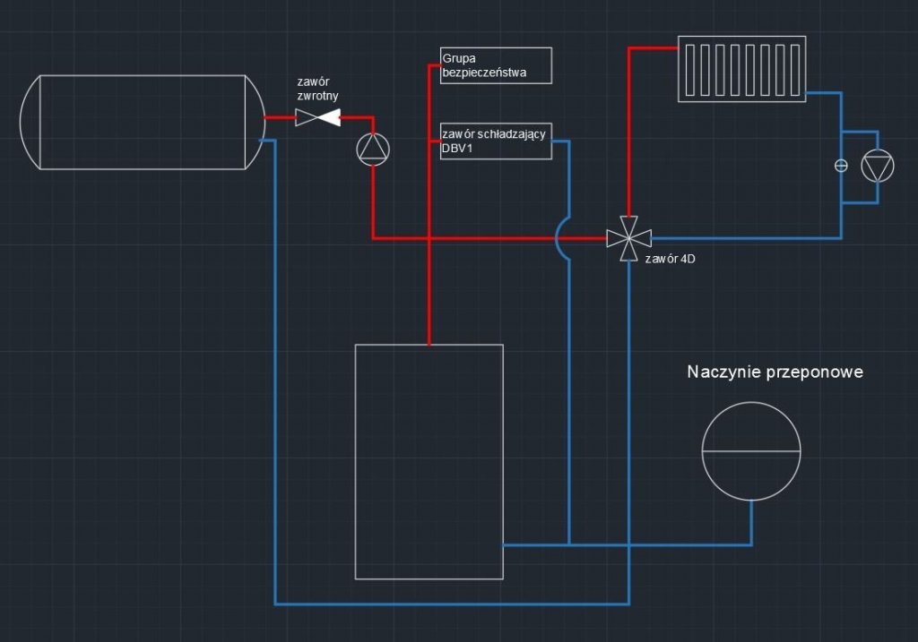

Umiejscowienie pompy, układ zamknięty zawór 4D
LukaszJeleniagora opublikował(a) temat w Instalacje CO i CWU
Witam, będę wymieniał kocioł u Mamy ze starego zębca (ma już 20 lat i nadal sprawny) na Peletowy. Z racji iż nie chcę wszystkiego rujnować, chciałbym pozostawić pompę obiegu grzejników na starym miejscu. Dokładam jedynie zawór 4D, zawór schładzający i nowe naczynie przeponowe. Pytanie czy pompa obiegu grzewczego może pozostać jak na rysunku poniżej? Wydaje mi się, że nie powinno mieć to znaczenia ale czy nie bedzie w jakiś a sposób zakłócać pracy zaworu 4D? Dodam iż instalacja przy piecu jest w miedzi średnica 35 i tak pozostanie. -
