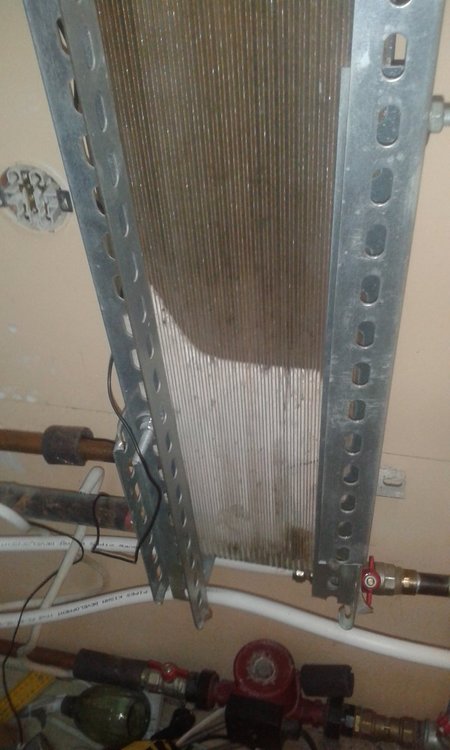

  7. Badyl18- Przykra sprawa. Czy można rozważyć taką sytuację: Klima odmraża się pełną parą i nagle brak prądu. Obiegówka staje a zimne gazy napływają jeszcze przez chwilę ( każdy kto ma klimę może sprawdzić to sam wyciągając wtyczkę z prądu) Nawet nie koniecznie przy defroście bo gazy cofają się nawet jak klima jest na grzaniu i prąd nagle zaniknie. Masz mały wymiennik ( gabarytowo) więc sama pojemność cieplna wymiennika z wodą mała. Druga sprawa, czy masz prąd 3 fazowy? PC masz na jedną fazę a obiegówkę na drugą, zanik fazy na obiegówce przy defroście. Trzecia sprawa to zwykły defrost, jak pisałem na poprzedniej stronie moc chłodnicza większa od mocy cieplnej. Karol
  8. U Ciebie wychodzi, że 1mb rury to 500W zakładając 1m2= 10kw. Gość w filmie podaje 1mb rury na 1kw mocy agregatu. Tak czy siak jak już zrobisz ten wymiennik rurowy to opisz jak działa. Będę miał wolny agregat 4kw i chciałem robić monobloka ale może pokuszę się o wymiennik rurowy. Karol
  9. Wczoraj przy defroście wyłączyłem pompę obiegową na chwilę, woda powracająca z podłogówki około 25stopni a wymiennik zaszedł szronem w mniej niż 10 sekund. Warunki są jeszcze dobre bo nie ma mrozów a i moja PC jest słaba bo tylko 4kw a mimo tego widać moc chłodniczą.
  10. Nie wiem jak są budowane obecnie PC ale mój klimatyzator zmienia obieg przy defroscie i zimny gaz idzie na wymiennik, . Użytkuję też klimatyzatory w sklepie i w mieszkaniu w bloku, przy defroście cała jednostka wewnętrzna zachodzi szronem, staje tylko wentylator jednostki wew. żeby chłodem nie dmuchało. Wymiennik płytowy jest tak zbudowany, że płyty są bardzo blisko siebie i zamrożenie wody nie będzie stanowiło większego problemu. Nawet przepływ ciepłej wody może nie poradzić bo przecież spółdzielnie mieszkaniowe wymieniają tak zawory w instalacjach, że zamrażają rurę, a przepływ gorącej wody jest cały czas. Porobię zdjęcia jak temp. na dworze spadnie i zaczną się defrosty. Ewentualnie ktoś z większym doświadczeniem może się wypowie w tej sprawie.
  11. Trzymam kciuki za Twój wymiennik :) Tak mam zwykłe termometry z allegro po 5 zł. z czujnikiem NTC na kabelku :) U mnie delta wychodzi 3,5 stopnia.
  12. Pewnie, że jest nieźle. Ale z tym zamarznięciem to sąsiad nieświadomie miał rację, zobaczysz jak klima zacznie robić defrosty wtedy zimny gaz idzie na wymiennik i rura szronem zachodzi w kilka sekund. Jak masz ustawione włączanie pompy obiegowej? Bo jak pompa obiegowa się wyłączy przy odszranianiu to rozsadzenie wymiennika masz gwarantowane. Ja mam podłogę zalaną roztworem glikolu, a pompa obiegowa chodzi zawsze jak włączona jest klima. Zresztą zobaczysz sam jak spora jest moc chłodnicza, wymiennik może zamrozić nawet przy włączonej pompie obiegowej bo napływ ciepłej wody będzie zbyt mały w stosunku do pobieranego ciepła,zaczną się robić kryształy lodu i po wymienniku. Dodaj trochę glikolu nawet żeby zmienić temp krzepnięcia. PS. U mnie klima się wyłącza jak gaz osiągnie około 55 stopni i przez jakiś czas temp nie spada. Robiłem test wyłączając pompę obiegową i sprawdzałem co się będzie działo. W innych przypadkach jeśli jest jakikolwiek odbiór ciepła spada moc sprężarki do ok 300W i klima cały czas chodzi. Karol
  13. Przełóż czujnik gazowy z powrotu na zasilanie, a wodny zostaw jak jest, masz dobrze założony. Pewnie klima on/off i na grzaniu CWU będzie Ci cykać, szybko dochodzi do zadanej temp i się wyłącza, mało jest wody w wężownicy i wymienniku płytowym to szybko oda ciepło zasobnikowi i klima znów się włącza. Podłoga mało odbiera bo jest termostat i taka może być przyczyna tej sytuacji.

  15. Tak, o ten czujnik mnie chodzi, dajesz go na rurę z gorącym gazem przed wymiennikiem płytowym a ten co mierzy temp. powietrza dajesz na rurze z wodą ( wyjście z wymiennika płytowego ) U mnie w Zibro są oba NTC. Nie wiem jakie są u Ciebie bo np. w Gree czujnik powietrza nie jest przyczepiony na blaszki radiatora tylko zwyczajnie jest w obudowie i w dodatku jest cieńki i długi Ten czujnik, który mierzy temp powietrza musisz kupić o 2x większym oporze i wtedy ustawiasz na pilocie 17 stopni to na zasilaniu ( wyjście wody z wymiennika płytowego) powinno być 34 stopnie.
