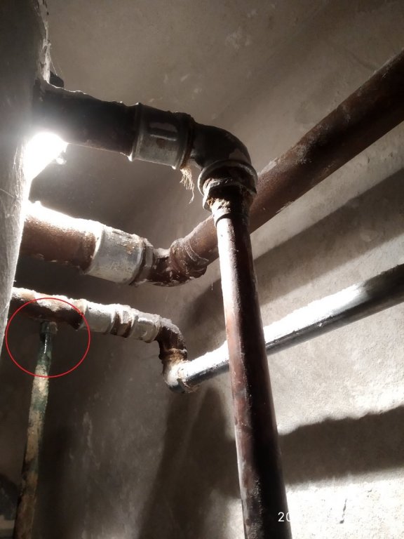

mac65 to nie zaprawa to sypki perlit. Wystarczy go zdmuchnąć. Właśnie najbardziej martwię się o to o czym mówi carinus. Pojutrze przyjdzie szczupły chłopak i spróbuje wymienić kolano. Ja niestety nie mogę, bo jestem za gruby aby wleźć miedzy bufor a jego obudowę :):). Zobaczymy, czy to pomoże. -

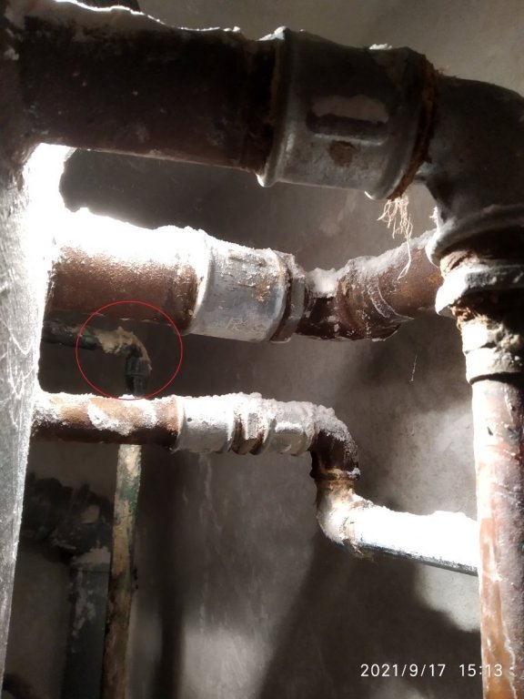

Dzięki. Pęknięcie jest na połączeniu kolankiem dwóch rur miedzianych - może na fotce niżej lepiej to widać niż na poprzedniej. Zrobiłem tyle lutów i wszystko ok. Tylko tam puściło. Może to przypadek a może coś się dzieje w instalacji. Maksymalne ciśnienia w instalacji to ok 0,4bara. Straszyli mnie kawitacją ale wydaje mi się, że nie ma tam warunków na kawitację. Fakt, że jak bufor jest nagrzany to temperatura tam panująca to T>95oC i taki stan trwa długo. -

Dzięki A czy zalecił byś mi wymianę złączek ocynkowanych na czarne jak już tam będę grzebał - patrz zdjęcie powyżej? Temperatura w tym miejscu >90oC długotrwale. Jak to montowałem nie miałem pojęcia o tym że ocynk w wysokich temperaturach to złe rozwiązanie. -

Widzę, że ludzie czytają ale nikt nic nie pisze. Skonkretyzuję więc pytanie. Mam w układzie kocioł stalowy, bufor stalowy połączone ze sobą rurami czarnymi i kilkoma kształtkami ocynkowanymi. Do bufora podłączone są również rury miedziane (CO i CWU poprzez złącza mosiężne) i dalej podłogówka z pex. W buforze jest nagrzewnica CWU z miedzi. Mając teraz awarię - rozszczelnienie rur CWU ( kolanko Cu ok 30 cm za buforem - czerwone kółko na foto) umieszczonych w warstwie ocieplenia bufora, zacząłem szukać przyczyn rozszczelnienia. Ponadto zanim bufor został ocieplony przez ponad rok był użytkowany i nie było widać żadnych wycieków stąd wniosek że rozszczelnienie nastąpiło w późniejszej eksploatacji. 1. Co może być przyczyną degradacji złącza/ kolanka CU? 2. Jak wyeliminować przyszłe takie przypadki? 3. Jeżeli dla instalacji CWU elementy stalowe powinny być zainstalowane przed miedzianymi patrząc w kierunku przepływu wody to jak się to ma to do instalacji CO? 4. Korozja elementów mosiężnych występuje w połączeniu z elementami stalowymi ocynkowanymi, czarnymi? W którym przypadku bardziej? -

Witam Ponieważ mam awarię (przeciek) w rurach znajdujących się w ociepleniu bufora (u mnie jest magazynem ciepła dla CO jaki i elementem w którym przygotowana zostaje CWU) i zapewne będę musiał coś wymienić/uszczelnić/przerobić chciałbym Was prosić o wskazówki dotyczące zasad łączenia rur metalowych (stal czarna, ocynkowana, mosiądz, miedź, aluminium?). Głównie chodzi mi o to co z czym łączymy, w jakiej kolejności, jakie przekroje dobieramy, czego się wystrzegać. Chodzi mi o zasady "sztuki hydraulicznej" jak i zagadnienia czysto techniczne. Być może ten wątek mógłby się stać swojego rodzaju poradnika. Pozdrawiam JR -
