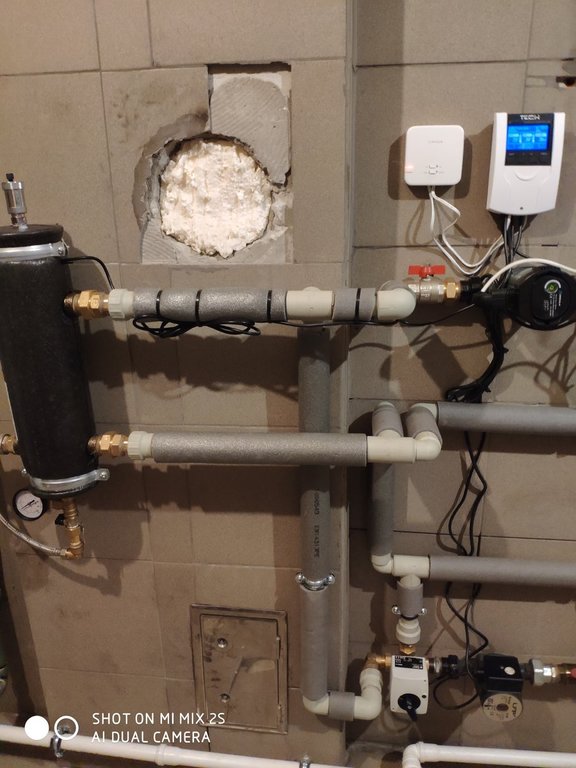

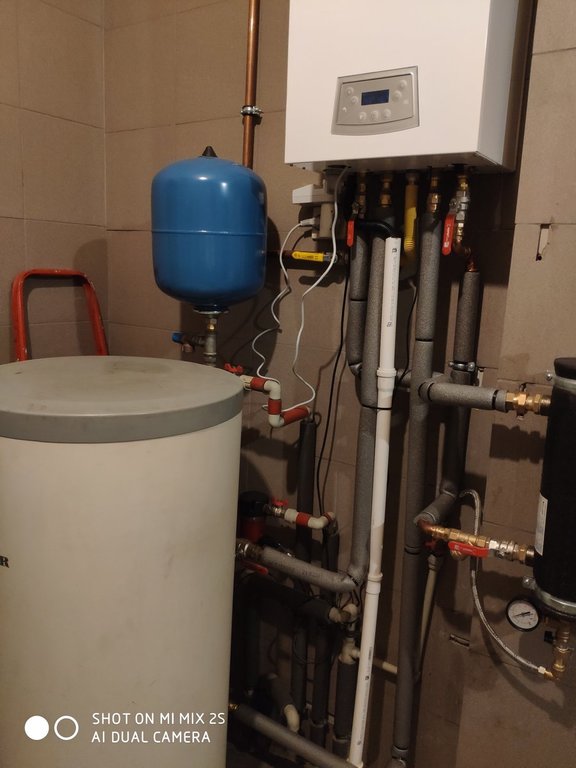

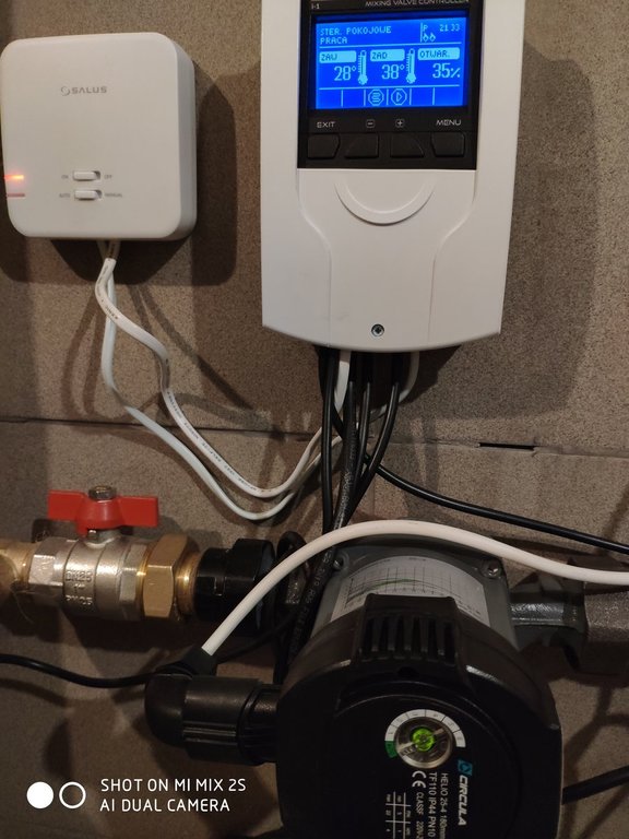

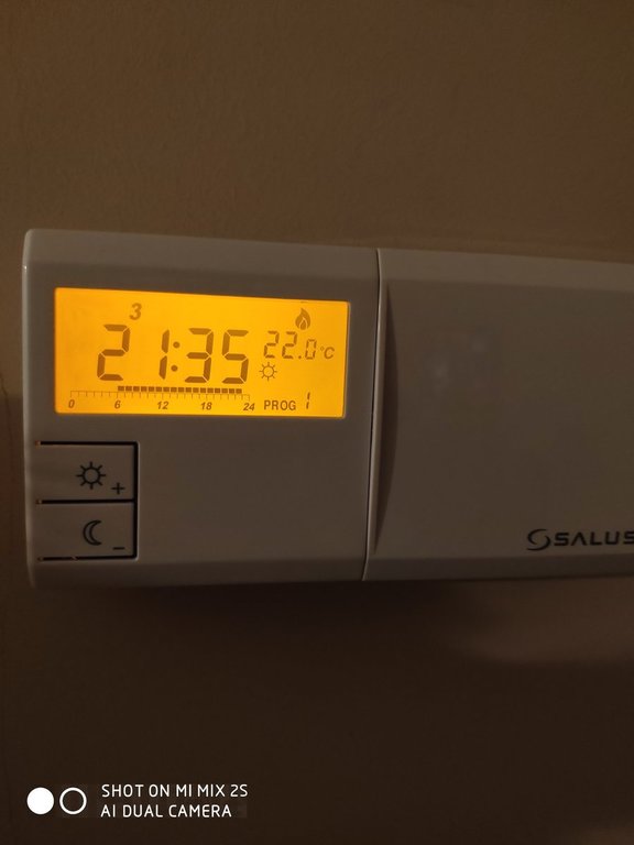

Witam, również mam ogrzewanie mieszane podłoga i grzejniki. Domek parterowa pow. 150 m. Nie mam czujnika zewnętrznego. Sterownik Techa, sprzęgło, zawór z siłownikiem 3D, grzejniki z głowicami. Podobnie jak u przedmówców. Piecyk (pompa) utrzymuje tem. sprzęgła i zasobnik 160 litrów Biawar. Za sprzęgłem 2 pompy na podłogę i grzejniki. Jestem zadowolony spalanie tak jak dzisiaj przy -2 w dzień i - 3 w nocy wychodzi około 8 metrów gazu na dobę. Na sterowniku zadane mam 22 stopnie. Histeryza 1. Załączam kilka fotek. Pozdrawiam.
