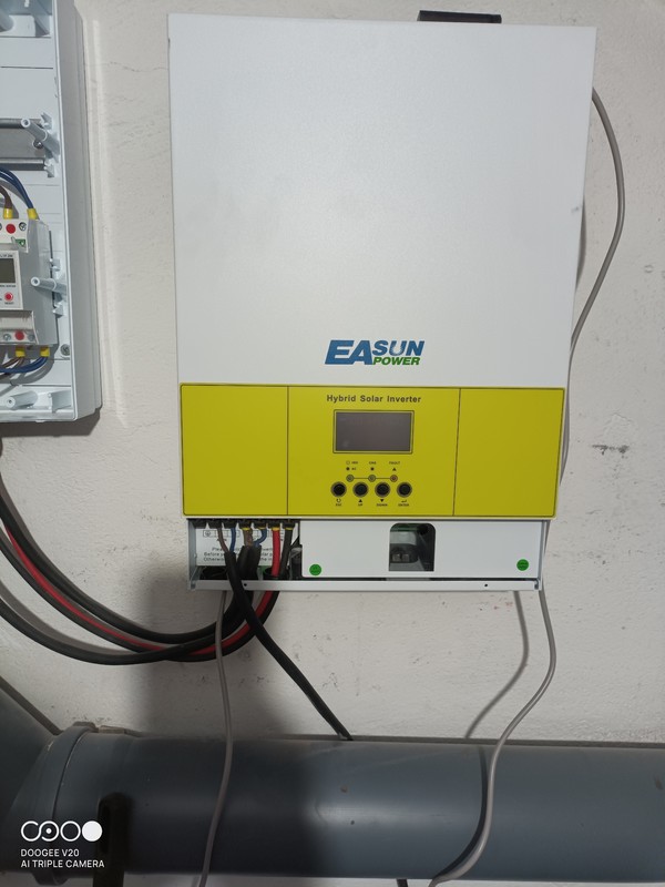

  1. Odłączę całkiem i poczekam do kupna baterii. Dziękuję.
  2. Na tych wolniejszych,ale caly czas. Pisałem już w czwartek powiedział,że skontaktuje się ze swoim inżynierem. Cóż czekam do poniedziałku. Dziękuję za zainteresowanie.
  3. Całą noc. Pobór mocy z sieci między 18 a 26 watt, bez obciążenia na wyjściu.
  4. No właśnie bez żadnego obciążenia wentylatory pracują. Wszystko tylko spięte na próbę. Nawet od dołu jak wyłączę główny wył. na 0 też pracują.
  5. Przewody 2,5mm2 pierwsze od lewej zasilanie sieć potem wyjście z falownika i wejście pv.
  6. Witam serdecznie.Mam do was pytanie właśnie przyszedł do mnie ww inwerter i po podłączeniiu do paneli nawet jeżeli włącznik główny urządzenia jest na off to przez cały czas wentylatory chłodzące się kręcą mimo że nie ma odbiorów. Może ktoś z kolegów może mi odpowiedzieć czy też tak ma. Pozdrawiam serdecznie.
