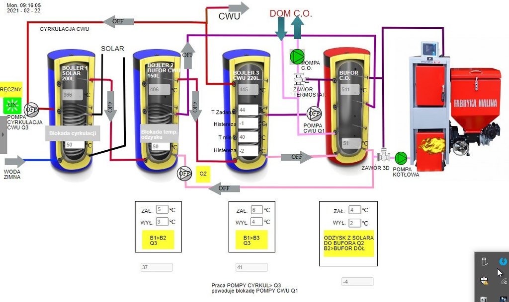

Odnośnie sterowania pompą CWU jakiś czas temu na grupie FB zadałem pytanie dlaczego pompa CWU nie posiada do ustawienia progu temperatury załączania pompy CWU. Temat ten podrzucił mi znajomy instalator, był bardzo zdziwiony że po rozpaleniu kotła CWU ruszyło od razu. Dla kotłów z zapalarką jest to problem w okresie przejściowym. Jak to się ma do ochrony powrotu? Jedno drugiemu zaprzecza, obwód C.O. zamknie siłownik, ale pompa CWU dalej schładza powrót! Dzwoniłem w tej sprawie do Timela z pytaniem czy mogą dołożyć nastawę temperatury załączenia pompy CWU, ale nie otrzymałem konkretnej odpowiedzi. Muszę przyznać rację niektórym użytkownikom SKZP, że sterownik posiada mnóstwo ustawień w których zwykły Kowalski się gubi a mi brakuje progu CWU. -

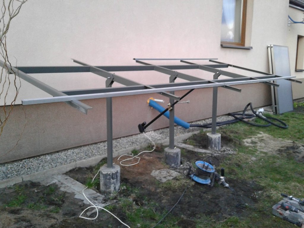

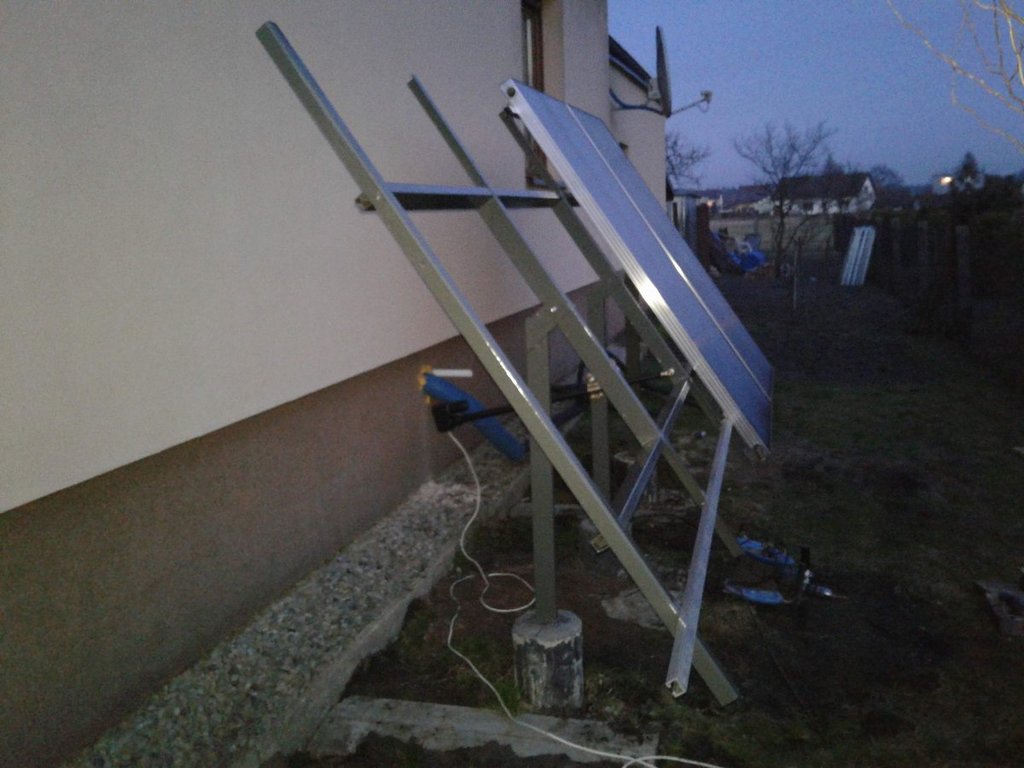

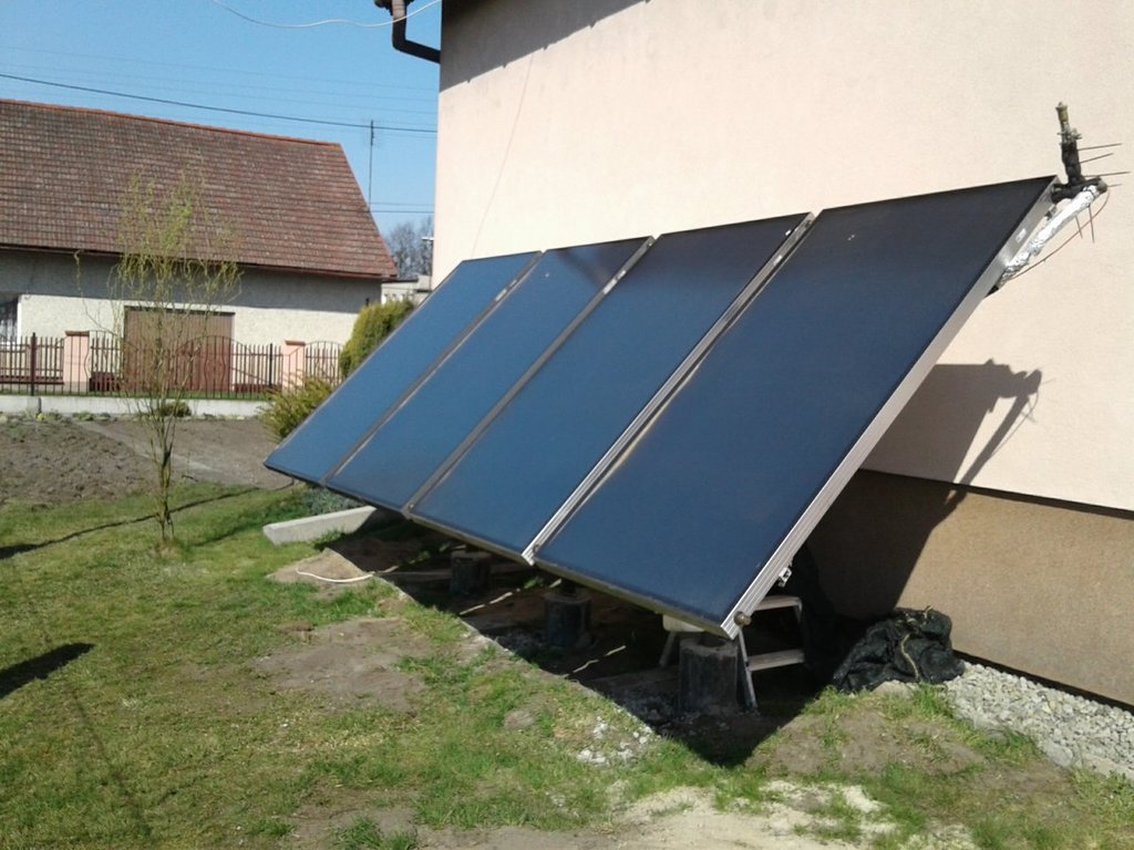

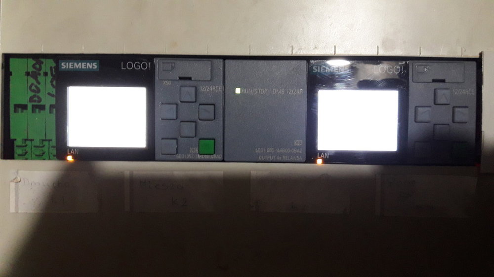

Moja instalacja działająca od 2017 roku ,regulowany kąt /manualnie co kilka tygodni/, 4 Webery+sterownik Weber. Układ kaskadowy, w sumie 590 l, nadmiar ciepła odzyskiwany do bufora 300 l, latem delikatnie grzeję drabinki w łazienkach. Sterowanie kaskadą, odzyskiem zbudowałem na 2*Logo Siemens.
DawidSV200 Nie boisz się że ci spali przewody dotykające palnika?

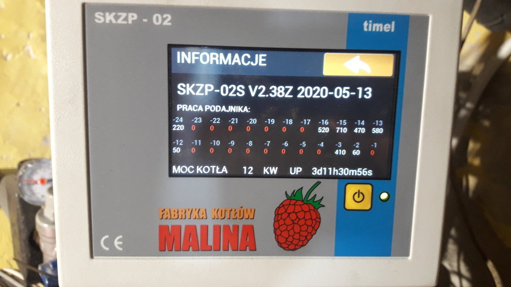

Od dwóch tygodni testuję w moim SV200 /Malina 12 kW + SKZP02 ver.2.38Z/ zapalarkę. Jeżeli brakuje ciepła ze słońca /solary/ to kocioł się sam rozpala i ładuje bufor- czujnik CWU jest na dole bufora. Pełny automat! -

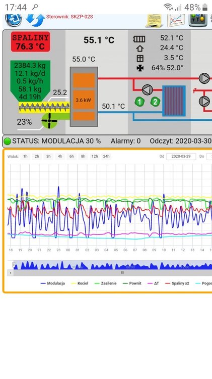

Po ostatniej aktualizacji do ver. 2.35 też nie mogłem utrzymać zadanej temperatury. Modulacaja szalała. Postanowiłem porównać wskazania czujników, mam ciepłomierz z dokładniejszymi czujnikami. Okazało się, że powrót zaniża o 3 st.C a kociol zawyża o 2. Po korekcie stał się cud- kocioł trzyma zadaną temperaturę prawie idealnie! Skoki zasilenia na wykresie spowodowane testami siłownika mieszacza. -

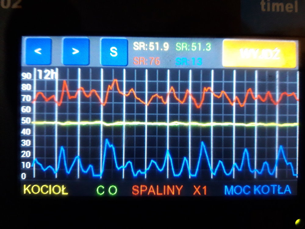

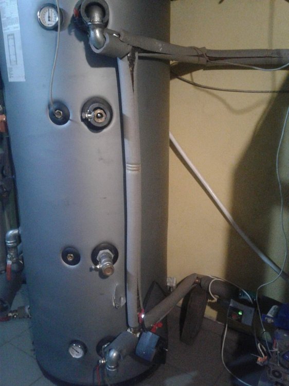

Niestety brakuje opcji ,,bufor" co nie oznacza że nie można zastosować w instalacji bufora. Przed tym sezonem chciałem założyć sprzęgło, ale przypadkowo udało mi się kupić mało używany bufor (300 l). Od tego momentu kocioł pracuje równo, powrót mam 5 stopni poniżej zasilania( jako ochronę powrotu dałem zawór 3d z siłownikiem ale po miesiącu wyłączyłem go i tak jadę do dziś). Czytając posty o problemach z siłownikami mogę każdemu doradzić: załóż bufor i miej święty spokój! Dołączam mój wykres. -
