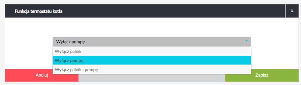

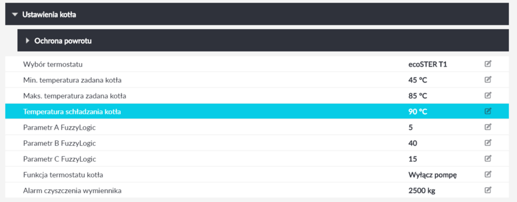

W ecomax 950 jest deczko inaczej .... ale opcje są trzy - wyłącz palnik, wyłącz pompę i wyłącz oba. Wynika z tego, że powinien mieć ustawione wyłącz palnik, co (jak pokazują screeny wyżej) ma zrobione. Problem chyba leży gdzie indziej... -

Musisz jeszcze ustawić poprawny typ termostatu: Ustawienia serwisowe -> Ustawienia kotła -> Wybór termostatu : Uniwersalny Ustawienia serwisowe -> Ustawienia mieszacza -> Wybór termostatu : Uniwersalny -

@gucio2607 Ustawienia mieszacza -> Termostat pokojowy mieszacza : tutaj ustawiasz obniżenie temperatury Ustawienia serwisowe -> Ustawienia mieszacza -> Wyłączenie pompy od termostatu : ustawiasz na NIE Ustawienia serwisowe -> Ustawienia kotła -> Funkcja termostatu kotła : ustawiasz WYŁĄCZ PALNIK Masz ECONET ? -

tylko "wyłącza".... czy możliwe iż te opcje umożliwiają start palnika bez zwracania uwagi na histerezę (co jest przedmiotem wątku) tylko na podstawie wskazań termostatu Interpretuję instrukcję i te opcje "literalnie", ale może się mylę ...:) -

No tak, ale te opcje tylko wyłączają pompę/kocioł albo oba. No chyba, że jest to tak bzdurnie opisane. Całość ustawień w tym menu wygląda u mnie tak: -
