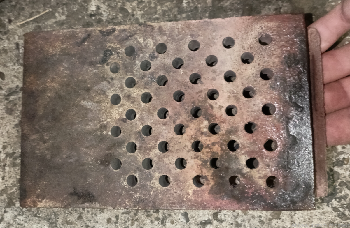

Cześć. Palę trzeci sezon w kotle 15kW z palnikiem SV200 i chyba dopiero teraz zorientowałem się, że mam ruszt od palnika o mocy 24kW. Moc palnika w sterowniku ustawiona na 15kW, minimalna modulacja na 30%. Spokojnie daje radę, a nawet jest lekko przewymiarowany. Czy w takim układzie wymiana rusztu, albo zaślepienie otworów, aby było ich tyle co w wersji 15kW przyniesie mi jakieś korzyści w postaci mniejszego spalania, albo czystszego wymiennika? A może dać sobie spokój? Przy okazji pytanie. Czy największa SVka ma taki sam przesyp jak ta średnia, czyli ok. 12kg/h? Bo to, że mała ma ok. 5 kg/h to wiem.

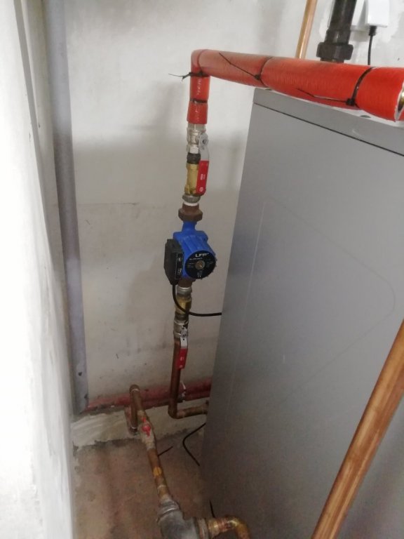

Zrób na rurkach 1 cal. 5/4 nie ma sensu, tym bardziej że śrubunki pompy i tak mają 1 calowe przyłącze. Ale jak w końcu chcesz ją wpiąć? Spiąć pompą zasilanie z powrotem? Taki bypass? Czy na powrocie z zaworu 4d do kotła? W tym przypadku raczej powinno się zastosować tą drugą opcję. Po prostu wyciąć fragment rury i wstawić taki zestaw jak na foto. Moim zdaniem w tym przypadku nie ma sensu stosować zaworu do regulacji przepływu, gdyż przy większym otwarciu zaworu 4d będzie on dławił przepływ w obiegu CO. Taki zawór ma sens w gdy łączymy bezpośrednio zasilanie z powrotem (np. gdy mamy zastosowany zawór 3d) -

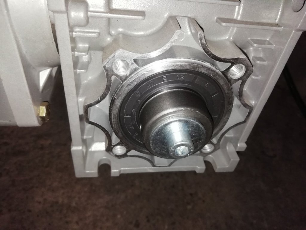

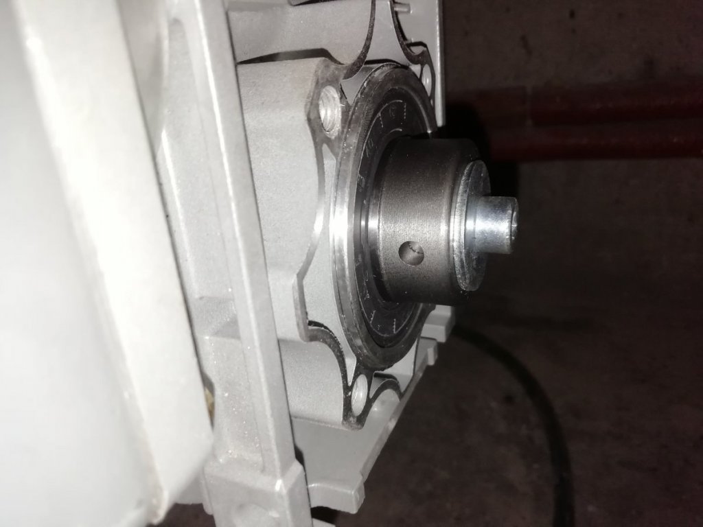

Witam. Niecały tydzień temu dołączyłem do grona posiadaczy kotła z palnikiem SV200 i mam jedno pytanie odnośnie zawleczki, a raczej jej braku. Tak to wygląda, jak widać nie ma zawleczki tylko śruba z szeroką podkładką wkręcona w ślimak. W instrukcji obsługi brak info na ten temat (tzn. jest opisana normalna zawleczka.) O co tutaj chodzi? Podejrzewam że to jakiś nowy wypust, ale co jest zabezpieczeniem na wypadek blokady ślimaka? Chcę to wiedzieć na wypadek awarii np. w zimie. Jest to ten nowy motoreduktor energooszczędny z biegiem wstecznym.
