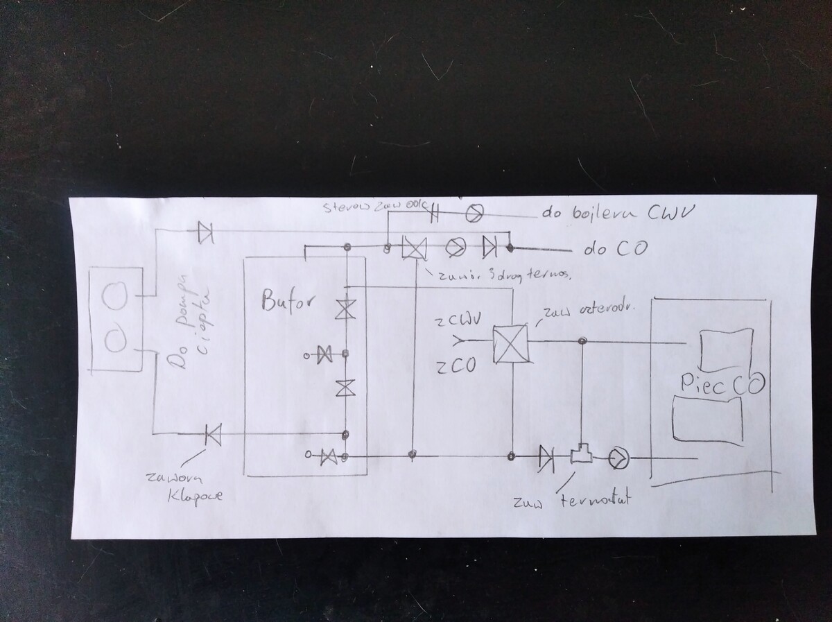

  3. Kotłownia została przebudowana w kwietniu zgodnie z narysowanym schematem. Jedyna zmiana to zamontowanie zaworu odcinającego sterowanego elektrycznie na gałęzi ogrzewania CO. Ma to za zadanie uniemożliwienia grawitacyjnego rozprowadzania ciepła z bufora. Układ pracuje zgodnie z założeniami. Sprawdziłem już grzanie pompą ciepła, recyrkulację, grzanie CWU, Ładowanie bufora i zasobnika CWU z solarów wodnych. Po spadku temperatury na zbiorniku CWU o wartość histerezy załącza się transfer ciepła z bufora. W maju oba zbiorniki osiągały nawet po 60 stopni wyłącznie z solara wodnego.ciepło to można przekazać do CWU do temp 43st C (poniżej załącza się grzałka elektryczna) oraz do CO do temperatury 38st C (taka temperatura jest zadana na pompie ciepła) Na wykresie widać przepływ ciepła między zbiornikami a po godz11 ładowanie zbiorników z solara wodnego

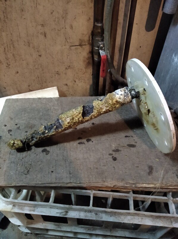

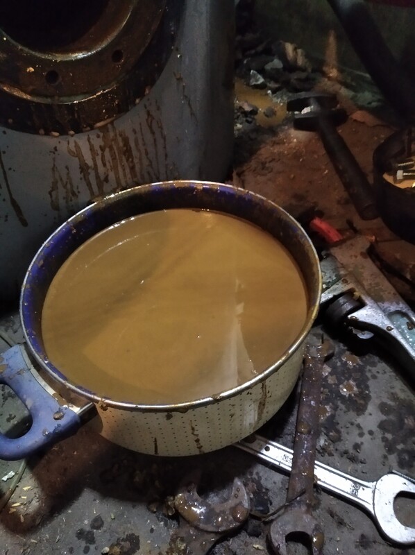

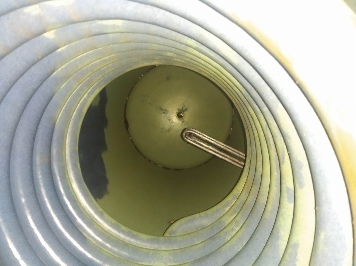

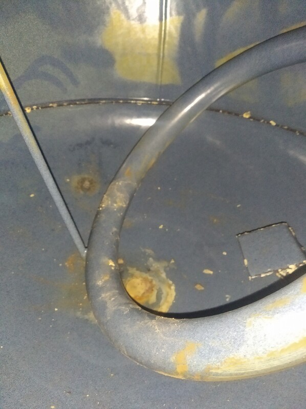

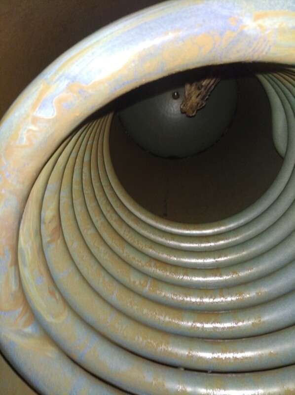

  9. Nie jestem instalatorem ale praktykiem kotłownię rozbudowuję od 2005r. Instalacja w 99% miedziana i kilka kształtek które były "pod ręką". Przy każdej przebudowie usuwam kształtki zawalone syfem. nie ma tego w kształtkach mosiężnych i miedzianych. Dwa zdjęcia z czyszczenia zbiornika CWU. Wlot zimnej wody z wodociągów zarośnięty na 50%. A w (garnku jest samo gęste).

  13. Dla ciekawych kilka zdjęć z czyszczenia zbiornika. Elektroda magnezowa po 18 latach użytkowania w zbiorniku CWU Dno i wężownica zbiornika jest jeszcze przed płukaniem. W garnku jest zawartość pozostała po spuszczeniu wody. Po zakończeniu przebudowy kotłowni muszę wyczyścić zbiornik główny CWU !
  14. Decyzja zapadła kotłownia będzie przebudowana wg tego schematu. Jest tu zawarta tylko część schematu ze źródłami ciepła. Instalacja solarów wodnych pozostaje bez zmian. Obieg ciepłej wody użytkowj jest ograniczony do jednego zbiornika. Recyrkulacja jest podłączona na wlocie zimnej wody do zbiornika, a na wylocie zbiornika jest zamontowany zawór przeciwpoparzeniowy bo w sezonie letnim zbiornik będzie nagrzany nawet do 85 stopni C Na schemacie nie narysowałem naczynia wzbiorczego i zaworu bezpieczeństwa oczywiście będą zainstalowane.
  15. Dopracowałem schemat połączenia pompy, bufora i pieca CO ten schemat zamierzam wykonać u siebie może skorzystasz Na schemacie nie narysowałem naczynia wzbiorczego i zaworu bezpieczeństwa oczywiście będą zainstalowane.
