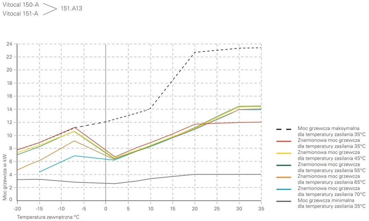

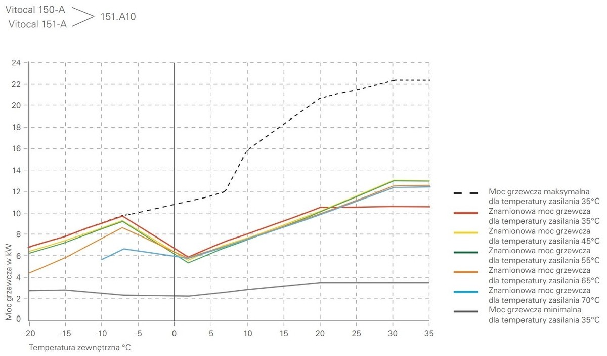

	Czyli pierwsza pompa będzie samodzielnie grzała do -12 (przecięcie z liniami zasilania temp. 45-55) a druga do prawie -15? Czyli co, brać 10 kW?
	A skąd taki przebieg tej "kreski"? Te dane są ze strony producenta? I jak to w końcu zinterpretować? Edit: Chyba już kumam. 10 kW potrzebuje przy -20 a nie przy -10, czy tak? To może jednak PC 10 kW mi wystarczy?
	Nie wiem czy dobrze rozumiem powyższe grafiki. Jeśli na cieplowlasciwe wyszło mi, że 10 kW to moc jaką potrzebuję to patrzę na -10 stopni i sprawdzam, która pompa spełni wymagania. Wychodzi na to, że 13 kW (sprawdzam dla temp. zasilania 45-55 stopni. Raczej 35 stopni będzie za mało. A to -10 to gdzieś wyczytałem, żeby dobierać właśnie pompę dla -7 do -10 stopni.

	No właśnie patrzę na wykresy Viessmanna i widzę, że dla 45 i 55 stopni wykres idzie niemal identyczny. Ciekawe, prawda?
	Czym różni się moc grzewcza od znamionowej mocy grzewczej? Widziałem już wcześniej te wykresy ale nie wiem jak je zinterpretować w kontekście mojego domu.
